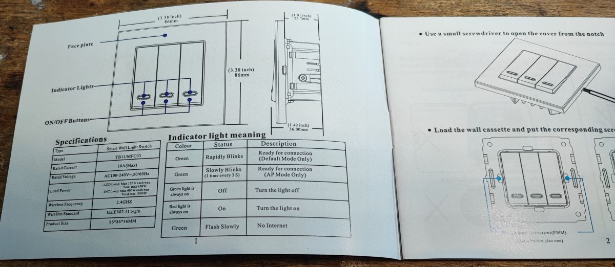

Instrukcja:
Instrukcja obsługi inteligentnego włącznika TB11/MFC03. Instrukcja obsługi inteligentnego włącznika ściennego z przyciskami klikającymi i specyfikacje techniczne. Instrukcja montażu włącznika światła z trzema przyciskami Instrukcja instalacji wyłącznika światła z ilustracjami. Instrukcja instalacji włącznika światła Milfra Instrukcja instalacji inteligentnego włącznika światła z diagramem okablowania i instrukcjami. Instrukcja obsługi włącznika światła z instrukcjami montażu. Instrukcja instalacji aplikacji Smart Life z kodem QR. Strona instrukcji obsługi z informacjami o dodawaniu przełącznika do aplikacji Smart Life. Instrukcja obsługi inteligentnego włącznika światła z procedurą łączenia z Wi-Fi. Instrukcja parowania włącznika ściennego Milfra z Wi-Fi Instrukcja łączenia ze smart przełącznikiem Instrukcja parowania inteligentnego włącznika Milfra Zdjęcie instrukcji konfiguracji przełącznika TB13 z aplikacją, zawierającej wskazówki dotyczące integracji z Alexa i Google Home.
