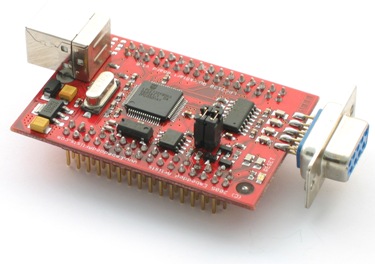

    czy może ktoś uzywa tego modułu LPC2148 ze stronki Embedded Artist.
    chetnie bym się wymienił informacją.

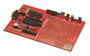

    interesuje mnie podłączenie jego do LCD.
    tylko wiesz ja nie wiem prawie nic, płytke mam, bazowa tez.
    siedzę i czytam, o watch dogach, power down a nigdzie nie ma o tym lcd.
    jak byś mógł jakos nakierować.
    i po co na tych boardach sa czytniki MMC.

    Karty MMC/SD mozna odczytwac/zapisywac poprzez szeregowy interfejs SPI (LPC2148 posiada 2 takie interfesjy) stad obecnosc złącza dla kart abys mogl je wykorzystac we wlasnym projekcie.

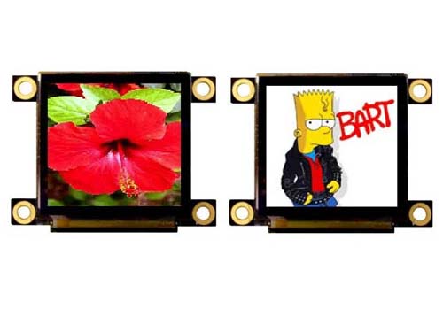

    Byl mi tez nie dawno potrzebny OLED ale jedyna firma ktora udalo mi sie znalezc majaca je w ofercie jest Elhurt (128x128, 256 tys. kolorow)ale oni nie obsluguja klientow prywatncyh niestety.Cena to okolo 80pln wiec nie tak zle.

    W naszym regionie dystrybutorem OLEd-u jest czeska firma.

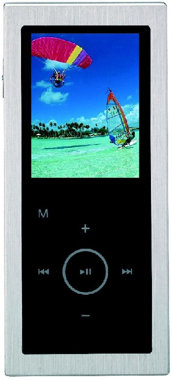

    Ale mam inne pytanie, czy trudno jest dorobić interfejs do wyświetlacza OLED 1.8 " z czytnika mp4 .
    taki czytnik na alegro to cena 98 zł.
    np. Thomson EM 2801, wymiary 40 x 91 mm całej obudowy

    Mam mały problem , wszytkie testy modułu działają bez problemu, kompilacja tworzy pliki *.hex.
    bootloader ładuje i uruchamia moduły wykonywalne.
    Jeden tylko program testowy powoduje "zapętlenie" modułu.
    to program watchdog.
    Podłączenie terminala pokazuje taki komunikat i nie można wgrac innego programu ani przerwać dowolnym klawiszem tak jak w opisie tego programu.
    dołaczam plik wynikowy *.hex.
    czy jest inna mozliwość wgrania innego programu, może przez USB .
    * (C) 2005 Embedded Artists AB
    * Welcome to this program that demonstrates how to start
    * and trig the watchdog.
    Reset of system was caused by a previous watchdog trip!!!
    Watchdog timeout persiod set to 15 ms.
    This is equivalent to setting register WDTC = 45000.
    Press any key to stop the watchdog from being consü
    • watchdog.rar (5.17 KB) Musisz być zalogowany, aby pobrać ten załącznik.
