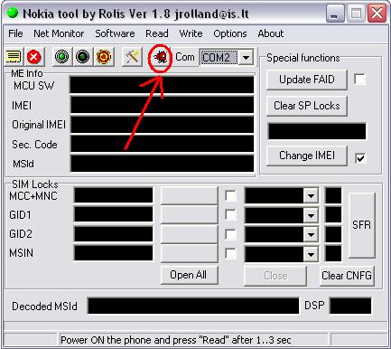

    Witam. Chcę odczytać dane telefonu programem NokTool, podłączam kabel mbus wciskam Phone Info i wywala "Failed to initialyse local mode"
    Mam dwa kable mbus i to samo

    Spróbuj nacisnąc power na telefonie ? kable sprawne napewno ?

    Robię to na włączonym telefonie. Na kablu napięcie jest :D
    Niestety nic nie daje przeczyszczenie spirytusem i naciśnięcie tego czerwonego przycisku.

    wlacz telefon, dobrze go scisnij z wlozona wlozonym kablem mbus, sprawdz piny przy wtyczce czy siie nie powyginaly, mozesz tez sprawdzic ustawienia w progamie options>setup>zakladka interface i tam poklikac zaznaczajac rozne opcje. Moze zle masz wybrany port com sprawdz com 1 com 2 i opcje jak wyzej

    scisnij telefon najlepiej bez obudowy lub użyj innego programu np.rolisa
