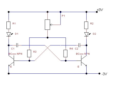

  • #8 5087360
    Mikroprocesor
    Posty: 95
    Pomógł: 2
    Ocena: 7
    Witam! Jeśli ma mrugać to skorzystaj z tego Jak zrobić świecący spławik z diodą LED w rurce 16-25mm?
    Jest to schemat ideowy diod migających na przemian, jeśli chcesz by tylko jedna mrugała zamiast drugiej wstaw opornik, nie podaje wartości gdyż sam ich zbytnio nie znam, ważne aby tranzystory były typu NPN
    i miały symbol BC, oporniki nie powinny mieć więcej jak 1k omh, trzeba będzie zastosować dwie baterie AAA. Ja zastosowałem kondensatory o pojemności 470uF. Najlepiej by R1 i R2 miały takie same wartości, podobnie jak R3 i R4. Częstotliwość mrugania zależy od wartości oporników i pojemności kondensatorów. Pozdrawiam
