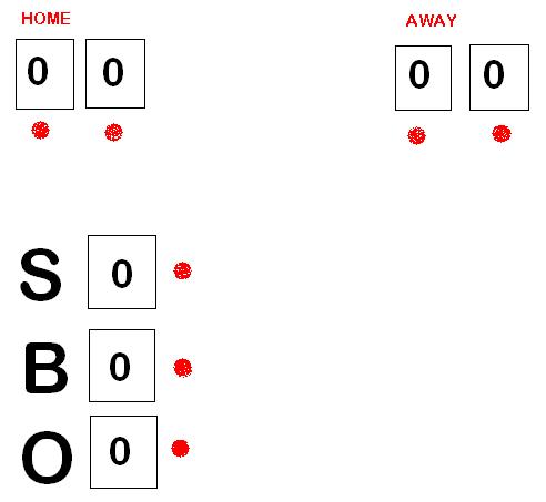

    Jak w temacie. Zastanawiam się jak zrobić małą tablicę wyników do baseballa. Ma nie zawierać zegara. Chodzi o to: naciskam guzik i do punktów dodaje się 1. A odnośnie Strike i Out to naciskam i jak osiagnie 3 naciskam znowu i jest 0. Przy ball'ach analoagicznie tylko ze do 4. Lub może byc tez obok tego guzik zerujacy do 0. Najlepiej na wyświetlaczach LCD.
    Ma być mała na płytkę taka 'kieszonkowa'. Nie wiem czy da rade cos takiego zrobic.
    Rysunek poglądowy:
    Schemat małej tablicy wyników do baseballa na LCD, liczniki punktów, Strike, Out, Ball

    moze byc cos a'la licznik impulsów ale mi chodzi o taki na max. dwa wyświetlacze. mile widzine schematy lub linki
    @Edit: żeby nie było zbyt skomplikowane coś a'la:
    http://jaglarz.com/ja/elektronika/schematlicznik.htm
    tylko na 2 wyświetlacze i na 1 wyświetlacz
    mogloby byc na baterie

    Jak to ma być proste, to tylko mikroprocek wchodzi w grę. A już na pewno jeśli to chcesz mieć na lcd. Można by to też zrobić na licznikach (np. 7490), tylko po pierwsze komplikuje to układ a po drugie po co kupować kilka kostek 74' skoro wystarczy jedna z prockiem i do tego jakieś zasilanie.

    generalnie to chodzi mi o schemat i wykaz czesci do licznika asynchronicznego mod 10(tak mi kuzyn radzi).
    TO jest właśnie licznik modulo 10 :D Poszukaj sobie na googlach o tym liczniku. Można tam znaleść kilka ciekawych publikacji. Następnie do każdego licznika musisz dodać transkoder 74246, aby zamienił on kod bcd wygenerowany przez licznik na kod dla 7-segmentowego wyświetlacza LED (chyba myślałeś właśnie o wyświetlaczu LED, a napisałeś LCD ;)) Jak znajdę trochę czasu to narysuję Ci przykładowy sterownik do jednego segmentu. Reszta będzie analogiczna.
    Tylko nie licz na to, że ktoś zrobi cały układ za Ciebie! My możemy co najwyżej coś Ci podpowiedzieć albo nakierować na dobrą drogę.
