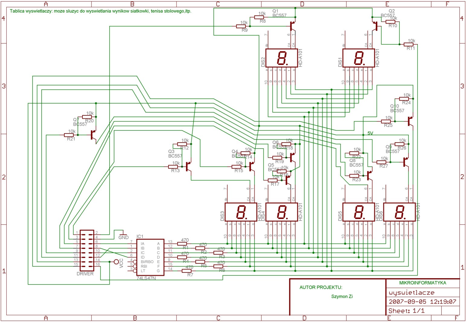

    :twisted: SCHEMATY IDEOWE
        Zamieszczam schematy ideowe. Format jpg choć wykonane w Eagle'u. Nie umieszczam tutaj plików Eagla bo była to moja pierwsza przygoda z tym oprogramowaniem i sporo tam namieszałem :D.
    Prosta Tablica Wyników - moja konstrukcja Prosta Tablica Wyników - moja konstrukcja

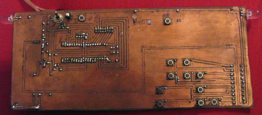

    :twisted: SCHEMATY PCB
        Ponieważ Eagle i cały jego autorouting nie przypadł mi do gustu, płytki zaprojektowałem ręcznie w programie graficznym. Może nie jest to optymalna metoda ale myślę że warto choć raz spróbować i się pomęczyć z czymś takim :rofl: . Płytki zaprojektowałem dwuwarstwowo.
    PCB Sterownik:

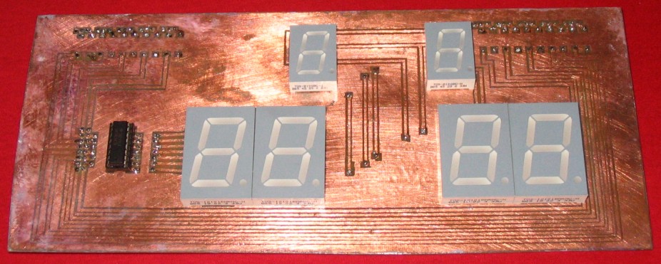

    PCB Tablica Wyświetlaczy:

        Wytawianie. Płytki drukowane wykonałem samodzielnie. Skorzystałem z najpopularniejszej chyba metody druku i żelazka. Gotowy schemat płytki wydrukowałem drukarką laserową na folii a następnie przy pomocy rozgrzanego żelazka przeniosłem wydruk na laminat. Nie było to łatwe zadanie gdyż obydwie płytki zostały wykonane dwuwarstwowo i musiałem uważać, żeby obydwie strony się odpowiednio pokrywały. Płytkę wytrawiłem w roztworze nadsiarczanu sodu w temp. 40st C. Wytrawiony układ został następnie przetestowany pod kątem przewodzenia ścieżek. Następnie należało wywiercić otwory na nóżki elementów.
        Lutowanie. Czynność ta zajęła mi dość dużo czasu - pierwszy raz w ręku miałem 40W lutownicę kolbową. Pierwsze luty nie były zadowalające ale dosyć szybko można nabrać w tej czynności wprawę. W miejscach gdzie dwie strony płytki powinny się łączyć jako materiał łączący zastosowałym zwykły biurowy spinacz pocięty na kilkumilimetrowe kawałki przylutowane po obydwu stronach płytki :D.

    Jedno mnie tylko zastanawia. Jak mozna wykonać tak ładnie obudowe i czołówke, przyłożyć się z sercem do projektu a płytki PCB zrobic zeby wyglądały jak ze smietnika, przy takiej starannosci wykonania? Chyba, że zdjęcia są do kitu ale coś nie wierzę aby tak było.

    Jeśli miałbym się do czegoś przyczepić to do sposobu rysowania schematu. Te linie ułożone pod różnymi kątami są bardzo nieczytelne. Pozostałe spostrzeżenia napisali przedmówcy.

    Projekt fajny tylko te wyświetlacze wydają mi się za małe no i ta obudowa...

    wszyscy komentuja wykonanie, ale ja przyczepie sie do czegos innego, z tego co widze na schemacie 220V doprowadzone jest JACKIEM !!!! ???
    Co to ma znaczyc? Chcesz kogos ladnie popiescic? Takie zagrywki sa ponizej wszelkiej krytyki!!!
    Drogi kolego, płytki w rzeczywistości wyglądają lepiej niż na zdjęciu. Poza tym nie są one idealne ponieważ żeby dokładnie zgrać obie warstwy musiałem kilka razy robić termotransfer. Płytki ponadto zostały oszlifowane i są zabezpieczone środkiem V-66.
    No cóż.. zgodzę się z tym że schemat jest chaotyczny ale mimo wszystko dla mnie był bardziej czytelny niż gdyby wszystkie linie były równoległe bądź prostopadłe względem siebie. Uwierz mi że dla mnie była to różnica. Teraz pewnie połapałbym się również bez problemu w "poprawnym" schemacie.:D
    Pisałem wyraźnie że nie stać mnie póki co na wyświetlacze za 50zł;) ale myślę że to kwestia czasu... no a obudowa - każdy ma swój gust;)
    subel napisał:
    (...)220V doprowadzone jest JACKIEM !!!! ???
    I to jest pierwszy poważny komentarz którego nie potrafię odeprzeć. Kolega ma całkowitą rację. Jeśli chodzi o schemat to tam dałem jacka bo moja obsługa eagla była wtedy na niskim poziomie a jacka znalazłem odrazu:P. Natomiast Faktycznie tymczasowo dałem w projekcie jacka(oczywiscie kabel zrobilem tak ze jest zabezpieczony-ma włącznik) ale wtyczka będzie zmieniona.
