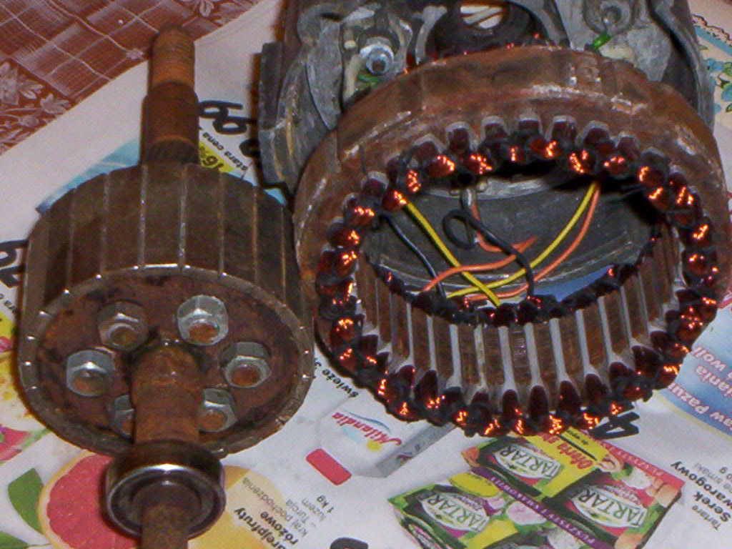

    Witam!
    Mam pytanie czy możliwe jest przewinięcie alternatora na jednofazową prądnicę synchroniczną 230V tak aby mógł on oddawać moc zbliżoną do tej z przed przewinięcia ?

    Przezwajam takie alternatory na dowolną ilość Faz.Na wirnik przyklejam Magnesy neodymowe - pracuje jak dynamo - daje volty i prądy jakie Ja chcę.

    Przewinąć się da. Jak przystosujesz wzbudzenie to otrzymasz 230V. Ale jest problem, bo musisz utrzymać stałe obroty 3000/min, by otrzymać 50Hz.
    Ale jak to ma działać z magnesami stałymi, to nie wiem. Przecież wzbudzeniem reguluje sie napięcie wyjściowe, względem obciążenia.

    Tak dokładnie to 50Hz nie jest mi potrzebne, nie myślę oddawać mocy do sieci, częstotliwość mniej więcej w okolicach 50 wystarczy (40 - 60).
    Potrzebne mi jest 350W mocy do napędzania pompy do wody w ciągniczku rolniczym - w lecie jeżdżę po wodę z beczką i nie chce mi się zjeżdząć po stromym brzegu do brodu i wiaderkować. A ruską pompę zanurzeniową już mam (spuścić z mostu i bedzię się nalewać :) ).
    Dlatego szukam pomysłu na jakąś prądnicę 230V 350W ~50Hz.
