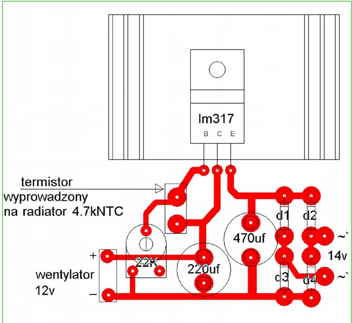

    Witam postanowiłem zrobić ten układ do regulacji obrotów wentylatora w moim zasilaczu 12V 12A.
    Dobór rezystora R1 do termistora 10 Ohm w układzie wentylatora 12V 12A
    Znalazłem tylko termistor 10Ohm jaki dać R1 (tzn. ja dam potencjometr)?
    Prosiłbym, o możliwie jak najszybszą odpowiedz. Czy 470 Ohm wystarczy?

    Termistor 10Ω nie nadaje się do tego celu. Prąd przepływający przez rezystor 10Ω będzie go nagrzewał, ponieważ różnica napięć w tym miejscu wynosi 1,25V ( przy 20°C prąd około 120mA), co spowoduje zmniejszenie jego rezystancji i dalsze zwiększanie napięcia na wyjściu układu.

    Zrobię tę wersję ,tzn. tylko termistor i potencjometr uległy zmianie.
    Czyli muszę kupić potencjometr 22k i termistor 4,7k.
    Czy są jeszcze inne kombinacje?

    Przy termistorze 4,7kΩ potencjometr może być np. 47kΩ. W pierwszym poscie jest opis 12V i 12A. Napewno 12A się nie osiągnie, gdyż LM317 ma wewnętrzne ograniczenie do 1,5A.
