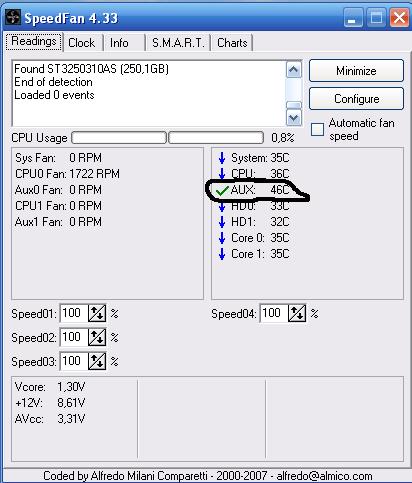

    Co to jest AUX w Programie SpeedFan
    • Co oznacza AUX w programie SpeedFan? images.jpeg (39.47 KB) Musisz być zalogowany, aby pobrać ten załącznik.

    Zawsze w tym AUX-ie jest wysoka temperatura czasami do 50*C

    W Evereście pisze tylko AUX 44*C, albo chyba źle szukam

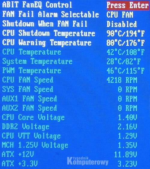

    wejdz w everescie w komputer >czujnik> rozwinie ci się menu czujników na twojej płycie.
    nie ma tam nic o wzmaince na temat tego AUX

    będą tam wypisane czujniki znajdujące się w twoim komputerze...
    nie ma tam pozycji AUX
    bo piszesz w everescie masz 44'C ale w jakiej zakładce??
    tutaj masz fotke

    Napisz jaką masz płytę, bo np. w nowych Abitach AUX to temperatura PWM
  • #11 5104146
    pietia1234
    Posty: 48
    Tak tam jest

    #14 5104198
    trance84
    Posty: 1162
    Pomógł: 89
    Ocena: 59
    Podalem zasilacz bo nie byłem pewien skrótu PWM
    PWM, Pulse-width modulation (pl. modulacja szerokości impulsu) to metoda regulacji sygnału prądowego lub napięciowego, polegająca na zmianie szerokości impulsu o stałej amplitudzie, używana we wzmacniaczach, zasilaczach impulsowych oraz układach sterujących pracą silników elektrycznych. Układ PWM zasila urządzenie bezpośrednio lub przez filtr dolnoprzepustowy, który wygładza przebieg napięcia lub prądu.
    Ale tak jak wcześniej wydaje mi się że to karta grafiki.
    jak nie to niech mnie ktoś poprawi
    Dopiero teraz się fotce przyjrzałem tak to grafika na 99.9 %

    To nie będzie karta grafiki, bo nie jest pokazany dodatkowy czujnik. Zatem karta go nie ma.
    PWM to układ zasilania w tym wypadku. I do czasu kiedy kolega nie poda jaką ma płytę to możemy sobie tylko strzelać.

    Zrób nam lepiej zdjęcie zakładki Płyta główna-płyta główna z programu Everest.
    Układ zasilania jest zwykle niedaleko procesora i nowe płyty mają tam wmontowany czujnik temperatury, jest on pokazywany jako AUX lub PWM.

    #21 5104332
    iron64
    Poziom 41  
    Posty: 6197
    Pomógł: 648
    Ocena: 313
    To co w biosie jest pokazane jako PWM SpeedFan podaje jako AUX, Everest również. Ale to jest zależne od płyty poniekąd.
