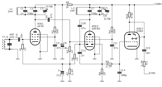

    Podoba mi się ten schemat:
    Odbiornik DCF77 na lampach 77,5kHz AM – czy ten schemat bez anteny zewnętrznej się sprawdzi?
    Tylko trudno będzie go przerobić aby działały w nim ecc84 albo ecc88 bo te mają większe nachylenie charakterystyki.
    Ktoś chętny do pomocy??

    Nawijam cewke do odbiornika dcf-77,5 na ferrycie o d=10mm i długości 135mm drutem 0,1mm, zrobiłem już 60zwoi. Ile jeszcze musze nawinąć aby odebrać 77,5kHz i jaki kondensator najlepiej dać do tego obwodu rezonansowego.
    Tym drucikem to nawinięcie 100 zwoi to będzie raptem 1cm na ferrycie. Czy to jakoś nie za mało by było?? Bo gdzieś czytałem że tyle powinno być a na rysunku zwoje zajmowały 1/3 ferrytu :)

    Nawiń ten drut na tulejce np.papierowej która będzie miała możliwość przesuwania po ferrycie.Co do ilości zwoi to spróbuj poszukać w necie jakiegoś projektu(ile zwoi,jakie C)ale i tak będziesz musiał to dostroić bo nie wiadomo jaki masz ferryt(grubość,długość,z jakiego materiału)i jaką indukcyjność będzie miała cewka na nim.Musisz eksperymentować przesuwając cewkę w różne miejsca na ferrycie i dodając kolejne kondensatory stałe plus trymer na początek aż trafisz na rezonans.Może trafisz na fabryczny uszkodzony zegar z którego można wyciągnąć ten obwód lub chociaż podpatrzyć co i jak.Ja bym poszukał ferrytu z cewką z radia na fale długie,zobaczył z jakim kondensator to chodzi,obliczył jaki C potrzebujesz na 77,5kHz i eksperymentował jak pisałem wyżej.A jaki układ będziesz miał z tym obwodem rezonansowym bo musisz sygnał zdekodować,chyba wiesz o tym.Nawet fabryczne obwody LC mają rdzeń do strojenia bo w każdym układzie trzeba dostroić obwód do rezonansu.

    :arrow: Tarczel2 W linku który podał Klima , dokładnie opisano antenę, cewkę i kondensator...
    Czyż byś tam nawet nie zajrzał, skoro zadajesz takie pytania?
