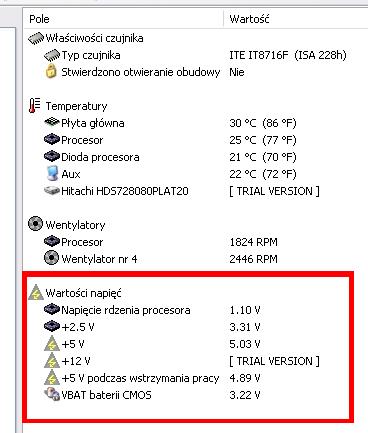

    Mam taką konfguracje
    MB- GB K8U
    Proc- AMD 64 3000+
    Grafika-ATI Radeon 9550 z wentylem na chłodzenie pasywne
    dysk 120gb
    Problem polega na tym ze w everescie procesor ma 55*C bez stresu.
    W stresie gdzies 75-78*C.
    Jak gram w małą gierke to po paru minutach gierka zwisa.
    Grafa się nie przegrzewa.
    Napięcia miernikiem sprawdzone:
    5V ma 5,34V<--- tu jest chyba za wysoko
    12V-12,34V
    3,3V-3,29V
    Z programu:
    Napiecie rdzenia 1,54
    Napiecie +1,5V -1,64V
    Zasilacz 350W nie jest jakiejs renomowanej firmy. Pasta pod prockiem nowa połozona srebna. Radiator nie jest gorący gdy procek ma niby te 70*C. Pasta na bank dobrze położona.

    Tak podwyższone napięcie na linii 5V może świadczyć, że zasilacz nie wyrabia/nie domaga. Sprawdzi kolega na innym zasilaczu zwisy powinny zniknąć.

    Inny zasilacz, wyczyść radiator.

    Dołączę tak jak kolega wartości napięcia
    Napięcia w zasilaczu 350W nie jest jakiejś renomowanej firmy
