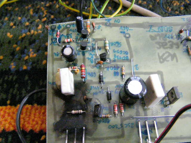

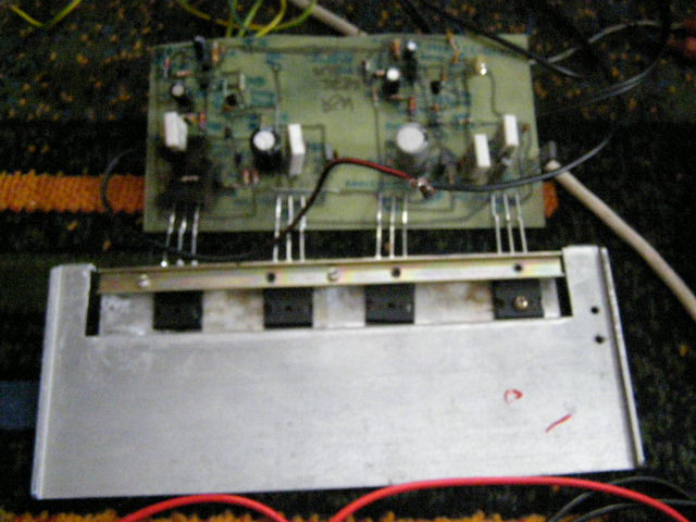

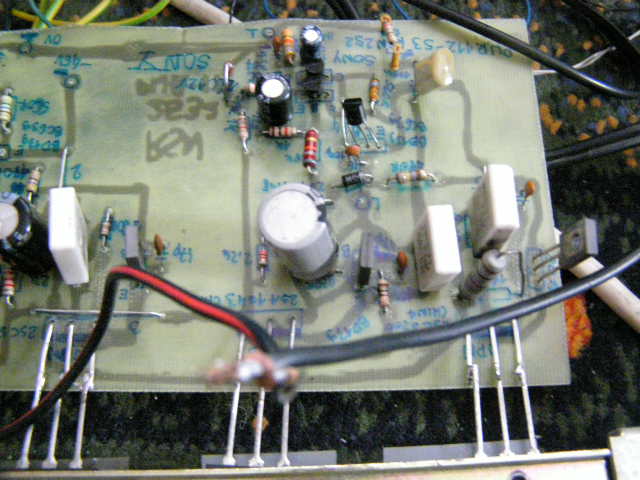

Witam chciałem wam przedstawić mój wzmacniacz od podstaw. Płytkę drukowaną sam rysowałem elementy sam dobierałem
Jest to wzmacniacz mojego autorstwa nie żadna tam kopia z wzmacniaczy unitra czy innych
o to fotki mojego wzmacniacza;) myślę że będą pozytywne komentarze:)
Koszta tego wzmacniacz są znikome gdyż części tranzystory i inne miałem już w domu

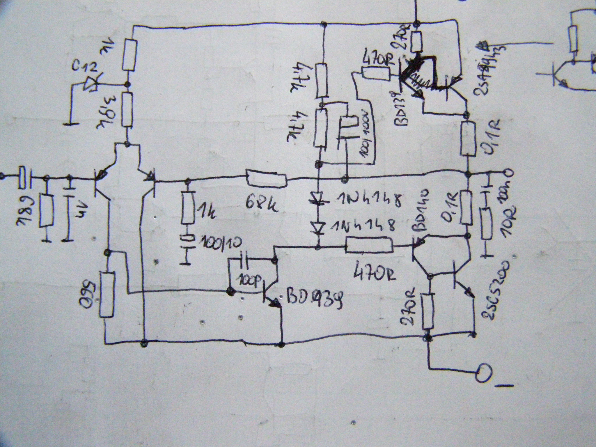

W końcach mocy pracują 2sc5200 i 2sa1943 tranzystory są połączone tak że kolektorami do wyjścia poprzez rezystory emiterowe 0.1R
regulacja prądu spoczynkowego odbywa się automatycznie poprzez diody 1N4007 tzn sztuczna regulacja wzmacniacz na razie zasilany jest napięciem symetrycznym +-27V spisuje się na medal zamierzam wprowadzić jeszcze do niego kilka zmian typu dołożenie na wejście filtra przeciwzakłuceniowego by ograniczał szumy
wzmacniacz jak wyliczyłem ze wzoru ma ok 2x20W przy napięciu zasilania +-27V a przy napięciu +-45V będzie miał ok 2x60W przy impedancji głośników 8R
