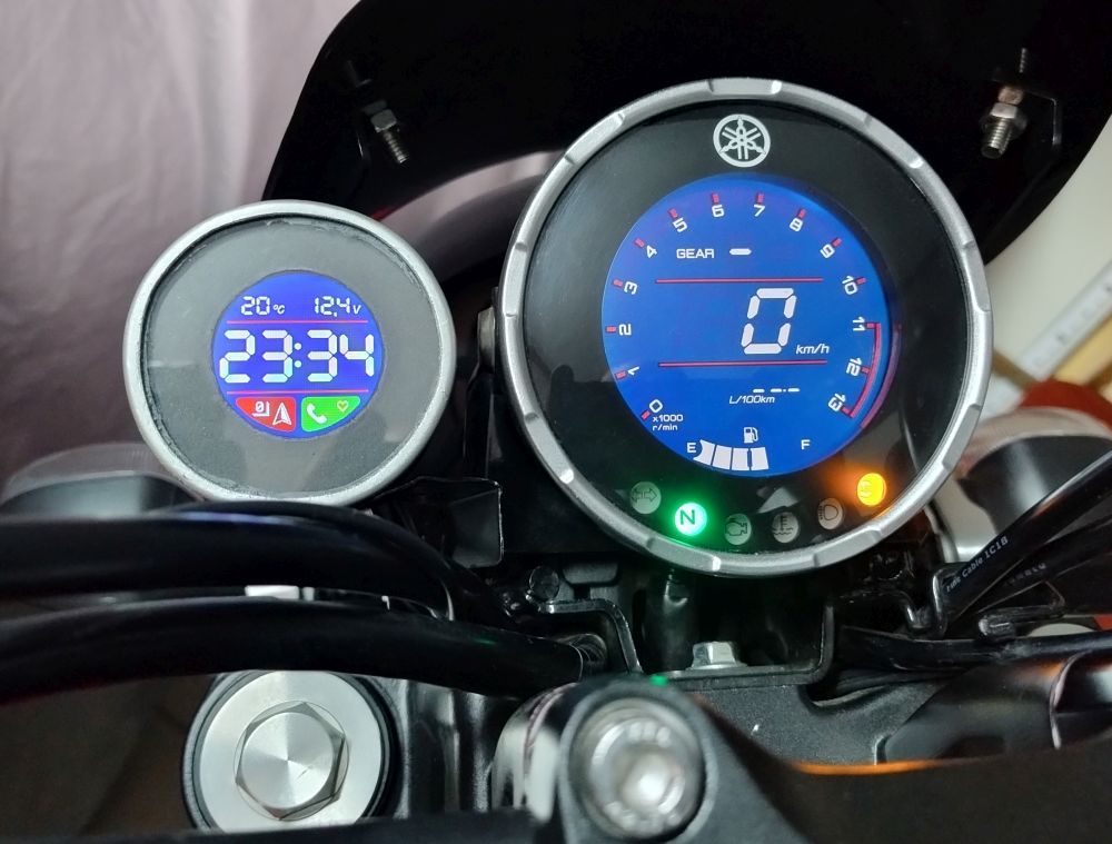

    Zegarek na motocyklu jest bardzo przydatnym urządzeniem. Korzystając z tego środka transportu nie można w prosty sposób sprawdzić czasu spoglądając na zegarek naręczny czy telefon. 8 lat temu zbudowałem do swojego motocykla zegarek, który posiadał dodatkowo pomiar napięcia akumulatora i temperatury powietrza. Tamten projekt, dopasowany wizualnie do licznika motocykla, można zobaczyć tutaj:
    https://e-bsw.blogspot.com/2020/11/zegarek-motocyklowy-z-funkcja-pomiaru.html
    Od ponad roku mam nowy motocykl. Jego licznik ma co prawda wbudowany zegarek, ale korzystanie z niego jest niewygodne. Dlatego postanowiłem zbudować nowy zegarek, dopasowany do konsoli nowego pojazdu. Zegarek ten miał mieć sprawdzone już i przydatne funkcje:
    - wyświetlanie bieżącego czasu,
    - wyświetlanie napięcia akumulatora,
    - wyświetlanie temperatury powietrza,
    - alarm o niskiej temperaturze (ślisko),
    - alarm o niskim napięciu (brak ładowania).

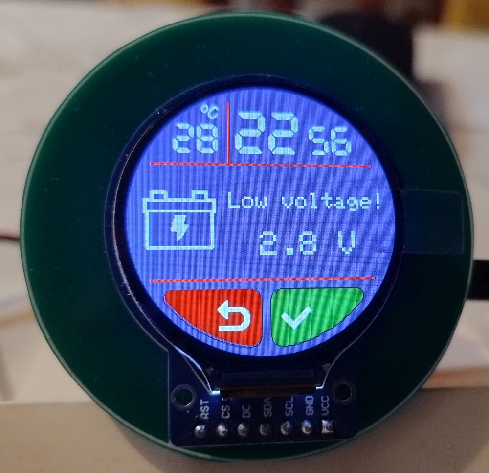

    Okrągły wyświetlacz TFT z czasem, temperaturą i alarmem „Low voltage! 2.8 V” oraz ikonami przycisków

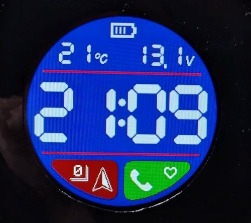

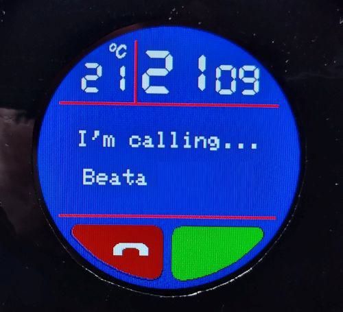

    W moim zegarku do prezentacji informacji zastosowałem okrągły, kolorowy wyświetlacz graficzny, stylistycznie dopasowany do okrągłego licznika głównego. Na ekranie głównym, w centralnym miejscu wyświetlany jest aktualny czas. Powyżej z lewej strony wyświetlana jest temperatura a z prawej napięcie akumulatora. Powyżej wyświetlana jest ikona prezentująca stan baterii telefonu. Na każdym innym ekranie część centralna ekranu wyświetla informacje kontekstowe ale czas pojawia się w górnej jego części. Do obsługi urządzenia służą dwa fizyczne przyciski umieszczone na kierownicy - dostępne kciukiem, dzięki czemu do obsługi nie potrzeba odrywać rąk od kierownicy. Mój smartwatch łączy się za pośrednictwem Bluetooth Low Energy ze smartfonem, dzięki czemu zapewnia dodatkowe przydatne funkcje:

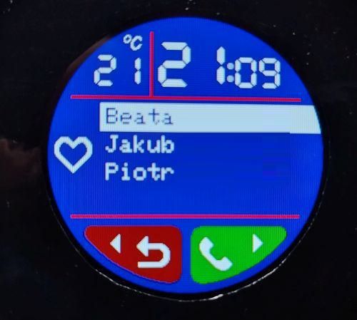

    - odbieranie/odrzucanie przychodzących połączeń telefonicznych,
    - rozłączanie trwającej rozmowy,
    - inicjowanie połączeń poprzez wybór spośród 4 ulubionych/ostatnich numerów telefonów,

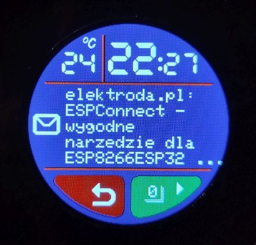

    - odczyt przychodzących wiadomości sms/komunikator i nagłówków e-mail.
    - informuje o stanie baterii telefonu i zestawu słuchawkowego

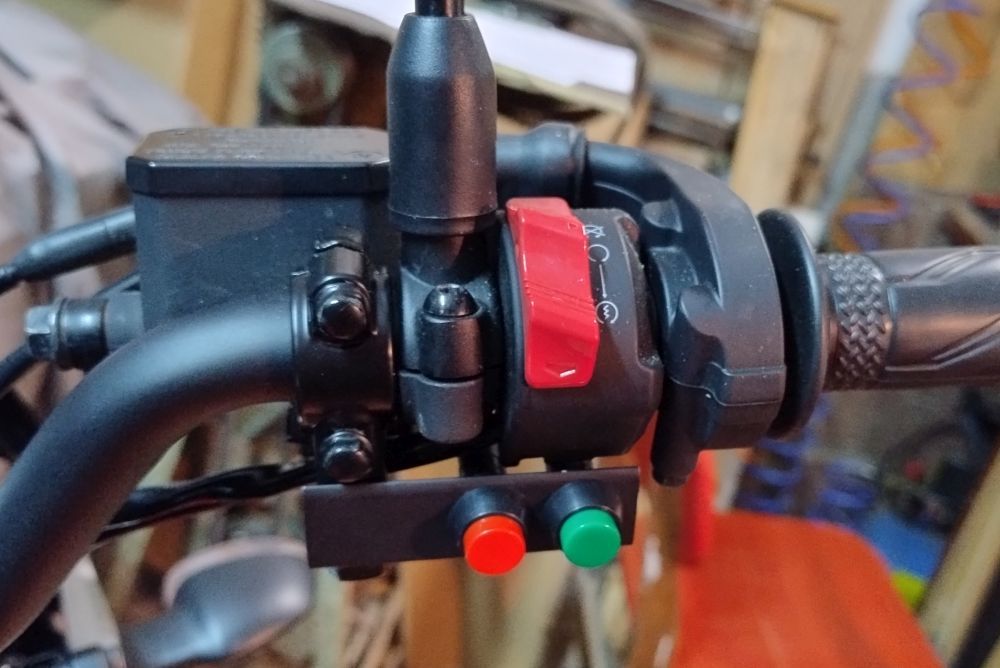

    Fragment kierownicy motocykla z dwoma dodatkowymi przyciskami: czerwonym i zielonym, na małym uchwycie.

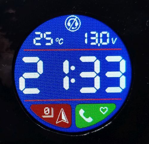

    Obsługa polega na dłuższym lub krótszym naciskaniu przycisków a ikonki na wyświetlaczu podpowiadają co i jak. W dolnej części ekranu wyświetlają się elementy symbolizujące przyciski i funkcje przez nie obsługiwane.
    Każdy z dwu przycisków może mieć dwie funkcje dostępne przez krótkie naciśniecie (mała ikonka) i duże naciśnięcie (duża ikonka).
    Dla przykładu na ekranie głównym:
    - czerwony krótko - wiadomości tekstowe (liczba określa ile ich czeka na przeczytanie),
    - czerwony długo - ekran nawigacji,
    - zielony krótko - lista ulubionych kontaktów telefonicznych,
    - zielony długo - lista ostatnich połączeń telefonicznych.
    Dla przykładu na liście połączeń:
    - czerwony krótko - kursor do góry,
    - zielony krótko - kursor do dołu,
    - czerwony długo - wyjdź do ekranu głównego,
    - zielony długo - wybierz numer.
    W trakcie przychodzącego połączenia:
    - zielony - odbierz połączenie,
    - czerwony - odrzuć i powróć do ekranu głównego.
    Jeśli jest tylko duża ikonka w obszarze podpowiedzi czas naciśnięcia jest nieistotny.

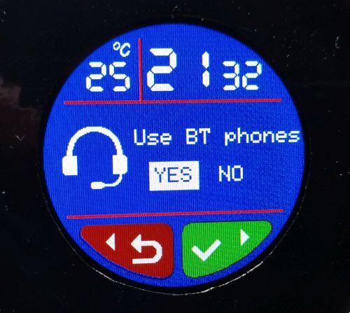

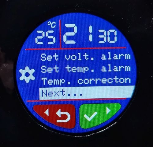

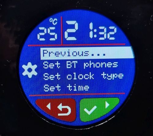

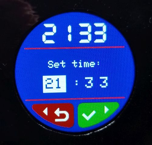

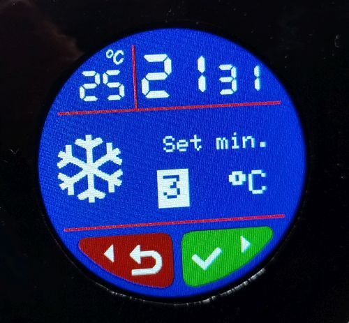

    Zaimplementowałem też rozbudowane menu ustawień, które jest dostępne z ekranu głównego - wyjątkowo poprzez jednoczesne naciśnięcie obu przycisków. W menu tym można m.in.:
    - ustawić czas (czas aktualizuje się też z automatycznie ze smartfona),
    - ustawić progi alarmów (napięcie/temperatura),
    - aktywować przypomnienie o braku połączenia z zestawem słuchawkowym.
    Okrągły wyświetlacz TFT z godziną 21:30, temperaturą 25°C i menu ustawień alarmów Okrągły wyświetlacz z menu ustawień: 21:32, 25°C oraz opcje Set BT phones, Set time Okrągły ekran TFT z czasem 21:33 i menu „Set time” oraz przyciskami cofania i zatwierdzenia
    Okrągły ekran urządzenia z godziną 21:31 i menu „Set min.” oraz ikoną płatka śniegu Okrągły wyświetlacz zegarka z czasem i pytaniem „Use BT phones” oraz przyciskami YES/NO Okrągły ekran smartwatcha na motocyklu z godziną 21:33, 25°C i napięciem 13,0 V

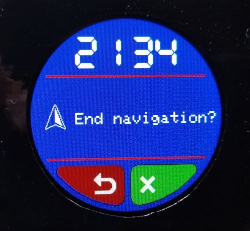

    Nawigacja

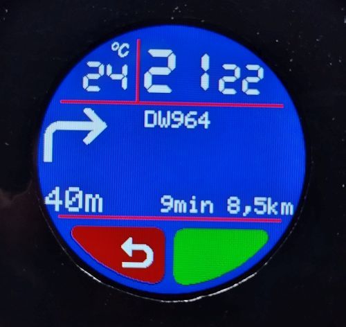

    Dodatkową extra przydatną funkcją jest nawigacja. Telefon można mieć w kieszeni a na ekranie smartwatcha będą się wyświetlać wskazówki nawigacyjne. Nawigację Google należy nastawić i uruchomić na telefonie przed jazdą. Na ekranie wyświetlane są wskazówki nawigacyjne w formie ikonki pod którą wyświetla się dystans. Obok jest wyświetlana krótka wskazówka tekstowa a pod nią informacja ile zostało czasu / dystansu do celu. Jednocześnie na słuchawkach dostajemy wskazówki głosowe nawigacji. Działanie navigacji można też zakończyć w trakcie. Ale aby ją ustawić lub ponownie aktywować trzeba już użyć ekranu smartfona.
    Okrągły ekran urządzenia z nawigacją: 21:22, 24°C, strzałka skrętu, 40 m, 9 min, 8,5 km Okrągły ekran urządzenia pokazuje godzinę 21:34 i komunikat „End navigation?” z przyciskami.

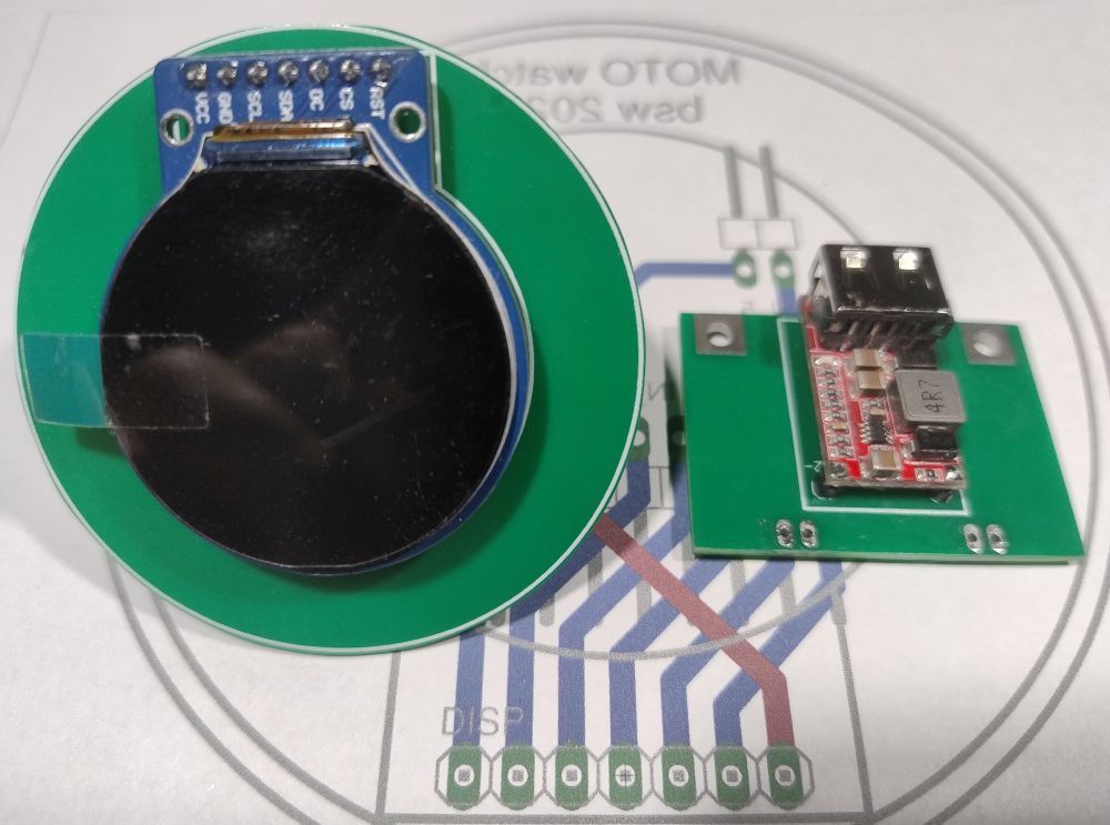

    W konstrukcji urządzenia wykorzystałem 3 gotowe moduły:
    - okrągły wyświetlacz LCD TFT 240x240 sterowany poprzez interfejs SPI ze sterownikiem GC9A01,
    - płytkę rozwojową ESP32-S3 SuperMini,
    - moduł przetwornicy/ładowarki USB (12/24>>5V).

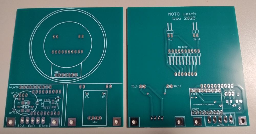

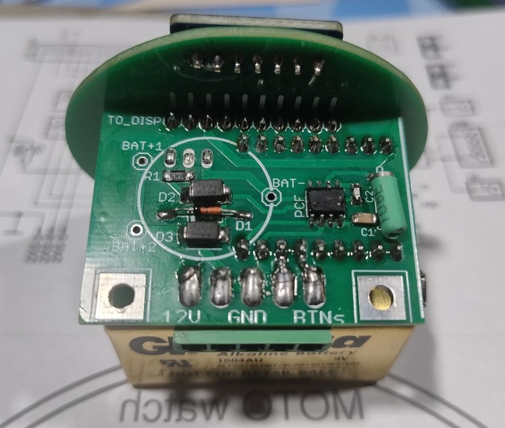

    Aby połączyć te moduły w zwartą całość zaprojektowałem płytkę drukowaną (a raczej 3 płytki), która została wykonana w chińskiej fabryce. Po pocięciu trzy płytki tworzą razem pudełkową konstrukcję w której na górze znajduje się wyświetlacz. Na jednej ściance znajduje się zasilacz/ładowarka a na drugiej moduł procesora ESP32. Dodatkowo na płytce procesora umieściłem też zegar czasu rzeczywistego PCF8563 wraz z bateryjką podtrzymującą oraz czujnik temperatury DS18B20. Na płytce tej znajduje się też 5 pinowe gniazdo służące do podłączenia zasilania (12V z instalacji motocykla "po stacyjce") oraz przyłącze modułu przycisków (zamontowanego dogodnie na kierownicy).
    Smartwatch motocyklowy by bsw Dwie zielone płytki PCB z nadrukiem i polami lutowniczymi do modułu „MOTO watch”
    Te trzy płytki są ze sobą połączone (zlutowane na stałe) za pośrednictwem kątowych złącz pinowych. Dodatkowe połączenie stanowi 4 płytka z miedziowanego laminatu, która jest ścianką dolną i jednocześnie pokrywą.
    Zbliżenie na zieloną płytkę PCB z elementami SMD i opisami BAT, GND, 12V Prototyp płytki PCB z napisem „MOTO watch bsw 2025” i modułem mikrokontrolera Okrągły moduł wyświetlacza na zielonej płytce PCB obok modułu przetwornicy z gniazdem USB

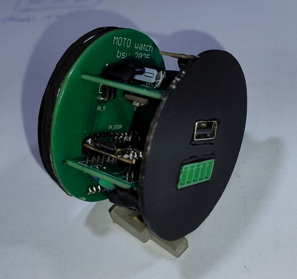

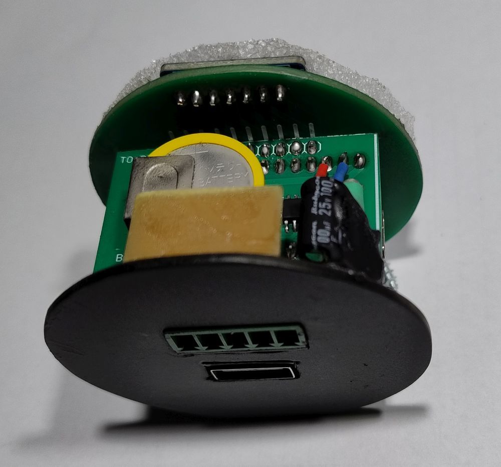

    Urządzenie zostało zaprojektowane tak, aby pasowało do okrągłej obudowy wykonanej z czarnego plastikowego dekla od farby w sprayu. W dekielku tym wycięto okrągły otwór/okienko w który wkleiłem od środka szybkę wykonaną z pleksi. Użyłem elastycznego, czarnego kleju do naprawy GSM. Obudowa ma przykręcony metalowy wspornik który służy do przymocowania smartwatcha do licznika motocykla. W dolnym deklu przez otwory dostępne jest nie tylko gniazdo przyłączeniowe do zasilania i przycisków ale również gniazdo USB modułu zasilacza, które można wykorzystać do zasilania np. kamerki sportowej zamontowanej na kierownicy (włącza się wtedy automatycznie po przekręceniu stacyjki - jak rejestrator w aucie).
    Wnętrze okrągłej obudowy z płytką PCB i gniazdem USB, widok z boku Tył modułu Moto watch: gniazdo USB, zielona listwa zaciskowa i płytka PCB z napisem „MOTO watch bsw 2025” Okrągłe urządzenie elektroniczne z płytkami PCB i portem USB, widok z boku na białym tle

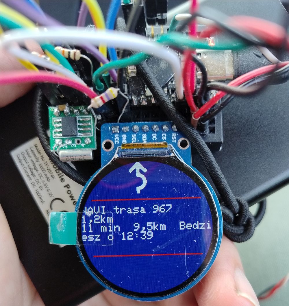

    Dużo czasu zajęło testowanie oprogramowania nawigacji w warunkach bojowych, urządzenie było jeszcze w fazie prototypu zbudowanego na płytce stykowej.
    Okrągły wyświetlacz z ikoną skrętu, otoczony przewodami i modułami elektroniki

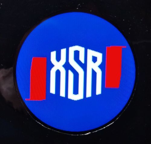

    Obsługa wyświetlacza jest dość prosta, chociaż zaprojektowanie przejrzystego i funkcjonalnego interfejsu użytkownika zajęło trochę czasu. Prezentowane informacje są stylistycznie i kolorystycznie dopasowane do licznika motocykla. Wspomogłem się gotowymi symbolami graficznymi oraz cyferkami, które przygotowałem w programie graficznym i wkompilowałem do kodu. Jestem zadowolony z uzyskanego efektu. Wisienką na torcie jest animacja z logo, która wyświetla się po uruchomieniu systemu :-)

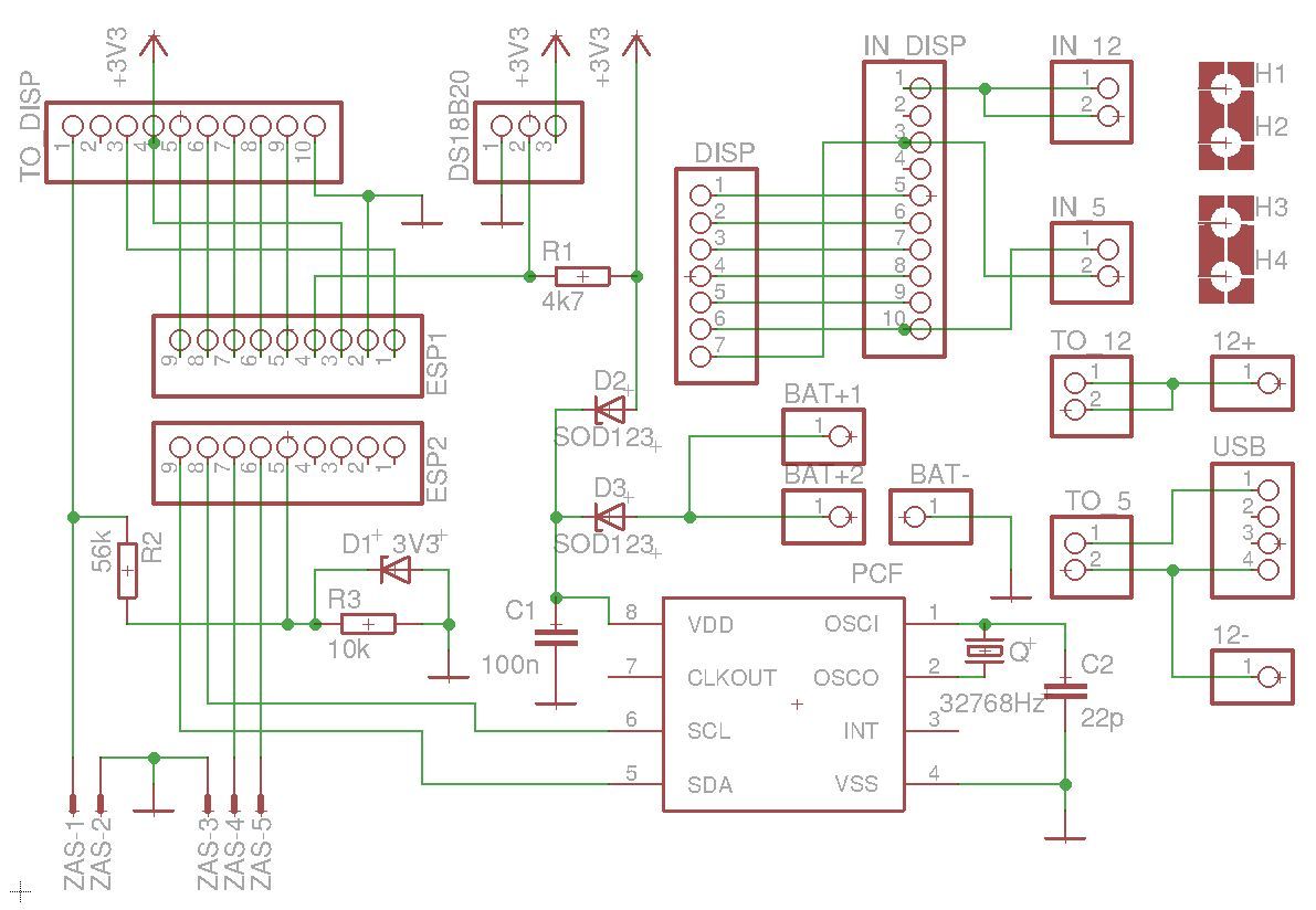

    Wieczorem podrzucę schemat - wszystko będzie jasne.
    Co do czujników - pierwotna koncepcja była taka że podłączę się po prostu do gniazda OBD i oprócz zasilania to jeszcze sobie CAN'a poczytam. Niestety w OBD napięcie jest permanentne a nie "stacyjkowe" zatem odpuściłem ten trop. Zatem wciąłem się tylko w jeden przewód w skrzynce za lampą z napięciem "stacyjkowym". Dołożyłem bezpiecznik i służy to zarówno do zasilania zegarka jak i pomiaru napięcia w instalacji - poprzez ADC procesora. Dzielnik napięcia został wyznaczony tak, aby 12V trafiało w środek zakresu ADC. Temperaturę mierzę DS18B20 - widać go na zdjęciach. Zmieniłem tylko położenie czujnika - przesunąłem go na spód obudowy aby nie zawyżał.

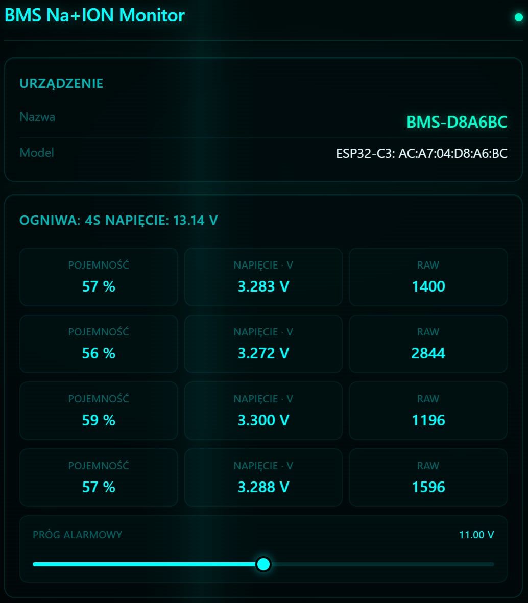

    Czy ja wiem, od czasu aż poczyniłem NaION z BMS to na moim pyrdku zapomniałem co to problem z akumulatorem. Na zimę wstawiam do garażu, i nawet jak się rozładuje do powiedzmy zera, to BMS go odetnie i nie uszkodzi ogniw.
    10Ah, 200A przez 5s, 100A ciągiem…. Motur kręci jak głupi bo napięcie na nim nie spada poniżej 12V (naładowany w pełni ma 14.3-14.4.
    A do tego bonus, ma espnow więc mam sobie podgląd zdalny czy wszystko dziala (oczywiscie deepsleep):

    Dodałem do opisu schemat - widać że większość stanowią złącza dla gotowych modułów - ESP32, wyświetlacza czy zasilacza...

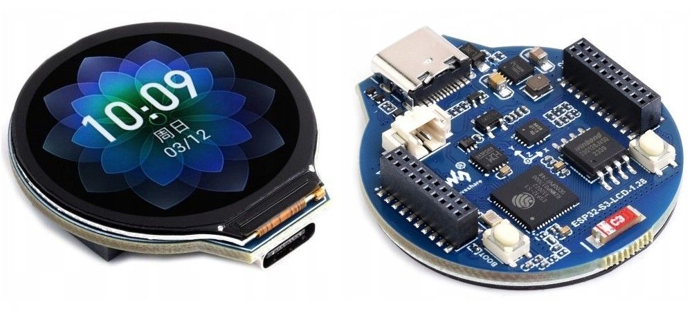

    Pisałem, że dziś zbudowałbym to np. na takim gotowcu:
    Byłoby mniejsze, bardziej zwarte i w kanapce, ale zacząłem z innymi założeniami.
