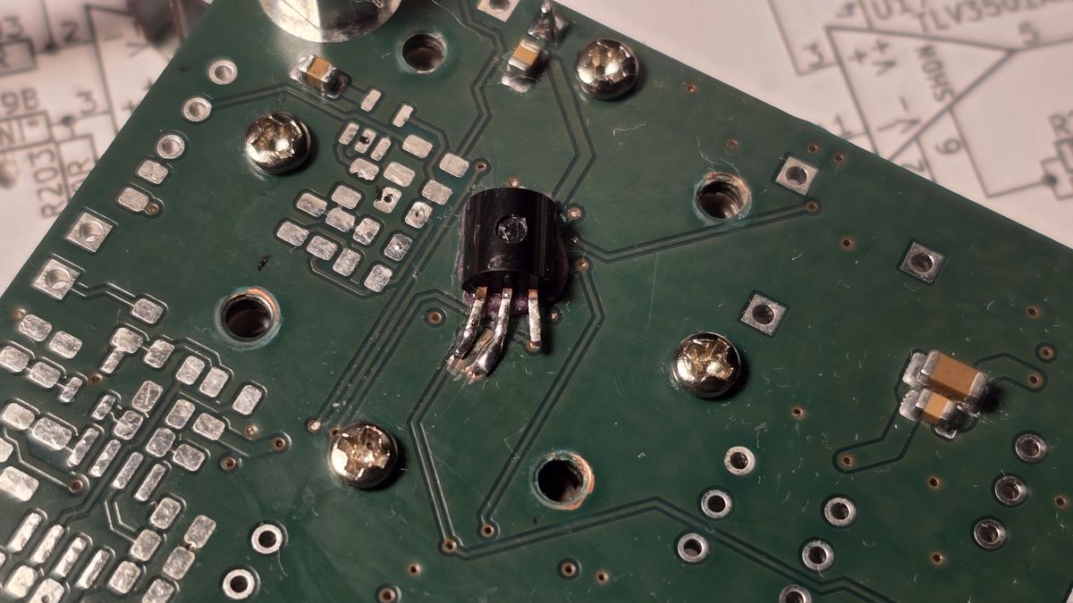

  • Projekt nadal wymaga doszlifowania, bo kompensacja temperaturowa wymusiła cięcia ścieżek i dodanie LM335, a SiPM pozostaje podatny na szum termiczny.

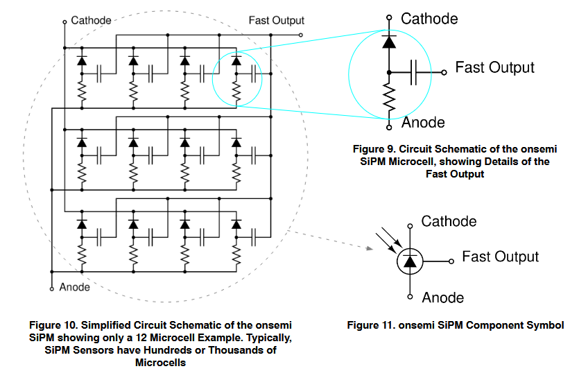

    SiPM mają wiele zalet- są dużo mniejsze, bardziej odporne na uszkodzenia mechaniczne, wymagają dużo mniejszego napięcia polaryzacji względem klasycznych fotopowielaczy (PMT) jednak nie oferują dużo lepszej rozdzielczości i posiadają jedną znaczącą wadę- to jest szum termiczny. Szum termiczny wynika głównie z zagęszczenia sąsiadujących ze sobą diod SPAD. Na szum jeszcze wpływa spontaniczne zapalanie się- przejście w stan przewodzenia sąsiednich komórek- diod SPAD.
    Sama struktura SiPM to złożenie kilku...kilkunastu tysięcy małych diod typu SPAD (Single Photon Avalanche Diode) połączonych równolegle. Każda z tych diod ma w szeregu rezystor- quenching resistor który umożliwia wygaszenie SPAD po zaniku impulsu światła. Posiadając matrycę wielu tak połączonych diod SPAD okazuje się, że ilość światła padająca na nią daje proporcjonalny przepływ prądu przez całość tej matrycy. Oczywiście przepływ tego prądu jest quasi proporcjonalny i pracujemy tutaj w pewnym zakresie prawie liniowości- stąd właśnie wynika ograniczona rozdzielczość SiPM i pod tym względem przewaga lamp PMT.
    Spektrometr gamma oparty na SiPM
    Fragment noty katalogowej OnSemi Źródło: https://www.onsemi.com/download/data-sheet/pdf/microj-series-d.pdf

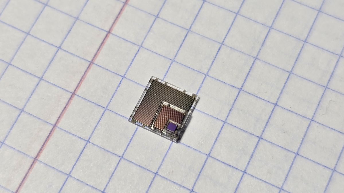

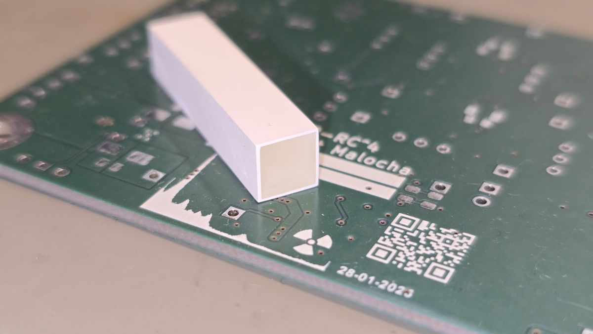

    SiPM które wybrałem do projektu- ze względu na cenę i dostępność to właśnie OnSemi MICROFC-60035, ale też mniejszy odpowiednik 30050. Płytkę tak zaprojektowałem, by można było stosować jeden lub drugi fotopowielacz. Aby tego dokonać należy pokryć pady soldermaską by nie doprowadzić do przypadkowego zwarcia.
    Spektrometr gamma oparty na SiPM Spektrometr gamma oparty na SiPMSpektrometr gamma oparty na SiPM
    Porównanie trzech wielkości dostępnych SiPM od OnSemi- na zdjęciu widać komórki- diody SPAD.

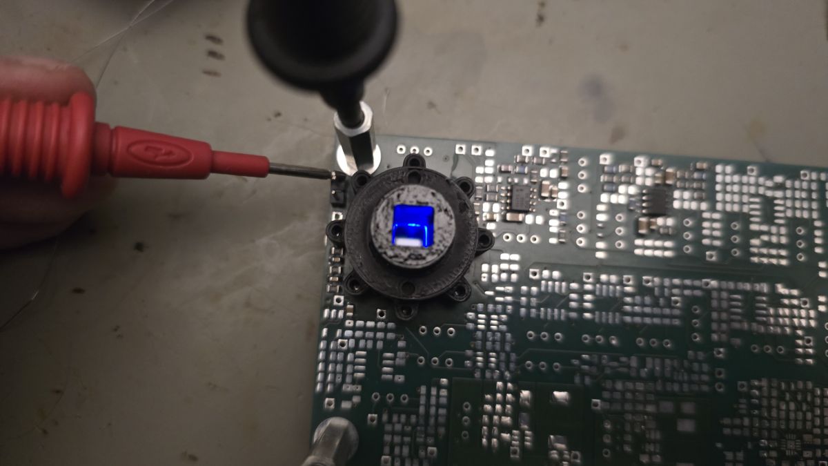

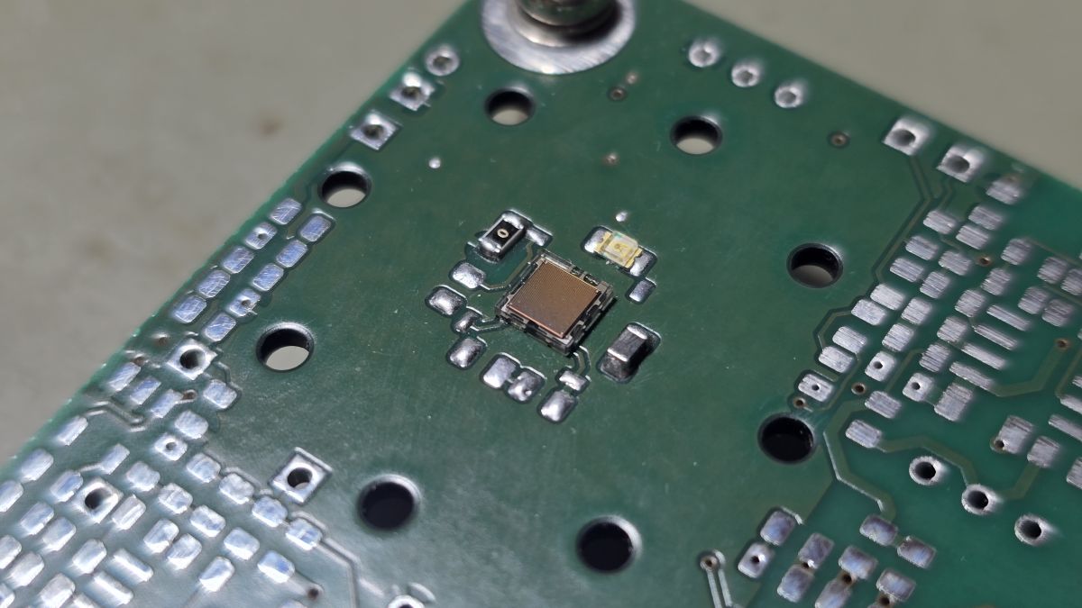

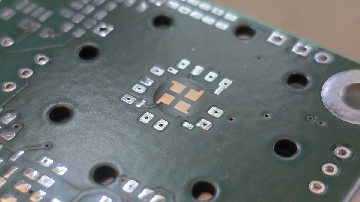

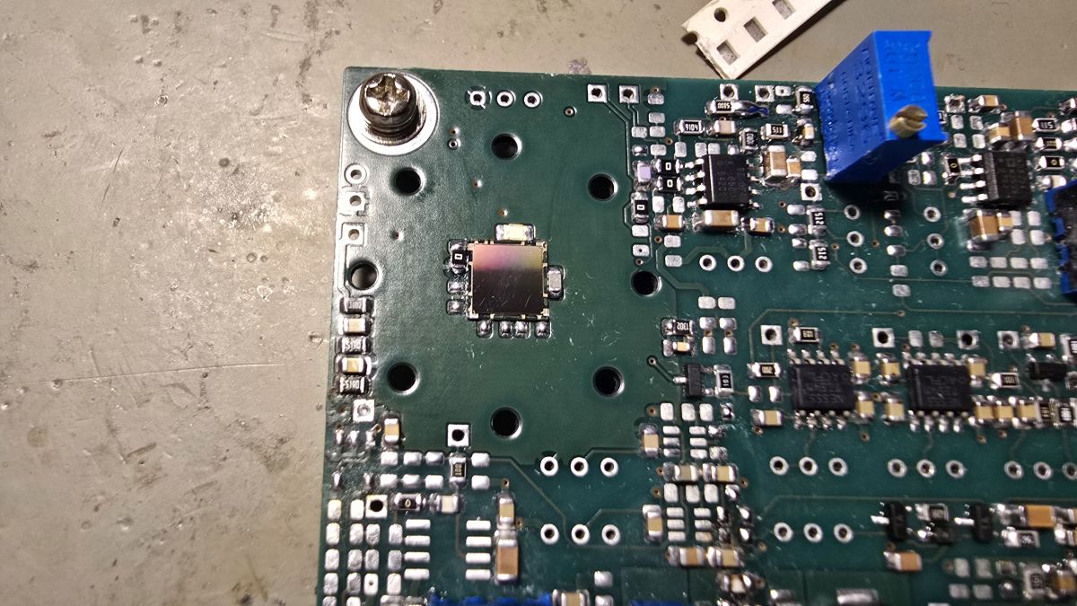

    Będąc dalej przy SiPM- w okolicy znajduje się zwykła dioda LED oraz termistor.

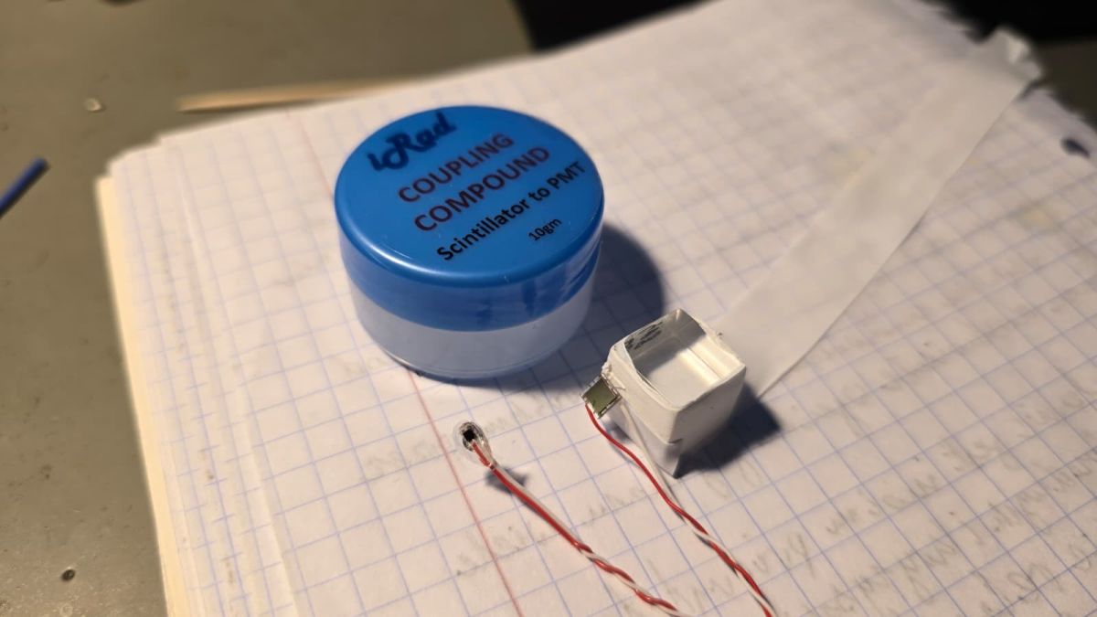

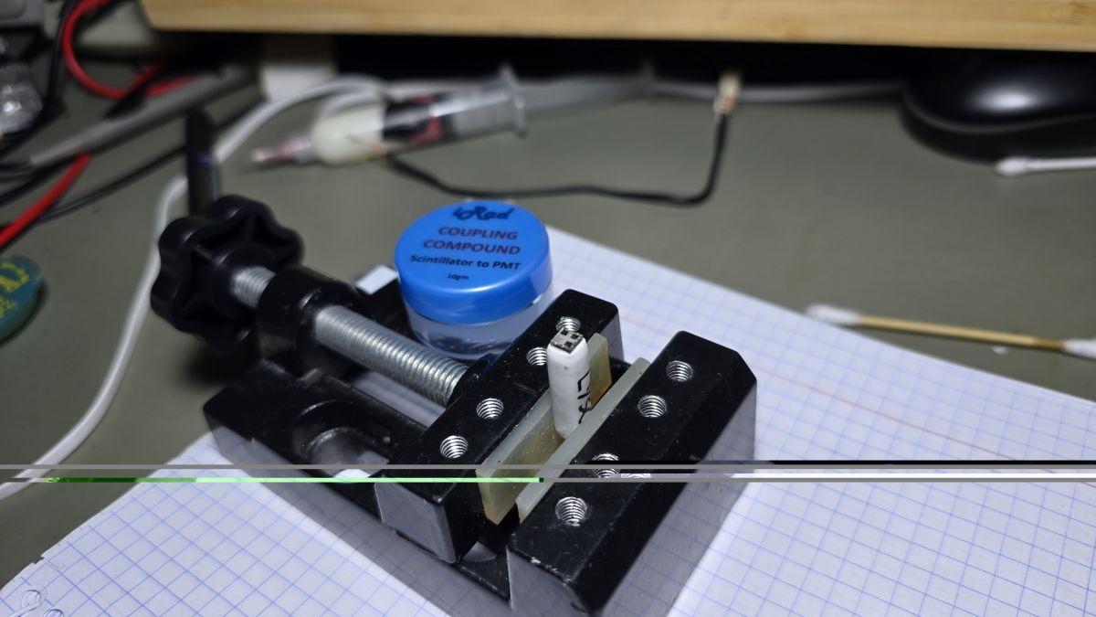

    No więc do wykonania kalibracji poziomów napięć bądź prób związanych ze stabilnością fotopowielaczy- nie tylko SiPM ale również PMT stosuje się dodatkowe źródło światła o określonej charakterystyce sterowane prądowo. Dzięki temu mogę podać przebieg prostokątny o określonej charakterystyce- bardzo krótkie impulsy i sprawdzić jak stabilny sygnał mam na wyjściu płytki PCB i dzięki temu dobrać korekcję termiczną.

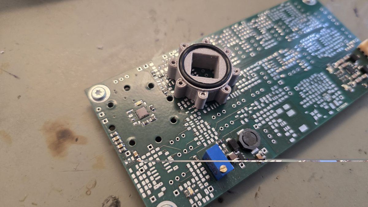

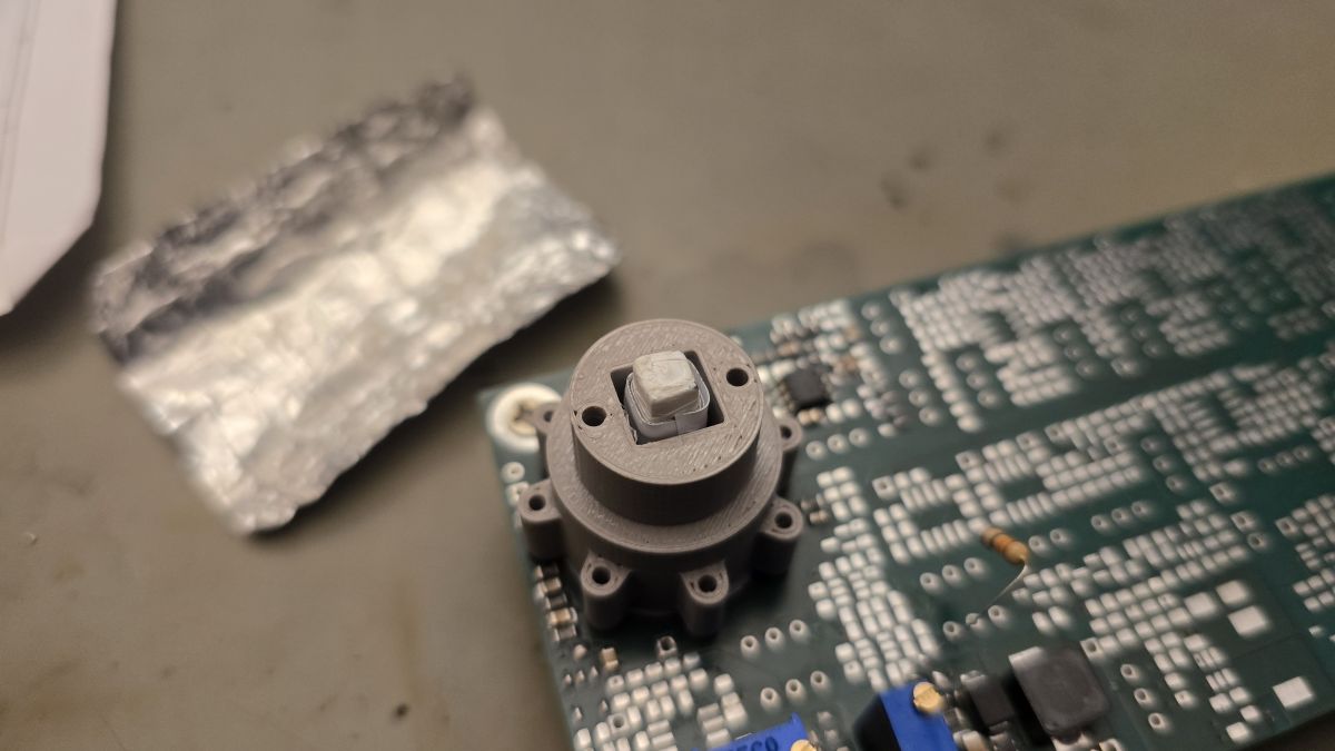

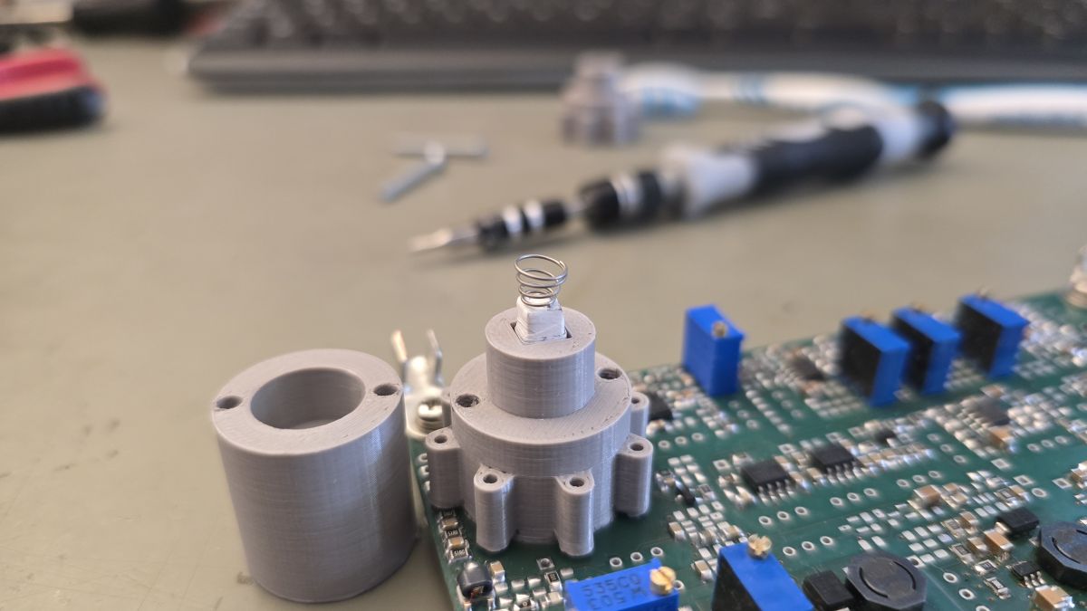

    Tak jak widać na zdjęciu powyżej do projektu wykonałem obudowy z druku 3D które mają za zadanie osłonić SiPM przed światłem z zewnątrz. w obudowę mocowany jest scyntylator. Scyntylator jest dociśnięty do SiPM za pomocą sprężyny w drugim końcu obudowy a między sam scyntylator a SiPM stosuję żel optyczny przeznaczony do UV.
    Spektrometr gamma oparty na SiPM Spektrometr gamma oparty na SiPM Spektrometr gamma oparty na SiPMSpektrometr gamma oparty na SiPM

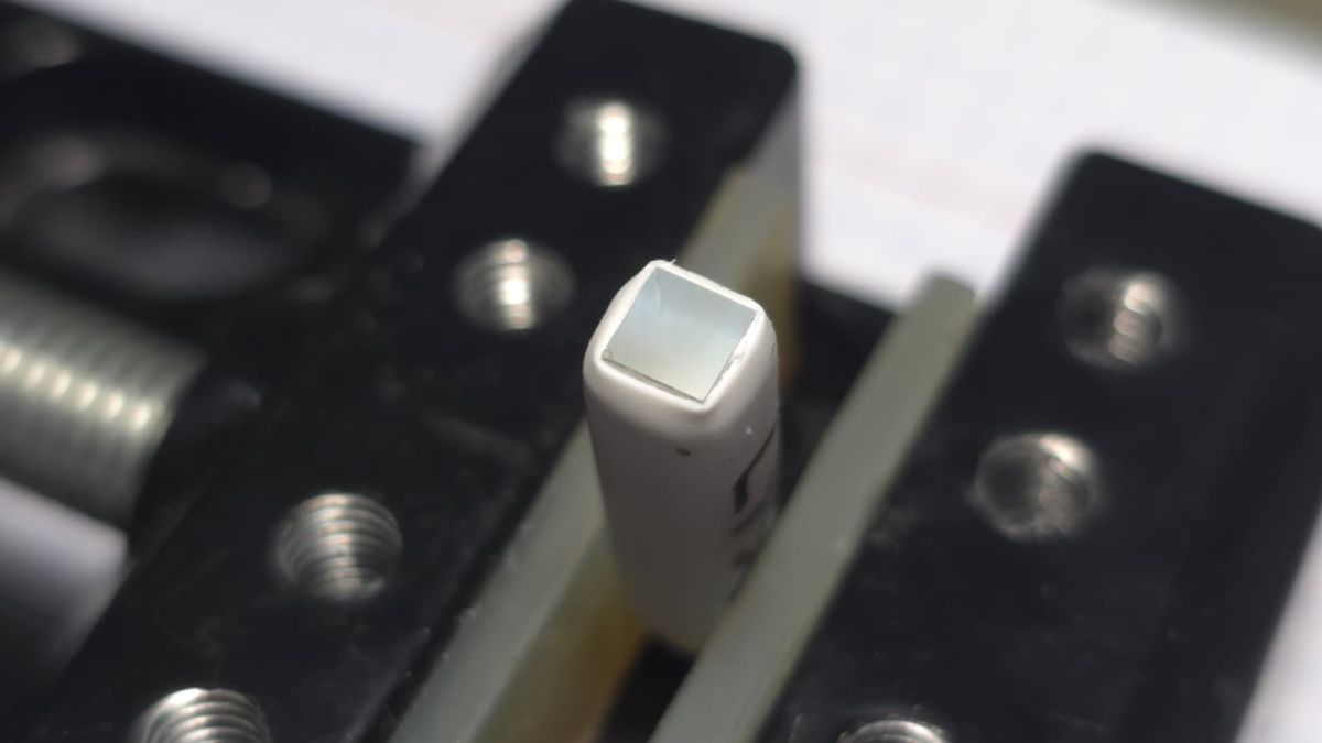

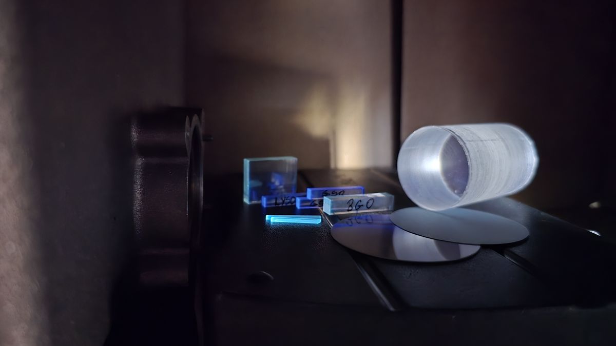

    W trakcie różnych prób zdobyłem kilka rodzajów scyntylatorów takie jak LYSO, BGO, GSO, dwa organiczne- plastiki, CsI Ti, CdWO4 czy ZnWO4 i poluję na kolejne- jeżeli ktoś z Was posiada, to proszę o kontakt :)

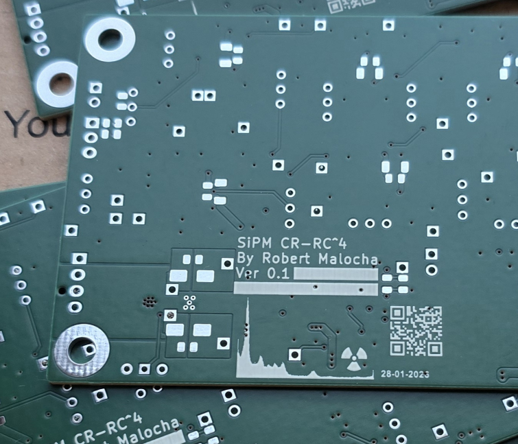

    Wracając do projektu elektronicznego.
    Napięcie wsteczne pracy użytych SiPM w tym projekcie to około 25,5VDC (będę je nazywać Biasem) i praca w napięciu przebicia do 31VDC. Napięcie to podawane jest przez filtr RC zalecany przez OnSemi- 2x 10nF plus 2x 50R rezystor. Napięcie jest generowane przez jedną z trzech do wyboru przetwornic- zrobiłem to z chęci zbadania różnych rozwiązań, jednak najbardziej pasuje mi tutaj MAX5025. Mamy jeszcze do dyspozycji LT3571 lub MP3216DJ.
    Napięcie Bias następnie wchodzi na wysokonapięciowy op-amp (tak wiem, mogłem to zrobić inaczej) by uzyskać niezależną regulację napięcia- w tym przypadku w celu kompensacji temperaturowej. Jednak nie przemyślałem tego do końca, chciałem posłać płytkę PCB do produkcji w miarę szybko. Później okazało się, żeby kompensacja ta naprawdę zadziałała musiałem dokonać przeróbek- został dostawiony układ LM335 (a właściwie wklejony na klej termoprzewodzący). Niestety wymagało to przecięcia kilku połączeń, dodania kynaru- ale finalnie działa. W zakresie od 20 do 40*C rozjazd na pomiarze końcowym to 8 KeV

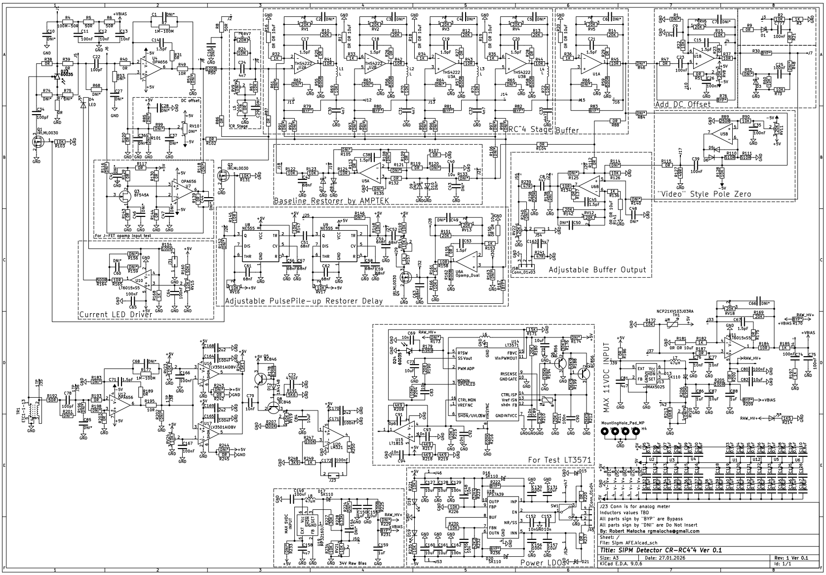

    Sygnał z SiPM trafia na wzmacniacz OPA656. Projekt przewiduje różne konfiguracje- albo wzmacniacz działa jako transimpedancyjny, albo jako zwykły wzmacniacz. Z moich doświadczeń wynika, że najlepsza rozdzielczość wypada przy zastosowaniu R77 jako 50OHm i podaniu napięcia- właściwie spadku napięcia na tym rezystorze na wejście wzmacniacza. Następnym elementem jest układ CR obcinający zboczę bardzo krótkich sygnałów z SiPM. mówimy tutaj czasem o zboczach rzędu kilkudziesięciu nS- w zależności od użytego scyntylatora. Kolejnym etapem jest formowanie sygnału na czterech filtrach RC mających za zadanie nadać zboczom sygnału kształt najbardziej zbliżony do krzywej Gaussa i jednocześnie rozciągnąć ten sygnał do rzędu 100-200uS tak by możliwa była akwizycja danych przez kartę dźwiękową komputera.

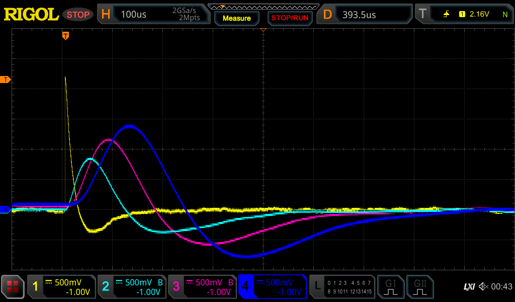

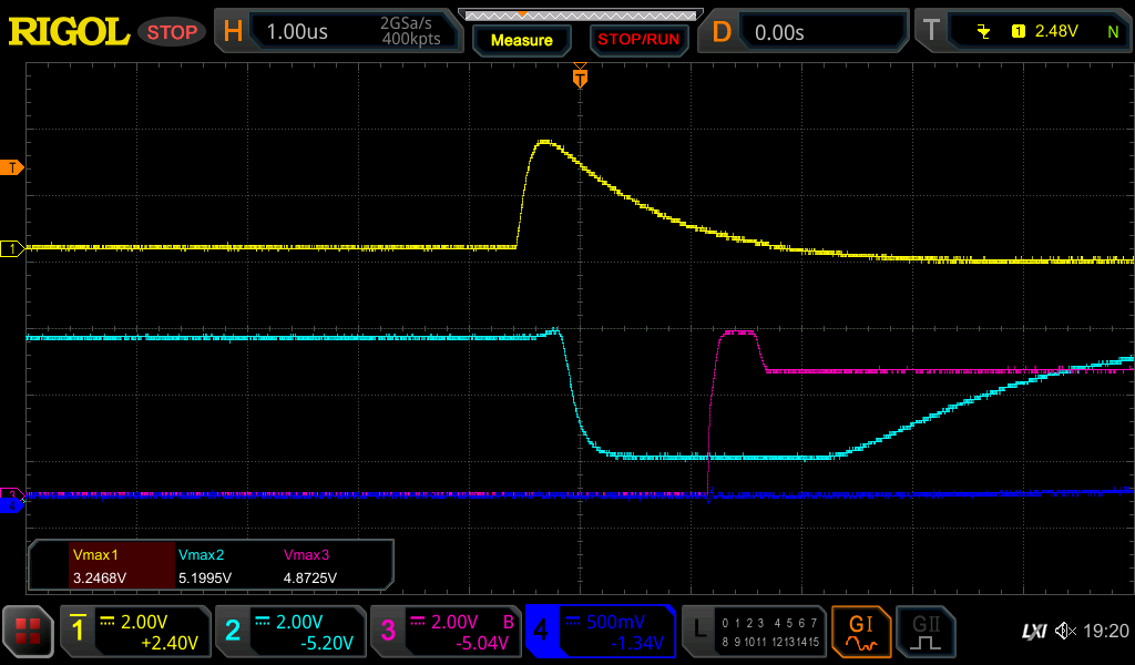

    Na oscylogramie powyżej- żółty sygnał to sygnał z pierwszego stopnia RC, każdy pozostały- to każdy kolejny stopień RC kształtujący sygnał.
    Na oscylogramie widać przejściowy sygnał w postaci negatywnego napięcia- jest to skutek przejścia przez pierwszy stopień CR. Ten efekt jest likwidowany przez dodanie składowej stałej i puszczenie tego sygnału przez zwykłą diodę- obcinamy w ten sposób spód sygnału. Można tego dokonać jeszcze w dwa inne sposoby- opisane fragmenty jako "Video Style Pole Zero" czy "Basline Restore by AMPTEK" ale to na ten moment nie było jeszcze przedmiotem moich badań.
    Kolejnym elementem jest PulsePile-up restorer czyli ukłąd który z regulowanym opóźnieniem brakuje kolejne zliczenia impulsów przez SiPM.
    Zasada jest prosta- po wykryciu impulsu, z odpowiednim, regulowanym opóźnieniem generowany jest za pomocą NE555 sygnał mono-stabilny o określonym czasie trwania, tak aby w tym czasie zablokować SiPM. Jest to o tyle przydatne, żeby odrzucić pomiary kiedy w czasie trwania poprzedniego impulsu przekazywanego na kartę dźwiękową nie doszedł kolejny- powodując zaburzony odczyt.

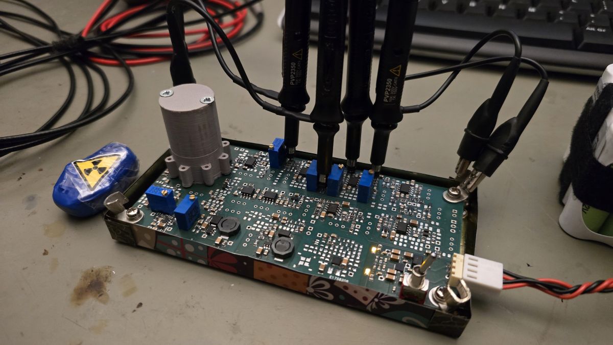

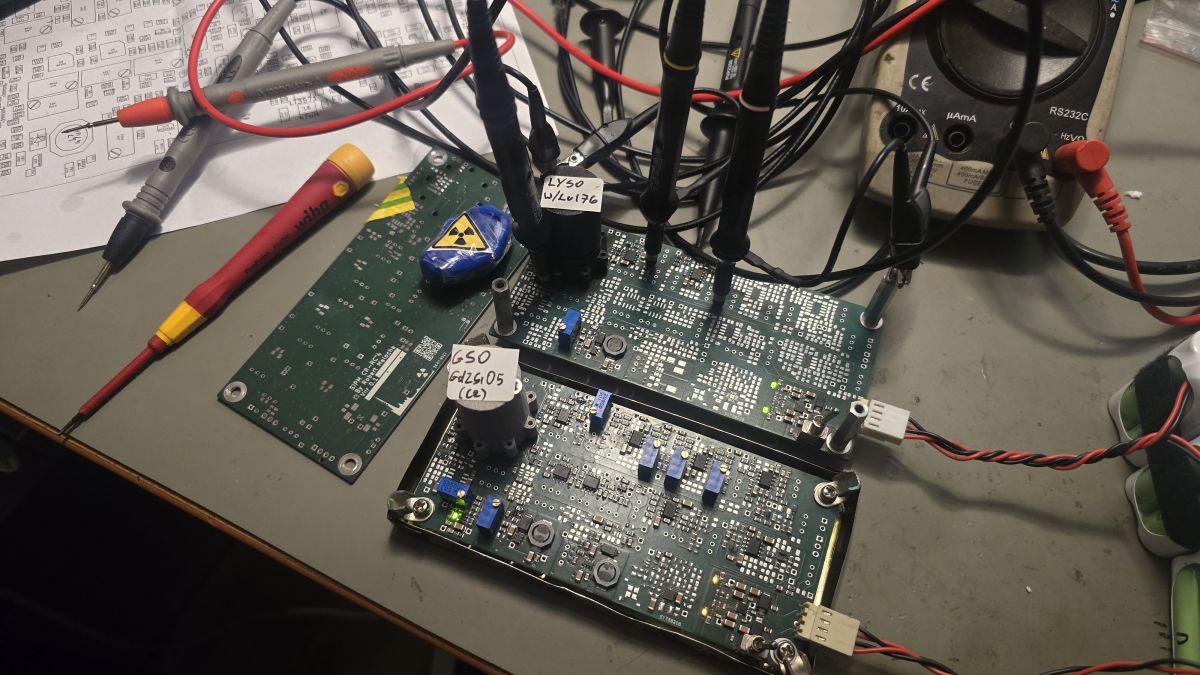

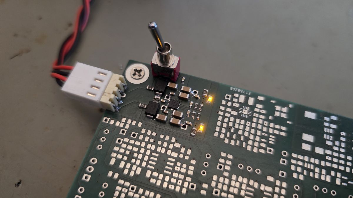

    Kilka zdjęć z uruchomienia.
    Spektrometr gamma oparty na SiPM Spektrometr gamma oparty na SiPM Spektrometr gamma oparty na SiPM Spektrometr gamma oparty na SiPM

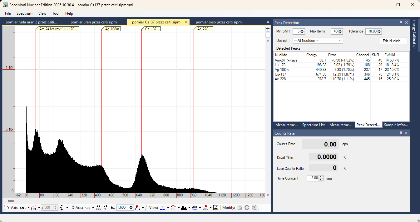

    Najważniejsze- jak to działa, wyniki.

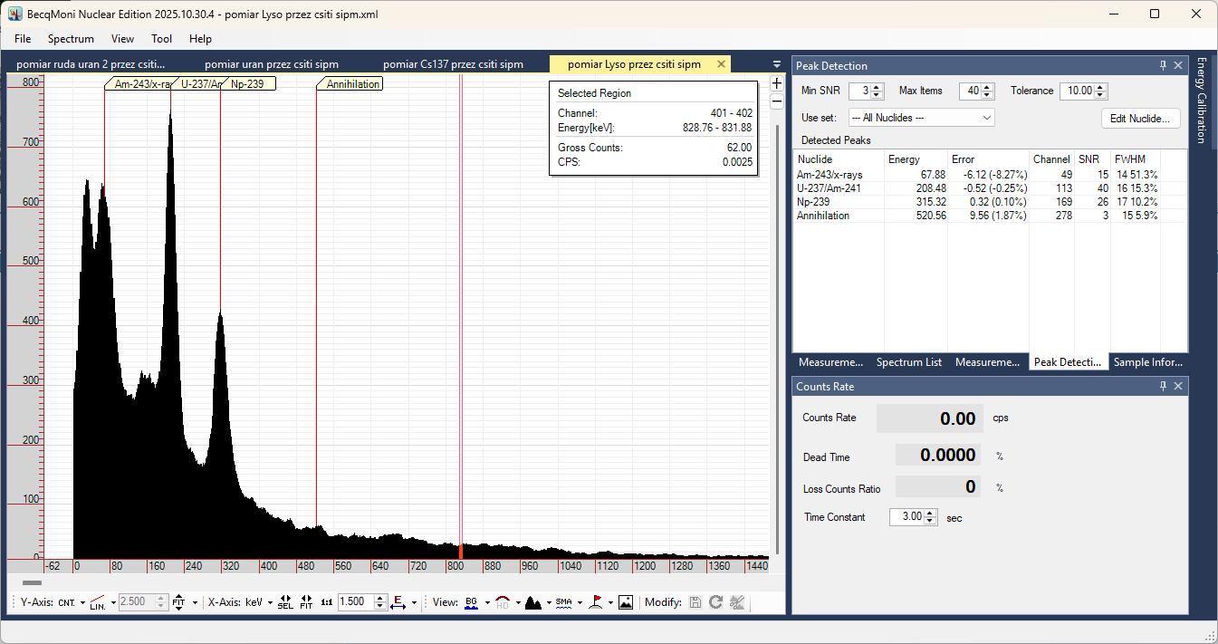

    Do porównania miałem w dyspozycji detektor na PMT oraz Radiacode. Opracowanie danych z płytki dokonywałem w BecqMoni. Układ jeszcze wymaga doszlifowania- rozdzielczość dla Cs-137 wyszła całkiem spora, w innych pomiarach uzyskiwałem 5,8% dla CsJ:TI.
    Pierwszy obrazek to jest pomiar scyntylatora LYSO- który sam w sobie jest źródłem promieniowania. Trochę przesunięta kalibracja energii.

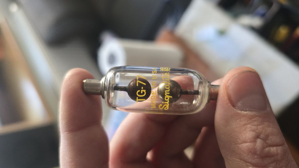

    Kolejny- Cs-137 którego źródłem jest lampa TG-77

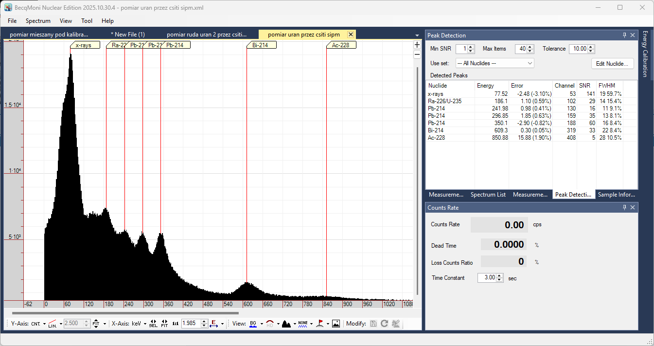

    Ostatnim obrazkiem jest ruda uranu zakupiona na targach minerałów, zabezpieczona taśmą, by nie powodować zaśmiecenia.

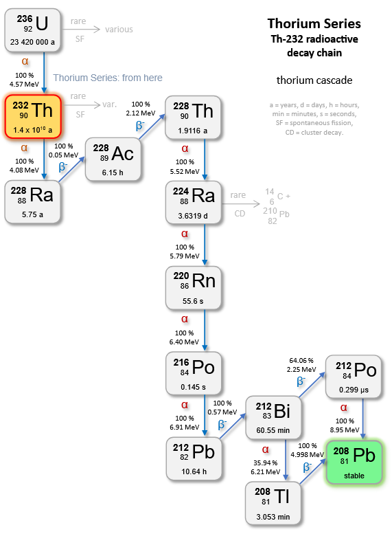

    Teraz tak- większość źródeł promieniowania ma swój charakterystyczny łańcuch rozpadu. Spójrzmy na obrazek poniżej.
    Źródło obrazka: https://www.chemlin.org/isotope/thorium-232
    Widzimy tutaj jak jeden pierwiastek podczas rozpadu przekształca się w cały łańcuch kolejnych pierwiastków i każdy z nich emituje inną energię. Te kolejne pierwiastki- energie widzimy właśnie w pofalowanym wykresie jako kolejne szczyty i każdy z tych szczytów jest opisany linią z nazwą izotopu. To są właśnie znaczniki u góry w żółtych polach nad spektrogramem. Oczywiście, nie zobaczymy ich wszystkich, bo mamy tutaj emisje alfa oraz beta. Promieniowanie alfa nim dotrze do scyntylatora zostanie wchłonięte przez obudowę, czy taśmę teflonową. Niektóre z nich są przykryte szumem.
    Jako przykład poniżej ze znacznikami wrzucam spektrogram dla rudy uranowej.

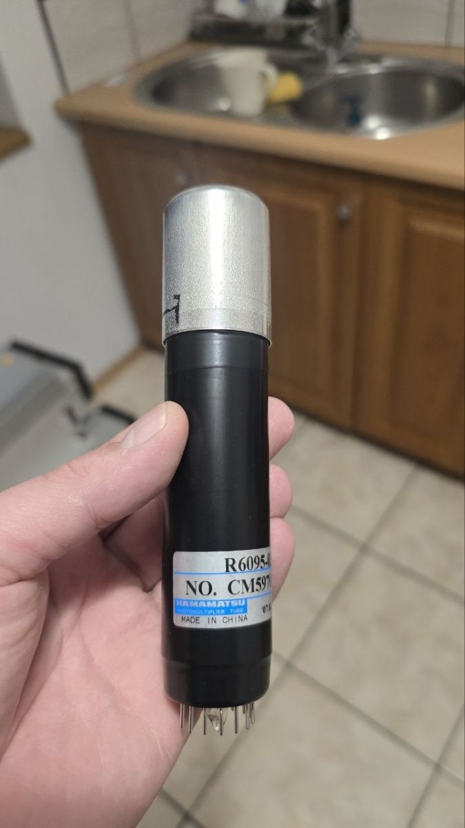

    Tak się zastanawiam, czy do tego celu można wykorzystać jako detektory lampy HAMAMATSU R268 - mam takowe, wiekowe ale bez śladów zużycia.
    Hej. Najpewniej tak. Nie odnalazłem noty katalogowej Twojego fotopowielacza (PMT), ale szukałem pobieżnie.

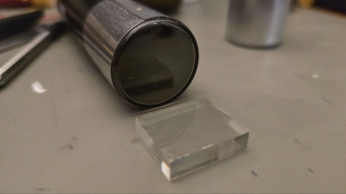

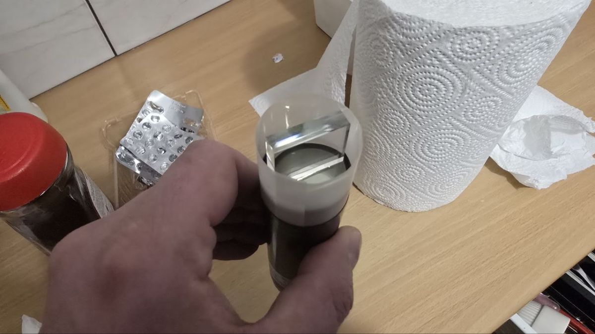

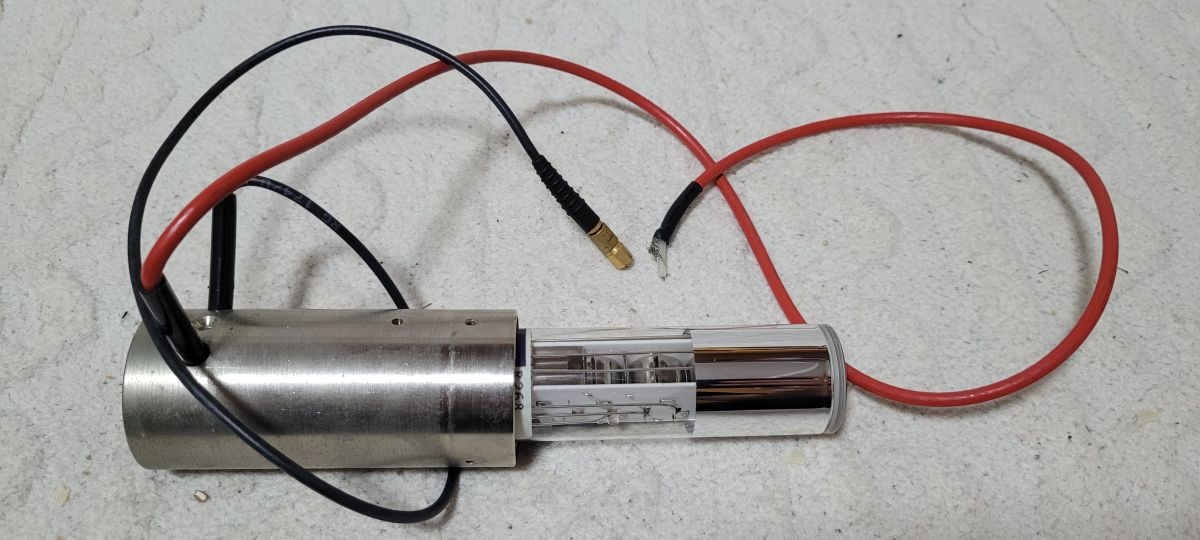

    Ja zanim skierowałem się w stronę SiPM korzystałem z PMT który kupiłem na "znanym portalu aukcyjnym" i na nim przeprowadziłem kilka eksperymentów.

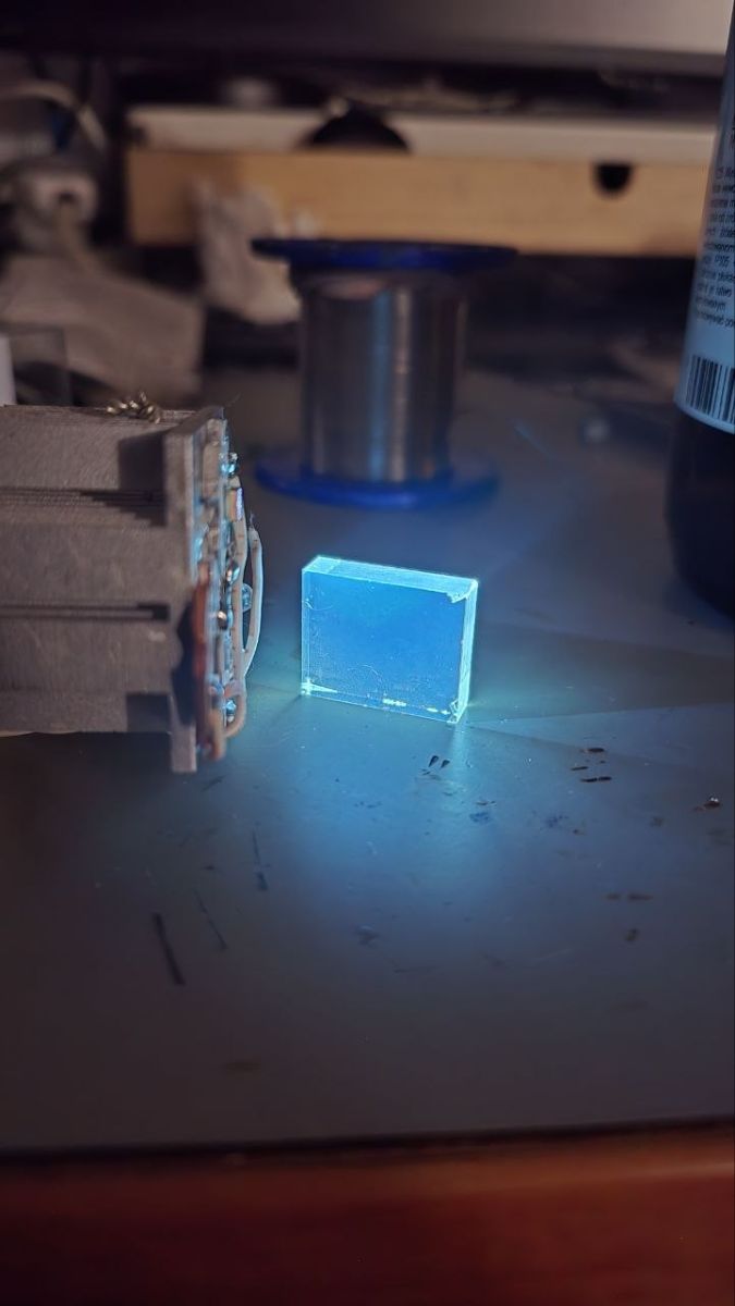

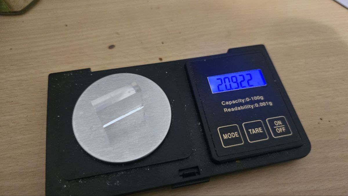

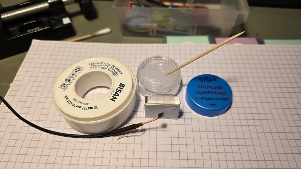

    Na wspomnianym portalu ktoś sprzedaje fotopowielacz ze scyntylatorem. Kupiłem go gdy jeszcze nie było wiadome czym on dokładnie jest- scyntylator. Na początku z kumplem zakładaliśmy, że to kawałek plastiku- światłowód.

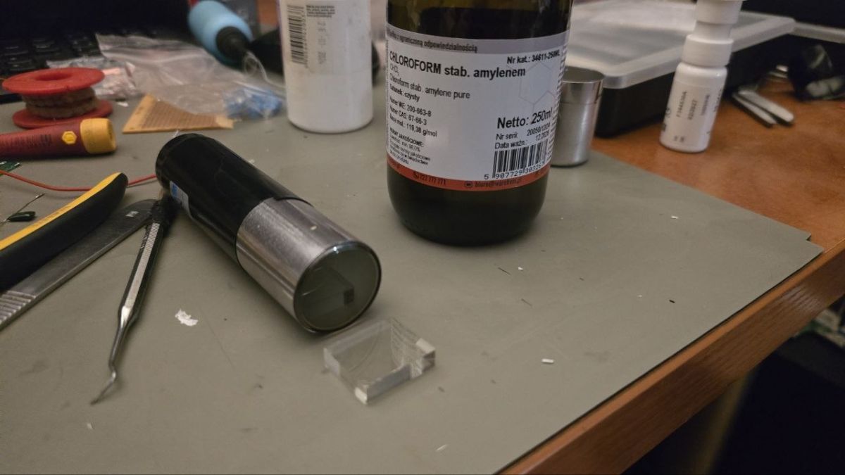

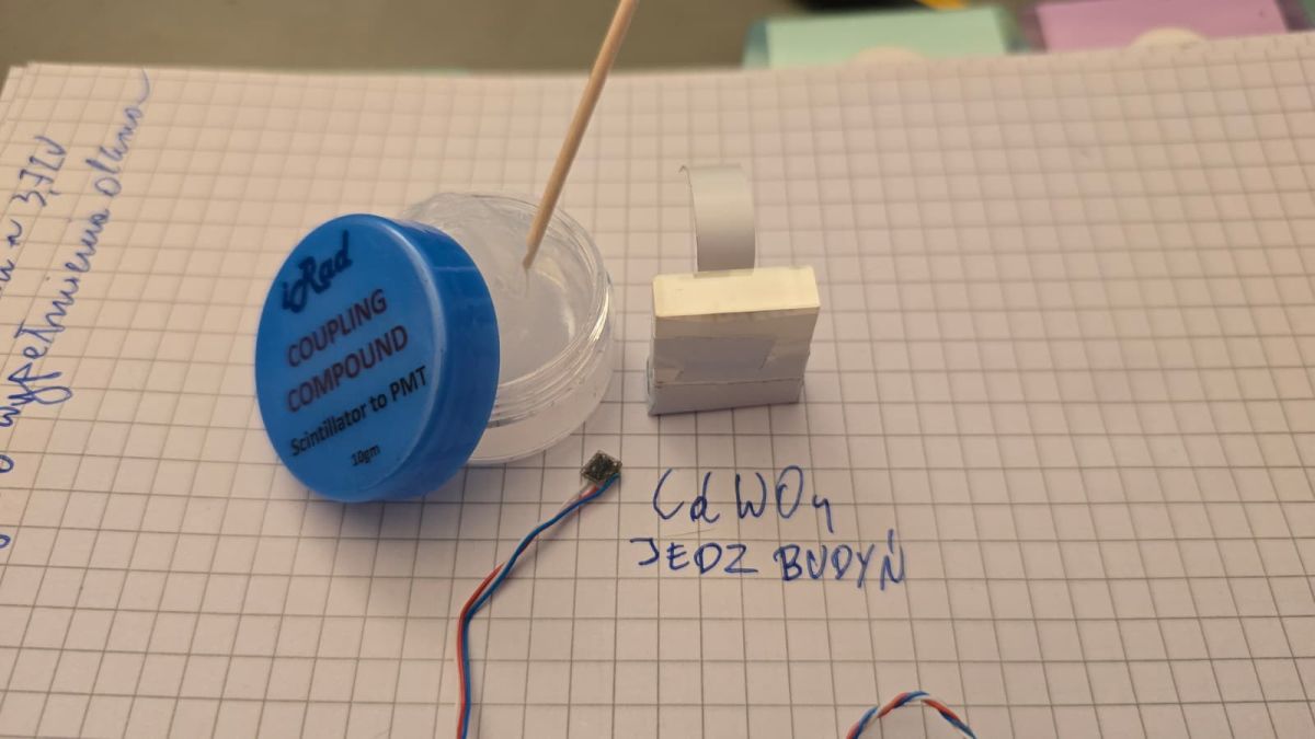

    Następnie chciałem rozkleić ten scyntylator od PMT i tu ciekawostka- udało się to dopiero za pomocą chloroformu.

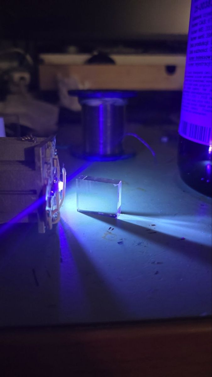

    Później próbowałem go wzbudzić za pomocą światła UV. Posiadam kilka diod UV o rożnej długości. Próbowałem w ten sposób ustalić z jakiego jest on materiału wykonany. Wzbudzał się dopiero poniżej 300nm. przy większej długości fali nie wykazywał świecenia.
    Tak więc trzeba było go zważyć i zwymiarować, żeby policzyć gęstość i wyszło mi CdWO4

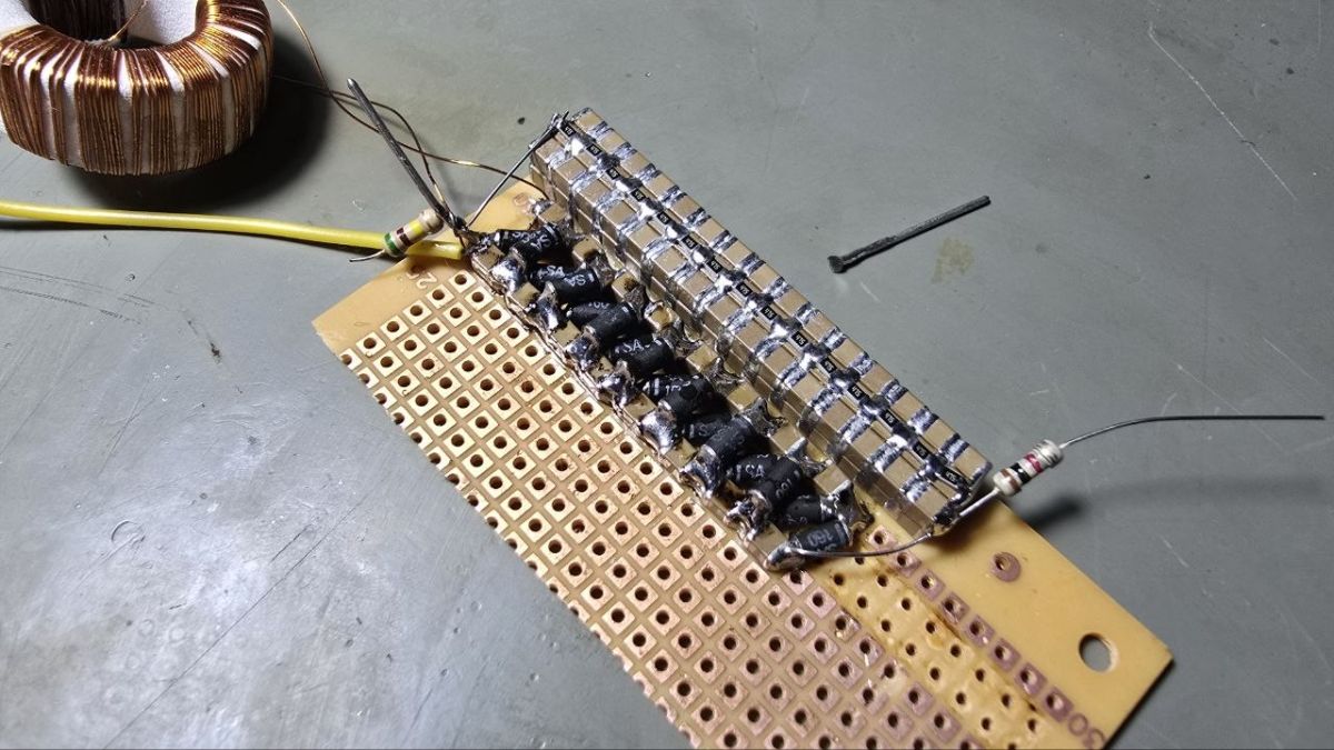

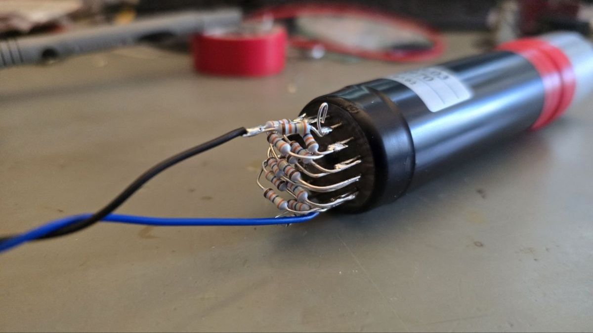

    Ja swój fotopowielacz zasilam prostym dzielnikiem napięcia złożonym z rezystorów plus kilka pojemności.

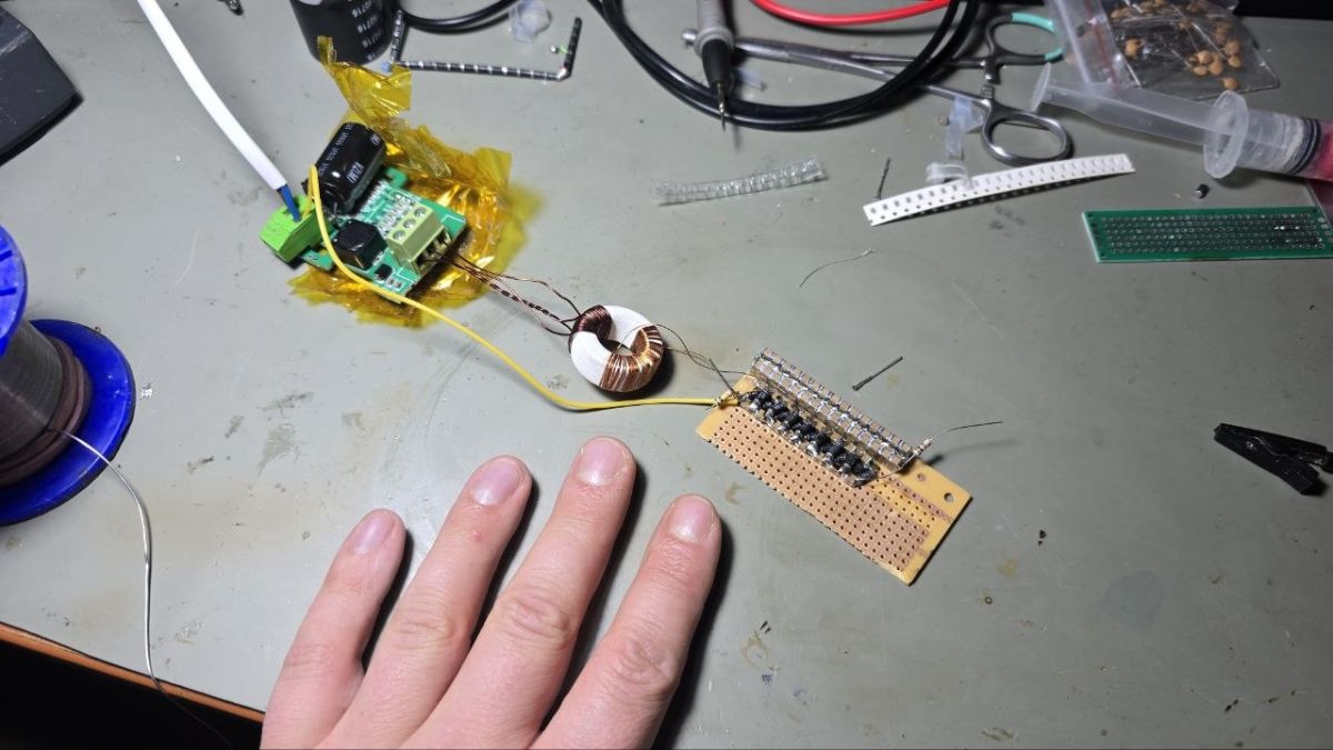

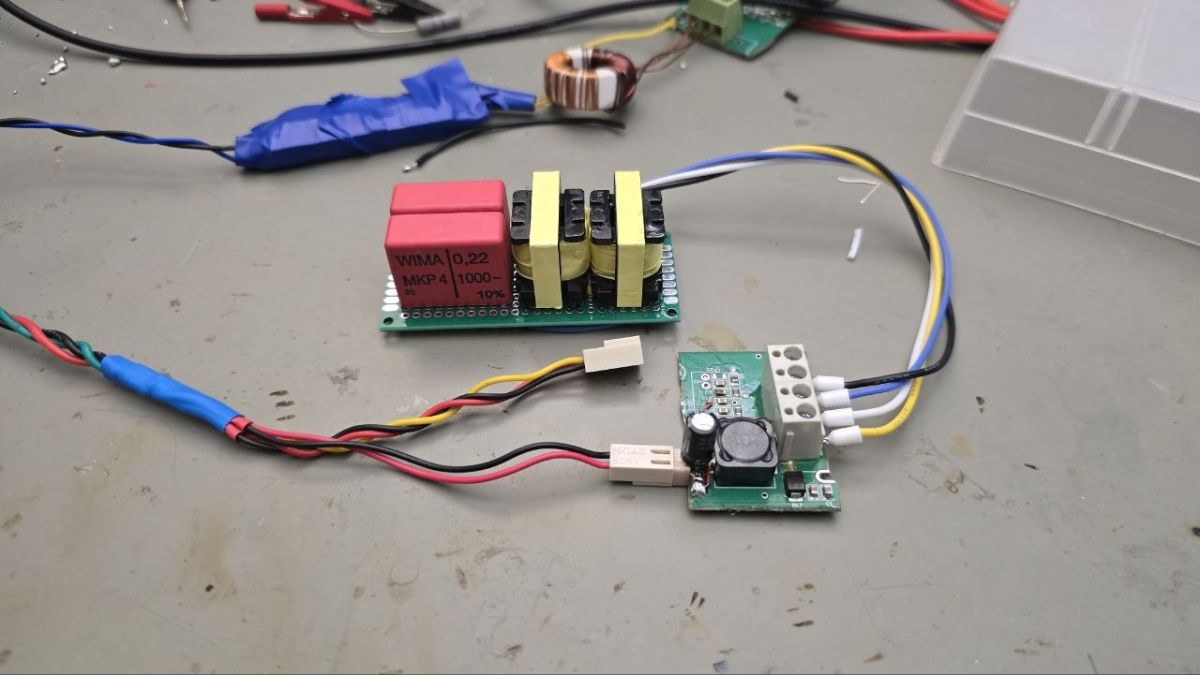

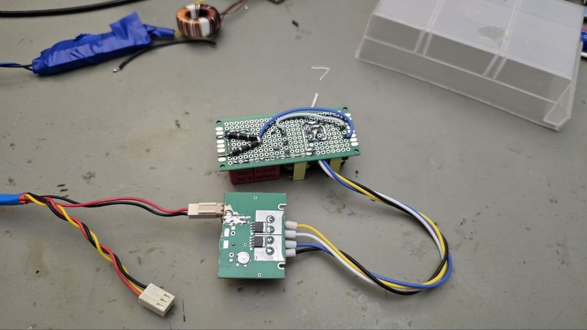

    Napięcie zasilania to około 1300V. Do zasilania użyłem przetwornicy ZVS, transformator i powielacz napięcia- diody i kondensatory. Tak mi w sumie było najprościej to zrealizować.. Transformator na rdzeniu ferrytowym typu 3E25 czy 3C90 podawało na wyjściu około 90V. Ten ZVS to jest fragment wycięty z płytki, przetwornica samowzbudna- jest tego dużo w internecie, bardzo prosta konstrukcja, ale ma trochę strat mocy i lepiej byłoby to rozwiązać inaczej. Brak też stabilizacji napięcia wyjściowego.
    Później wykorzystałem jakiś transformator i podwajacz napiecia, co bardziej elegancko wyglądało i nie piszczało tak :P

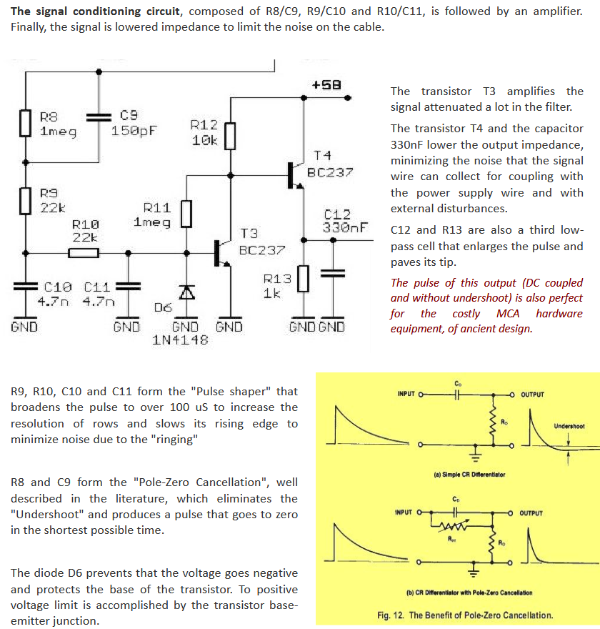

    Jak wspomniałem użyłem do zasilania ujemnego napięcia, żeby ułatwić sobie obróbkę impulsów wychodzących z PMT. Impulsy są później podawane na wzmacniacz i odpowiednio kształtowane przez bardzo prosty układ na dwóch tranzystorach. Potem sygnał trafia na kartę dźwiękową komputera.
    Schemat układu kształtowania impulsów z tranzystorami BC237 oraz opis filtrów i wykresów impulsu
    Źródło: https://www.theremino.com/wp-content/uploads/2013/03/PmtAdapters_ENG.pdf
    Bardzo polecam zapoznać się z linkiem powyżej !

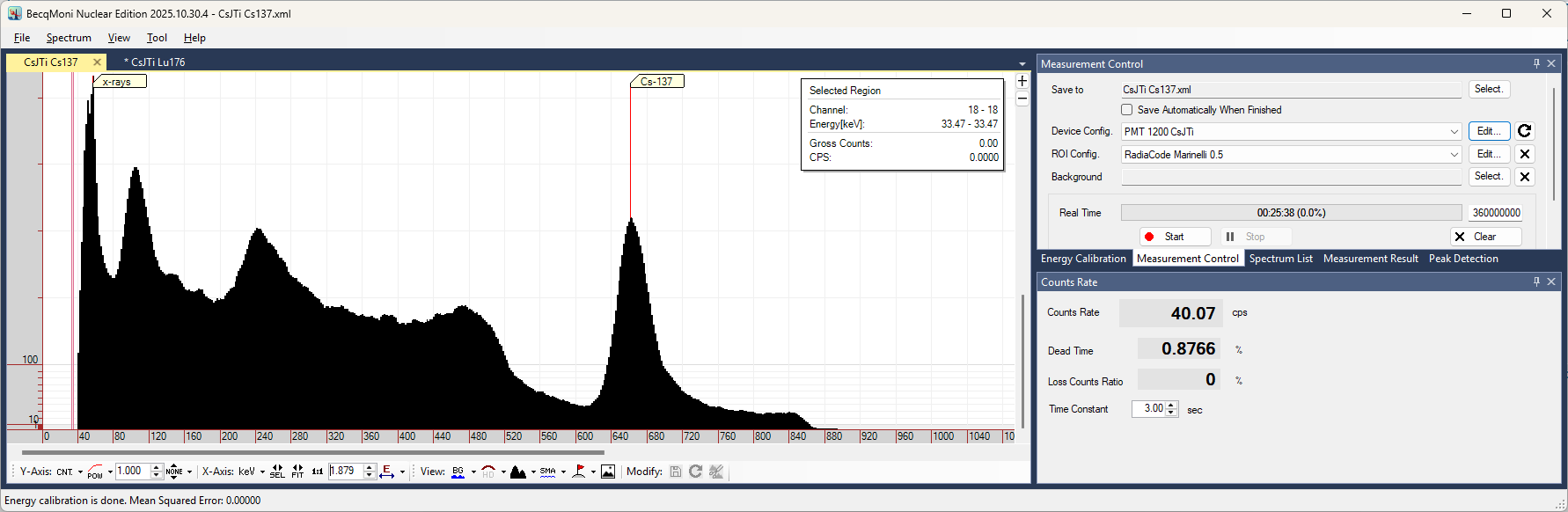

    No i przykładowy efekt moich pomiarów- Cs137 (bo to jest najczęściej spotykanym źródłem odniesienia dla wskazania rozdzielczości detektorów) Jak widać mamy 5,9 FWHM dla CsJ TI w pomiarze za pomocą PMT- to już bardzo dobry wynik!
    Zrzut ekranu z programu BeqMoni: widmo Cs-137 z wyraźnym pikiem ok. 662 keV oraz panel kontroli pomiaru
    Podsumowując, z takich trudno dostępnych rzeczy potrzebujesz jedynie scyntylatora :)
