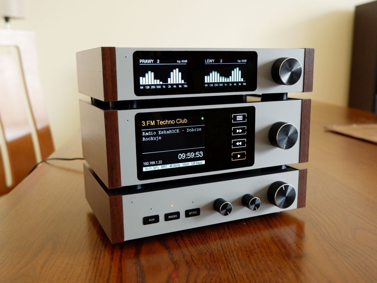

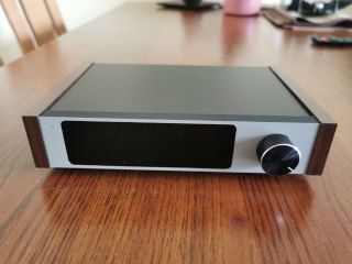

    Początkowo miało to być radio do kuchni. W końcu decyzja o budowie zapadła. Jak to zwykle bywa padło pytanie - jak to "opakować"? Po przeróżnych przymiarkach ostatecznie obudowa wyewoluowała do powyższej postaci.
    Ze względu na małe rozmiary otrzymało nazwę mikro wieża ;)
    Wymiary urządzenia:
    Radio: 200x61x130mm.
    Widmo i wzmacniacz: 200x40x130mm.
    Rozmiar moim zdaniem - biurkowy.

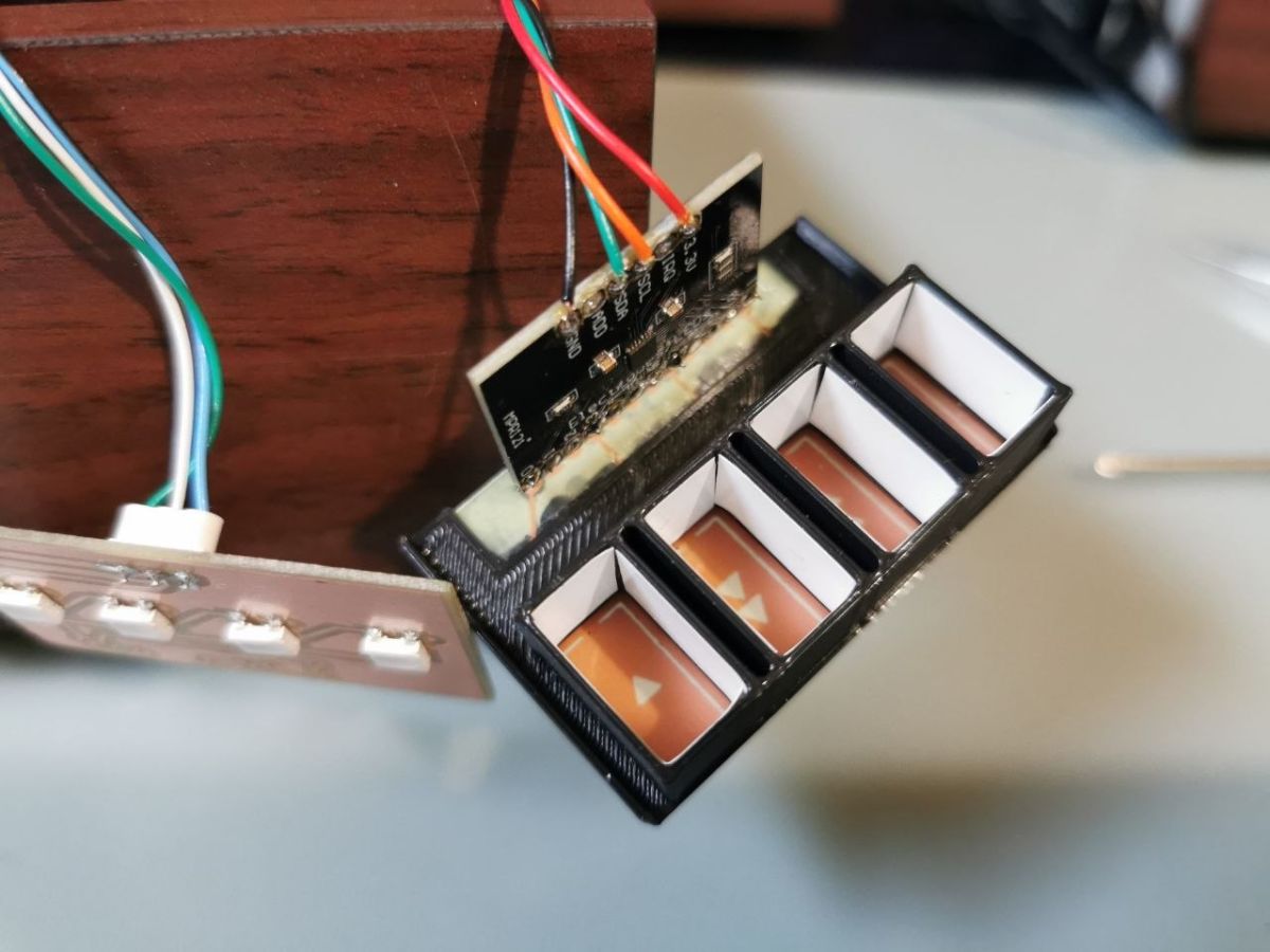

    Ze względu na niską wagę urządzenia zrezygnowałem z wszelkich mechanicznie wciskanych przycisków (również z przycisku enkoderów). Obsługa paneli za wyjątkiem obracania enkoderów odbywa się dotykowo. Tutaj nie obyło się bez eksperymentów.
    Ostatecznie zastosowałem dwa rodzaje "systemów" dotykowych. Do szklanego panela radia ze względu na podświetlane pady dotykowe użyłem układu MPR121. I tutaj zaistniała potrzeba zmian w bibliotece obsługującej ten układ. Przyciemniana szyba ma 4mm grubości i domyślne ustawienia były za mało czułe.

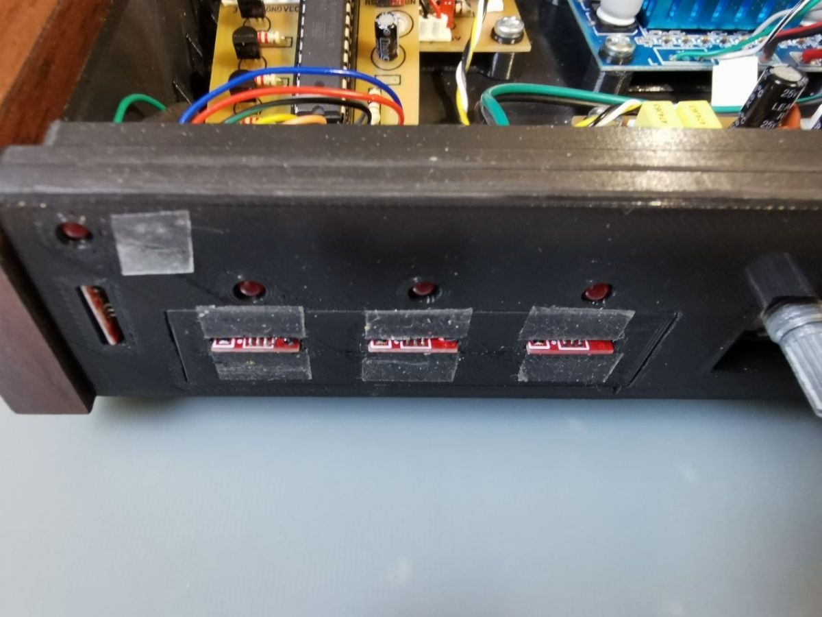

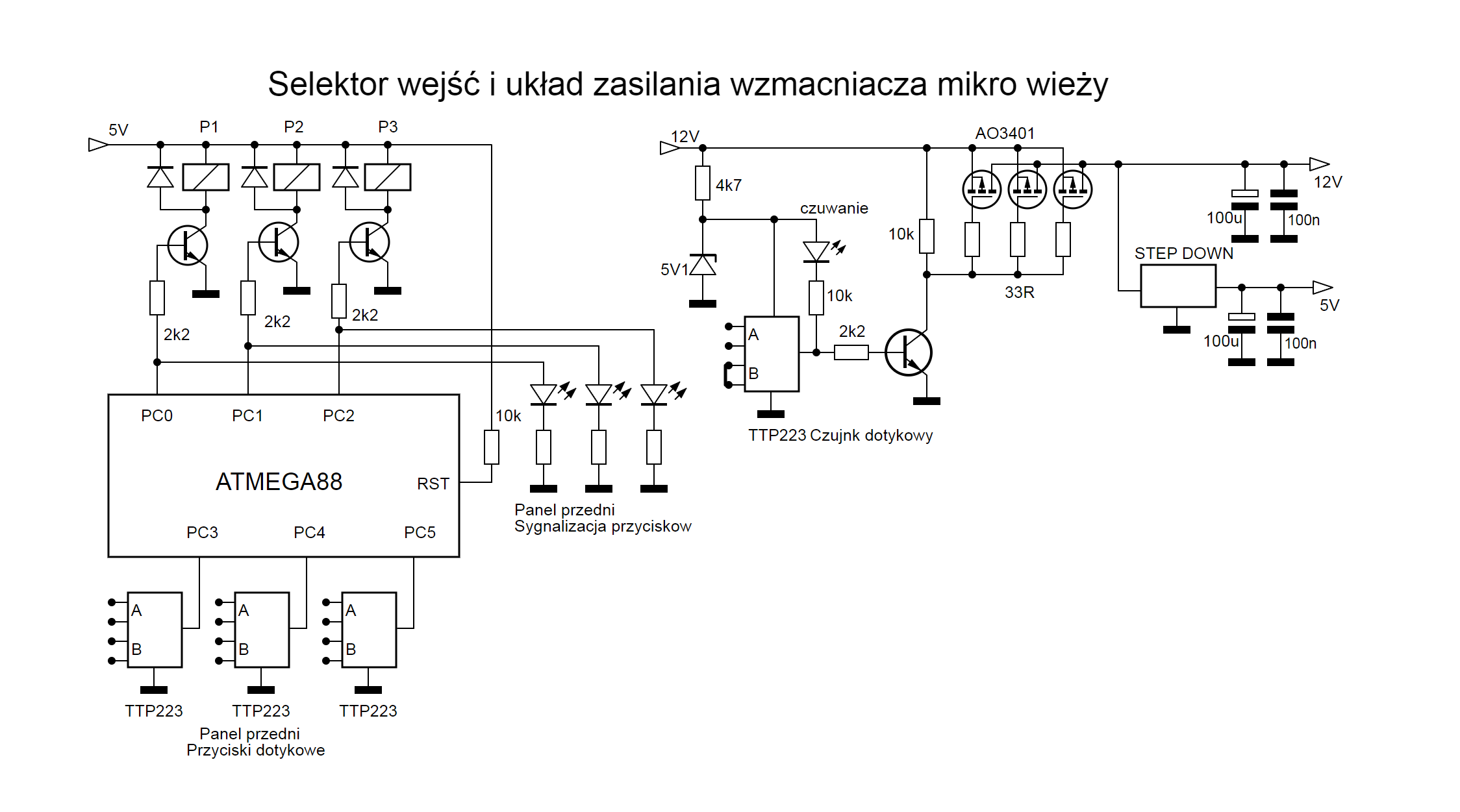

    Przyciski dotykowe w selektorze wejść wzmacniacza i załączanie zasilania wszystkich elementów mikro wieży obsługiwane są przez popularne moduły TTP223 zamontowane dość nietypowo jak dla tego czujnika.

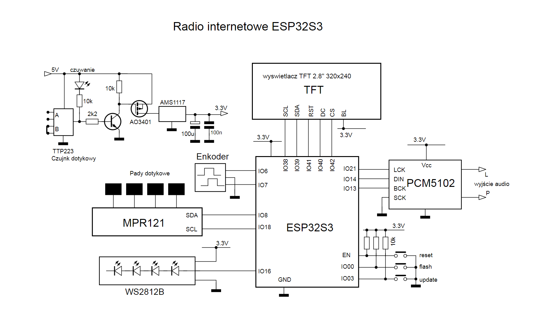

    Radio: Układ oparty jest o ESP32S3 i wyświetlacz IPS 2.8 cala. Obługa dotyku MPR121. Cztery przyciski dotykowe do wyboru trybu pracy i enkoder do przewijania listy stacji radiowych. Na stan dzisiejszy softu, stacje zapisane są w nim na sztywno (5 banków po 20 stacji radiowych). Dla mnie to i tak jest ogromna ilość... Być może warto by dodac obsługę karty SD i tam je umieścić. Nie ma tutaj żadnych bajerów. Wybieram stację i "play".
    Listę stacji pobrałem z konta @rogbold na githubie. Z tego konta też pobrane zostały poprawki biblioteki ESP32-audioI2S i poprawki do core ESP32 w wersji 3.2.0. Podziękowania za udostępnienie.
    Mikro wieża DIY (wersja na biurko)

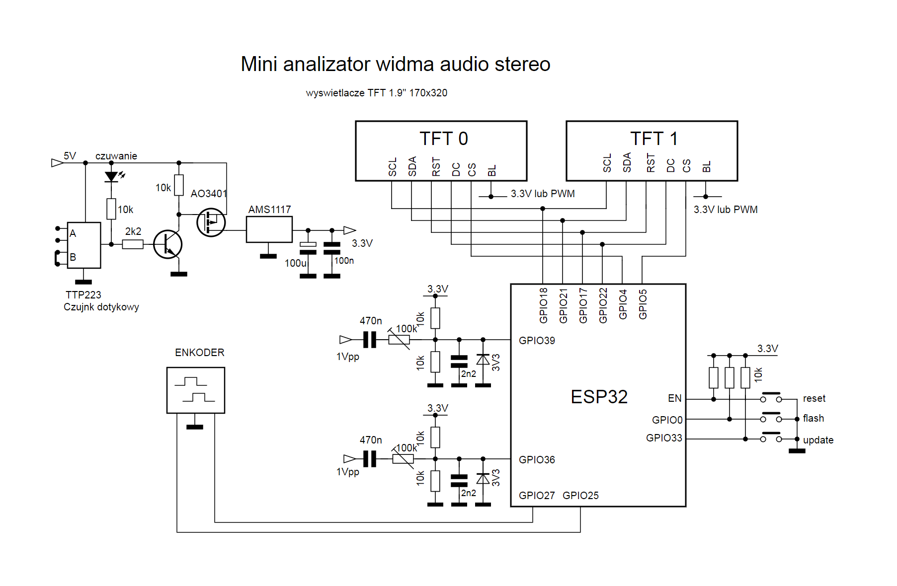

    Widmo: ESP32 i dwa wyświetlacze IPS 1.9 cala. Tutaj wykorzystane są oba rdzenie dla zapewnienia maksymalnej mocy obliczeniowej. Próbkowanie dwóch kanałów ADC i obróbka FFT wymaga sporej mocy obliczeniowej. Częstotliwość odświeżania każdego wyświetlacza wynosi 37 do 41 Hz (FPS) w zależności od wyświetlanego motywu. Motywy wybierane są enkoderem. Urządzenie pamięta ostatni wybrany motyw.

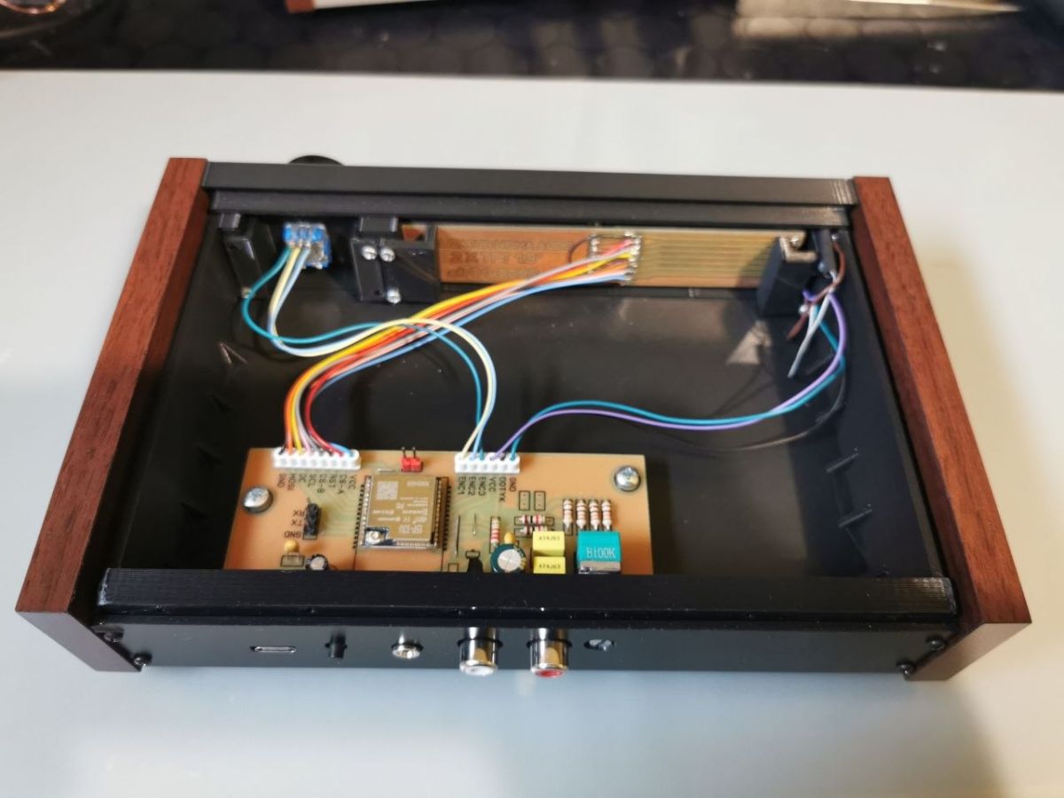

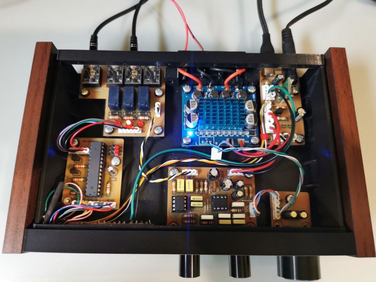

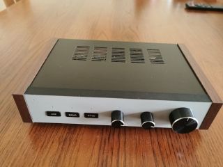

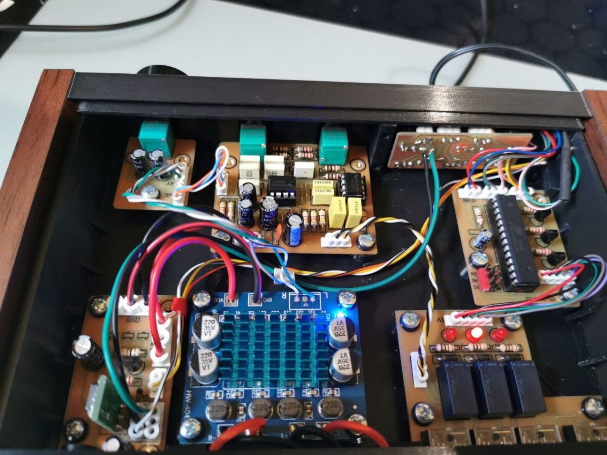

    Wzmacniacz: Prosty układ z regulacją barwy (psucie dźwięku ;) ). Schemat regulacji barwy dźwięku zapożyczony z kitu AVT 2132. PCB zrobione od nowa w wersji stereo. Działa tak sobie. Ale może to wina głośników - nie najwyższych lotów moim zdaniem. Jako końcówkę mocy wstawiłem gotowy moduł TPA3110. Nie jest to więc sprzęt hifi. Zastanawiałem się nad obsługą dotykowego selektora wejść. Można to było zrobić na trzech przerzutnikach RS, albo coś podobnego. Ostatecznie padło na atmega88. Mam ich sporo więc nie żal. Ale za to można zrobić zapamiętanie ostatniego wyboru. Wejścia audio wybierane są za pomocą miniaturowych przekażników.

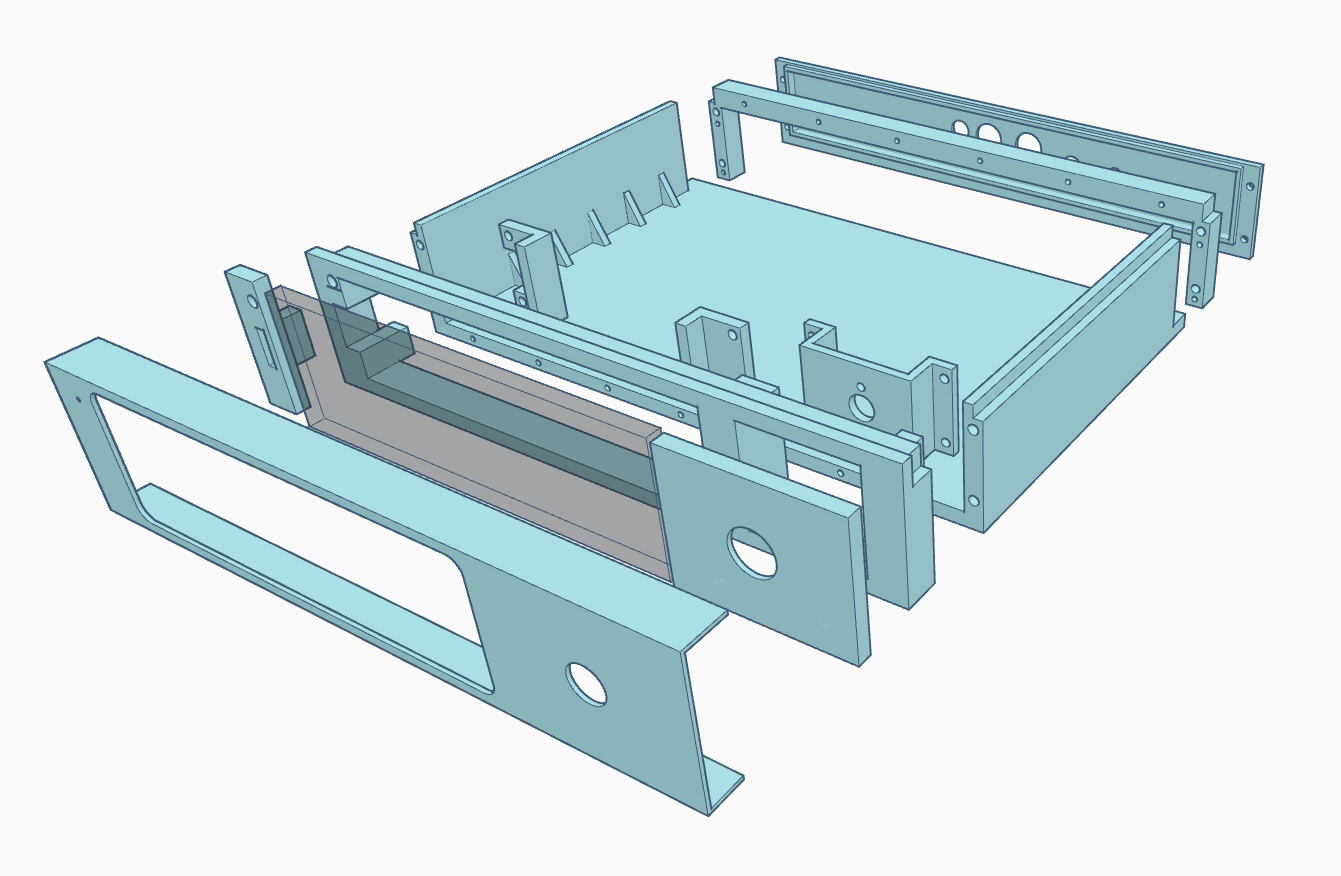

    Obudowy:
    Wszystkie obudowy wydrukowane są z PLA. "Drewniane" boczki to też wydruk oklejony na gorąco melaminą ze wzorem drewnopodobnym. Tutaj jest pewien niedosyt, bo najszersze obrzeża meblowe jaki można nabyć, to 40mm. No więc widać trochę pod światło miejsce łączenia taśm. Mam też obrzeża naturalne szerokości 80 mm. Tyle, że z jasnego drewna i trzeba by je przyciemnić.
    Niektóre elementy oklejone są okleiną samoprzylepną. Np. front i pokrywka górna.
    Poglądowy obrazek jednej z nich:

    Wzmacniacz zasilany jest z zewnętrznego zasilacza 12V/2A. Posiada tez wyjście USB-C (5V) do zasilania pozostałych modułów. Ich zasilanie połączone jest takimi przewodami.
    Wnętrza urządzeń:
    Wzmacniacz:
    Czujniki dotykowe:

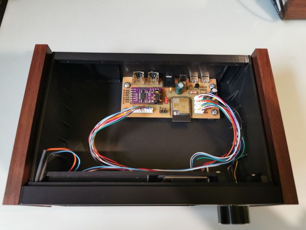

    Radio:
    Pady dotykowe i podświetlenie piktogramów:

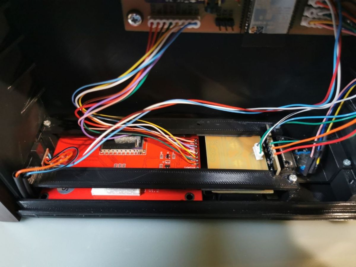

    Front radia od środka:

    Schematy:

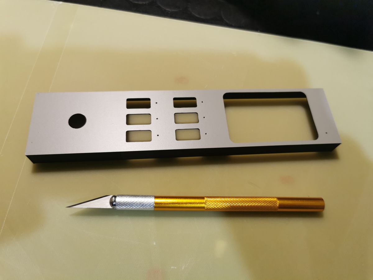

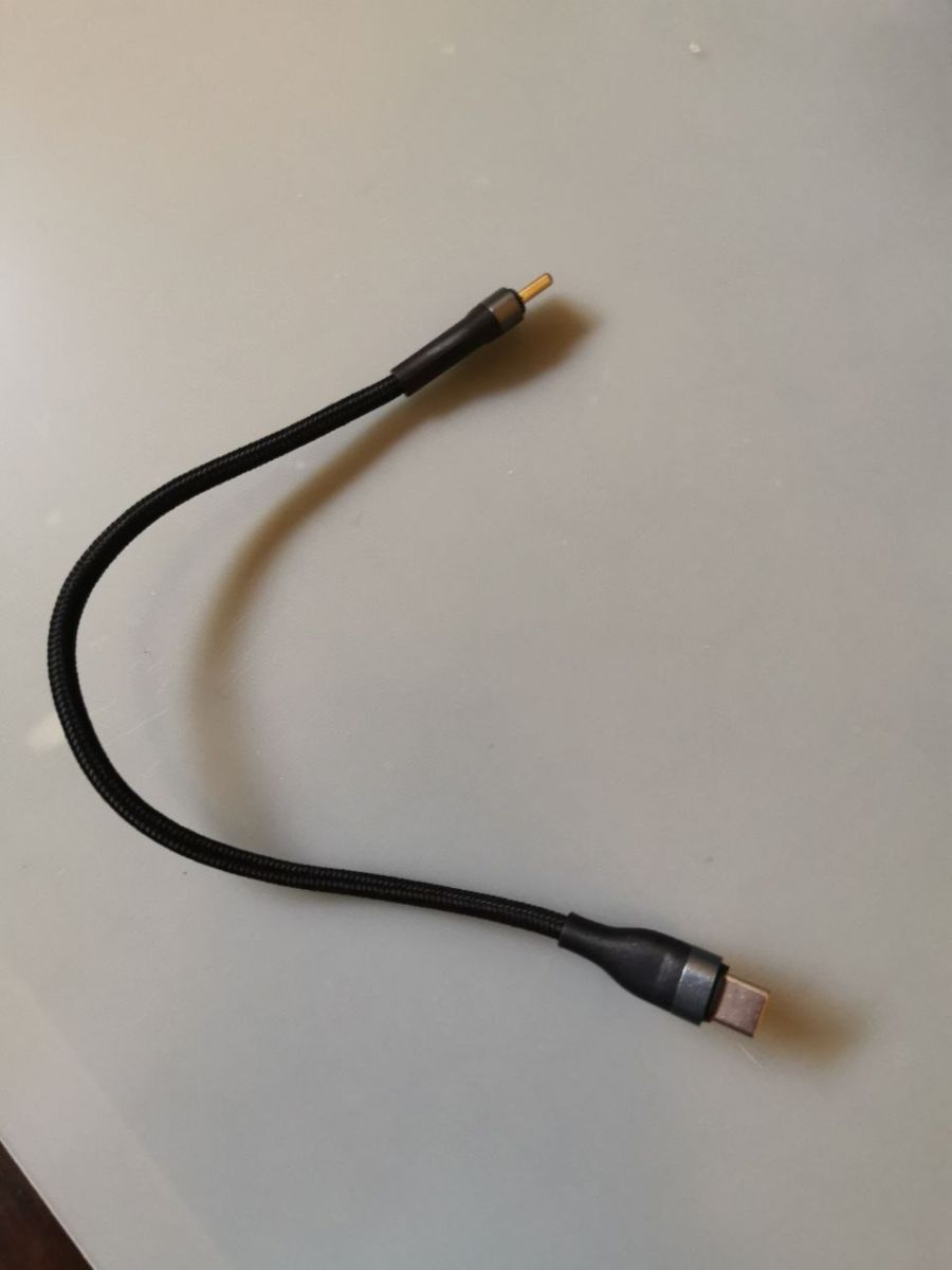

    Bardzo ładne wykonanie. Ach te drukarki 3D...ile to ułatwia ;) Podoba mi się taki czarno-biały klimat na wyświetlaczach i tylko pewne akcenty w kolorze. Do czego wyprowadziłeś dwa USB w radiu?

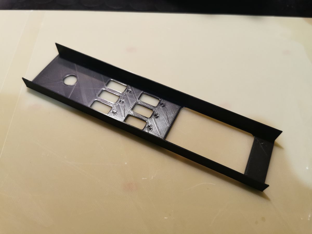

    Wycinałeś fronty samemu na jakimś CNC czy zleciłeś?
    Z tego drugiego USB podane jest zasilanie 5V na gniazdo USB w widmie.
    Front to wydruk na szkle. Na gładka jak lustro powierzchnię przychodzi folia samoprzylepna. Trzyma atomowo.
    Trzeba tylko trochę wprawy, żeby powycinać otwory :)

    >>21899356 A na płycie PEI nie wyjdzie? Ja wszystkie okienka IR drukuje na PEI i oklejam je ciemną folią i też trzyma. Ze zdjęć trudno się zorientować ze to folia! :)
    Na żywo też nie widać. Chyba, że narobisz bąbli przy przyklejaniu. Przed przyklejaniem przecieram powierzchnię izopropanolem, żeby pozbyć się pyłków. Jak długo mam drukarkę zawsze drukowałem na szkle. Tylko kilka sztuk wydruków testowo zrobiłem na podkładce z fakturą. Spróbuj przetestować.
