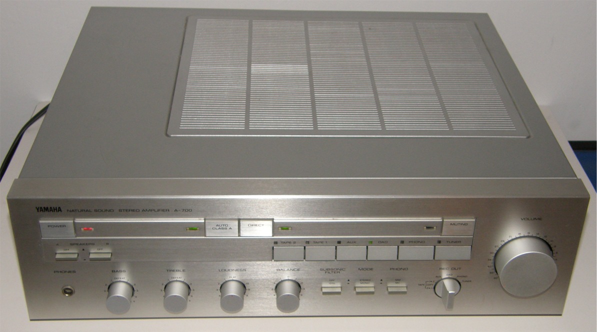

    Witam ponownie! Dziaki elektrodzie stałem się, mam nadzieje szczęśliwym posiadaczem w/w wzmacniacza. A mianowicie mam taki problem... Jak pisałem w poprzednim poście, miałem mieć do niego głośniki no name o mocy 150 wat lecz niestety upomniał sie o nie mój brat i wczoraj mi je podprowadział;/ No a dzisiaj przyszedł wzmacniacz kupiony na allegro. No i musiałem go na czymś przetestować bo nie wiem czy wszystko jest z nim okay. No i po teście na głosnikach mojego kumpla nie jestem pewny czy wszystko z nim jest okay... A mianowicie głośniki mojego kumpla to:
    http://allegro.pl/item357027332__extra_kolumny_promocja_2szt.html
    Jest to jakieś badziewiaste gówno no ale nie miałem na czym innym tego sprawdzić. A więc to co stało się gdy je podłączyłem zaszokowało mnie. Gdy tylko minimalnie podkręciłem gałkę głośności z głośników wydobył się jeden wielki pierd;/ Nie dało się słuchać w ogóle, głosniki pierdziały a membrany llatały jak flaga na wietrze. Nie wiem czy ten wzmacniacz jest za mocny do nich czy z nim jest coś nie tak. Ale znowu gdy włączyłem muzyke z tunera to pierdy z nikneły i wszystko grało no tak mniej więcej dobrze, nawet czysto... Gdy podłaczyłem do niego mp3 sprawa wyglądała identycznie jak przy włączeniu muzyki z kompa, jeden wielki pierd;/ Aha i co jeszcze ciekawe, gdy w piosence poleciał sam wokal, bez niczego to pierdy z nikneły a dźwięk był czyściutki nawet przy dużej głośności. Nie mam pojęcia o co chodzi :cry:Wzmacniacz pobiera z sieci 630wat i jak czytałem na forum to jego moc szacują na jakieś 120 wat na kanał.... Pomóżcie bo nie wiem czy kupiłem bubel czy do tego monstrum potrzeba jakis naprawdę mocnych głosników... Liczę na waszą pomoc! Napewno się odwdzięczę!

    (...)do tego monstrum potrzeba jakis naprawdę mocnych głosników...
    Na pewno trzeba mieć coś porządnego żeby ten wzmak pokazał co potrafi.
    Co do pierdzenia w głośnikach to wygląda mi to na przesterowanie wzmacniacza. Przycisz sygnał na mp3/kompie i wtedy reguluj na wzmacniaczu.

    powiem, że to pomogło:))) juz działatak jak powinno! Ale nie rozumiem... Miałem poprzednio inne wzmacniacze, co prawda duzoi słabsze no ale nie musiałem niczego ściszać ani nic... Czym to jest spowodowane i dlaczego tak sie dzieje?!

    Oczywiście, że zaglądąłem, wszystko wygląda na oryginalne, podzespoły Toshiba, Matsushita, Yamaha, Nichicon... Dodatkowo załaczam zdjęcia a więc sami oceńcie... Lobo jakich kolumn używasz z tym sprzętem? Bo jak narazie pozyczyłem te głośniki od kumpla ale to jest szmelc, mowiąc szczerze to te pierdziawki nie nadaja się do niczego... Co myslicie o altus 300?! Bedą dobre do tego wzmacniacza?! Nie wiem na jaki wydatek się nastawiać...

    Czym to jest spowodowane?
    Dobrą kartą muzyczną:) Zbyt mocne sygnały i wzmak się przesterowywuje. Pomiędzy gniazda chinch we wzmacniaczu a PCB wstaw rezystory powiedzmy 10k. Powinno pomóc.
