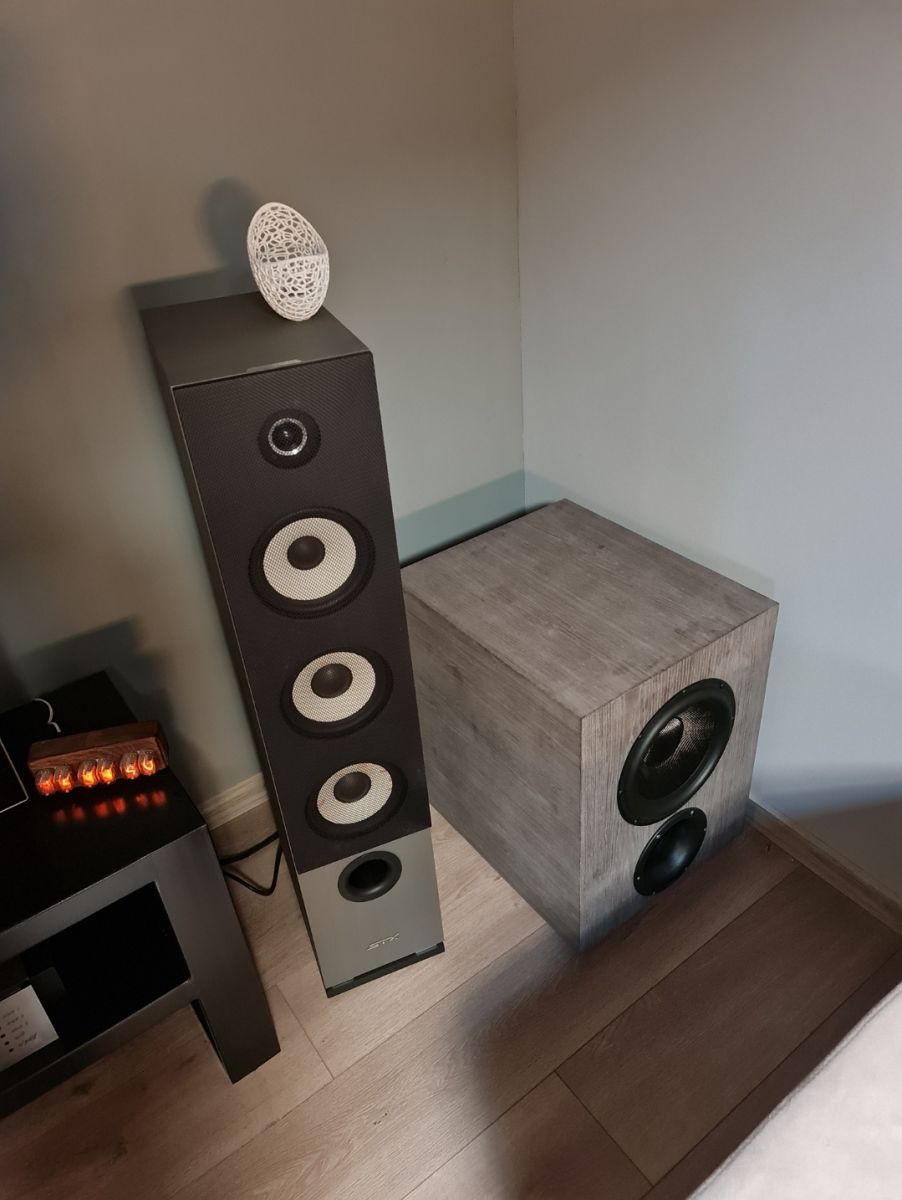

    Cześć wszystkim
    Jest to mój pierwszy post w dziale DIY, więc proszę o wybaczenie ewentualnych błędów.

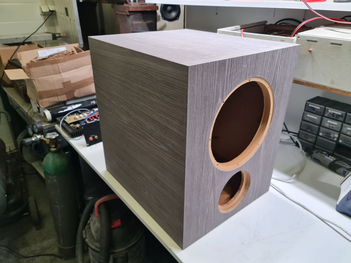

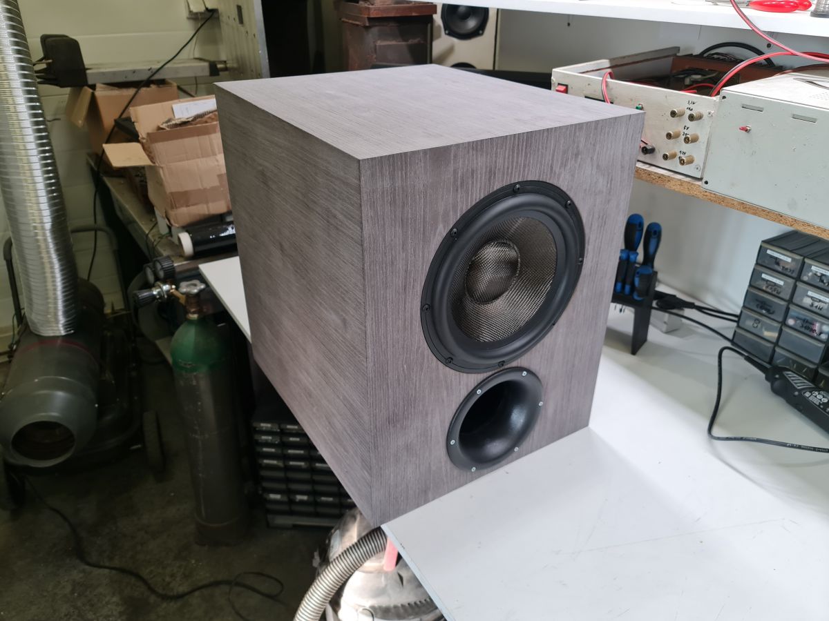

    Chciałbym przedstawić skonstruowany przeze mnie subwoofer do domowego audio, oparty na głośniku STX W27.500.8.FCX. Jest to również moja pierwsza poważniejsza konstrukcja audio.

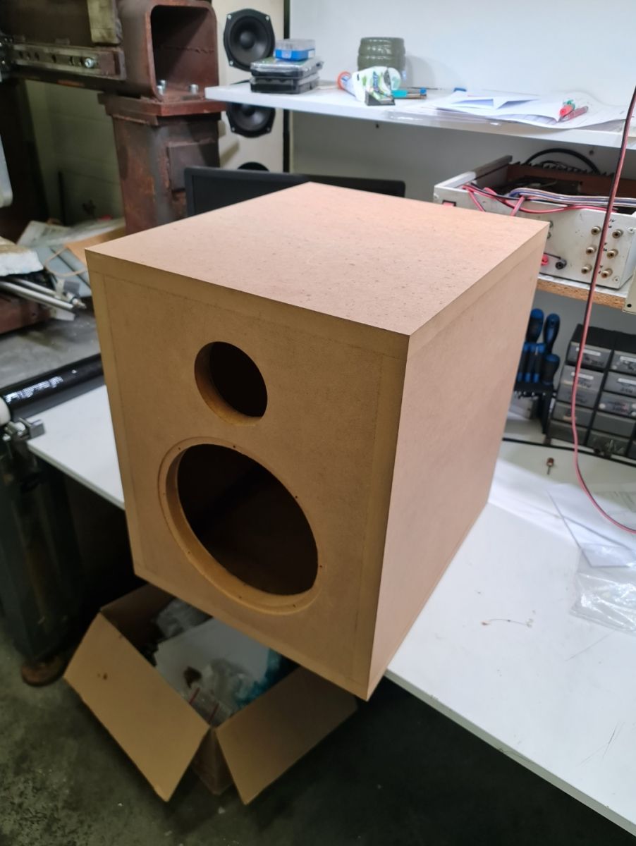

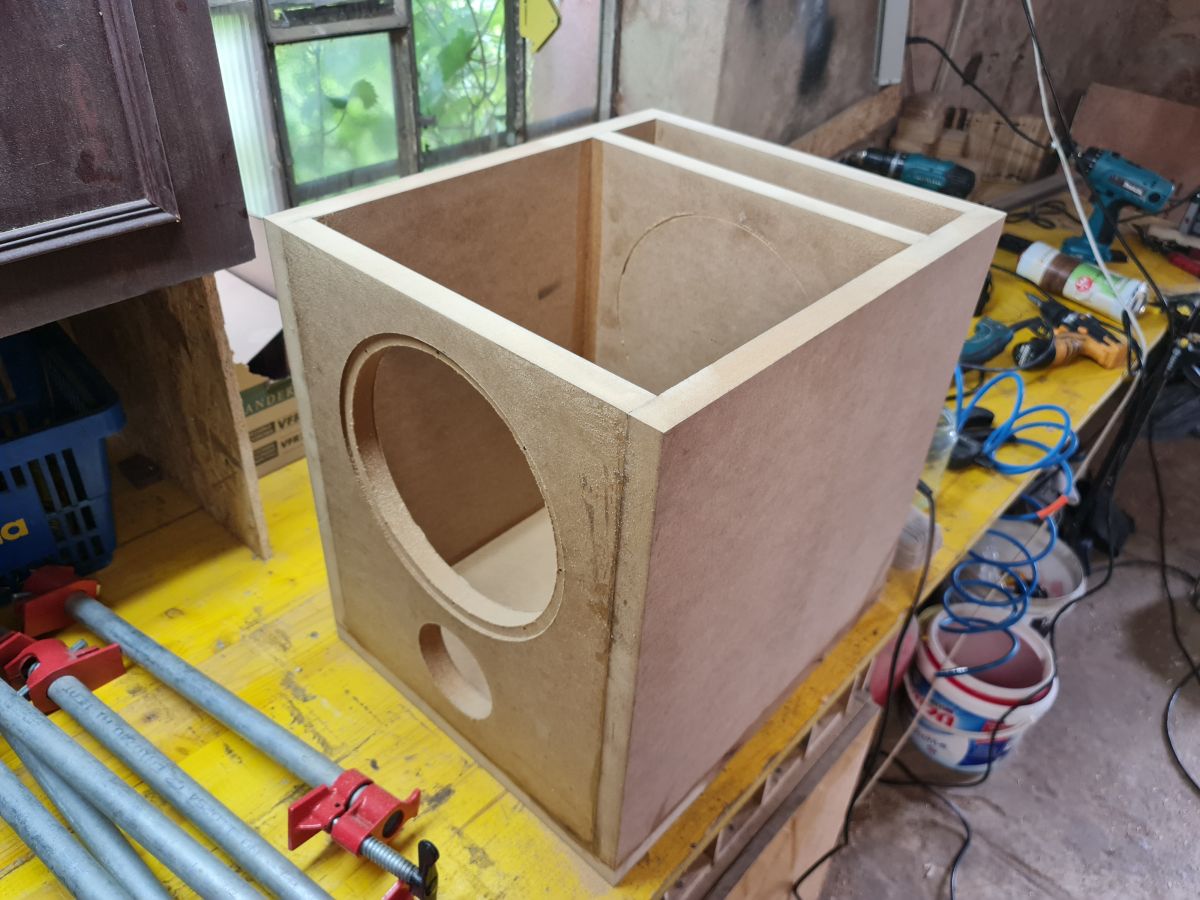

    Obudowa subwoofera z płyty MDF o grubości 25mm. Płyty zostały pocięte na wymiar, następnie wyfrezowałem w nich otwory na frezarce CNC, a później całość skleiłem.
    Obudowa ma wymiary po zewnątrz 400(szerokość) x 500 (wysokość) x 475mm (głębokość). Komora na wzmacniacz jest całkowicie odseparowana. Daje to objętość 51.2l brutto.
    Fragment obudowy subwoofera z drewna MDF na stole warsztatowym.
    Obudowa subwoofera wykonana z MDF z otworami na głośniki.

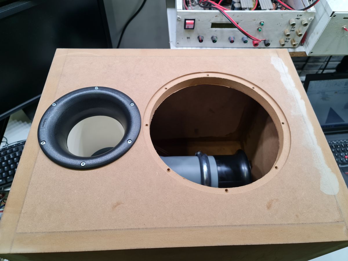

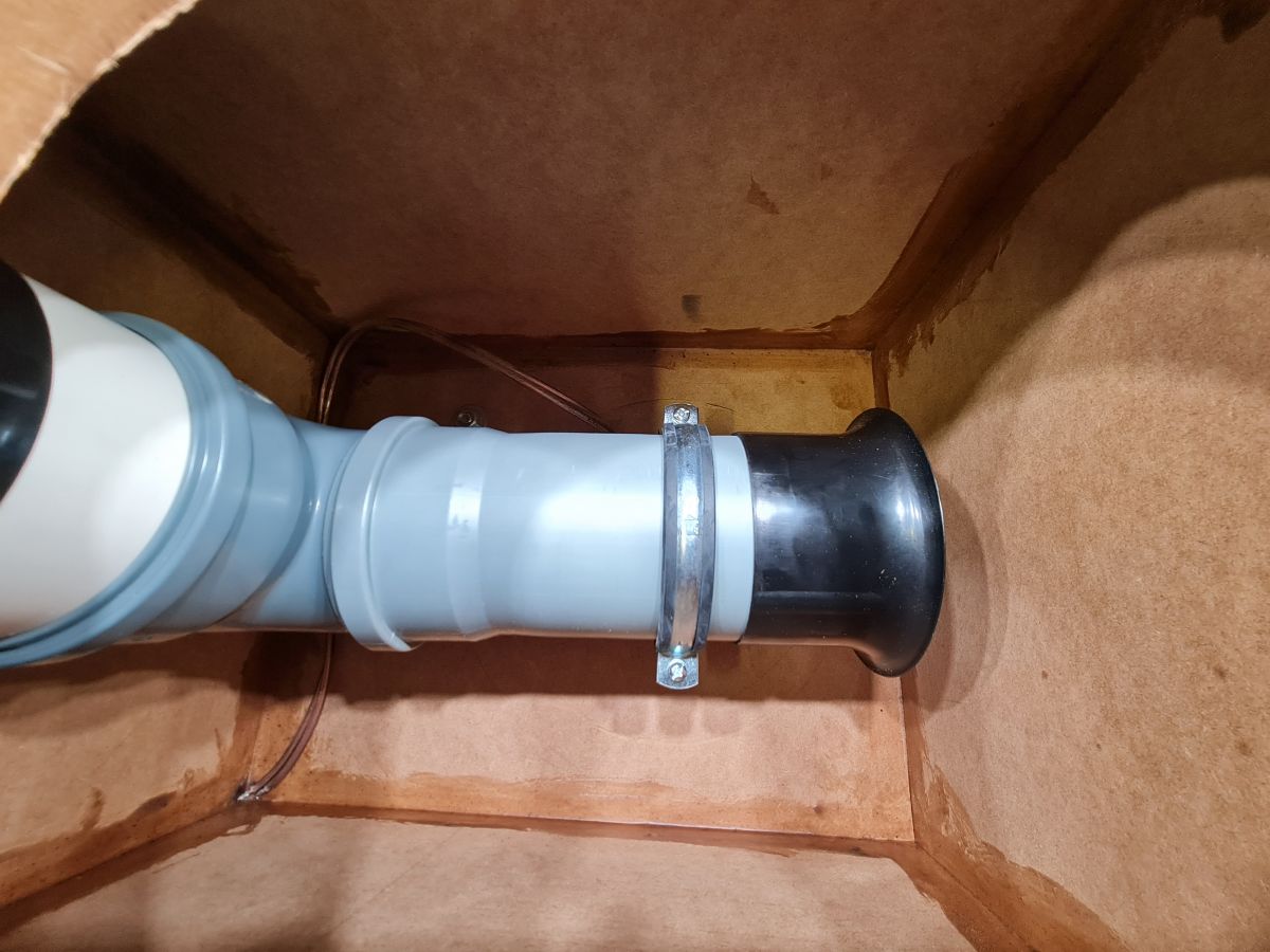

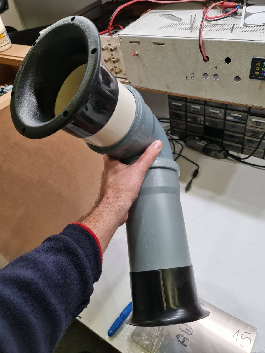

    Tunel bass reflex ma średnicę 105mm wewnątrz oraz około 570mm długości. Niestety nie pamiętam na ile była strojona obudowa, ponieważ całość robiłem około 3 lat temu. Po odliczeniu tunelu, objętość netto to 45l, czyli tyle ile zaleca producent. Koniec tunelu jest oddalony od ściany od więcej niż połowę średnicy, tylko na zdjęciu wygląda tak blisko.
    Osoba trzyma tunel bass reflex do subwoofera DIY.
    Widok wnętrza subwoofera DIY z tunelem bass reflex.
    Obudowa subwoofera z otworem na głośnik i zamontowanym tunelem bass-reflex.

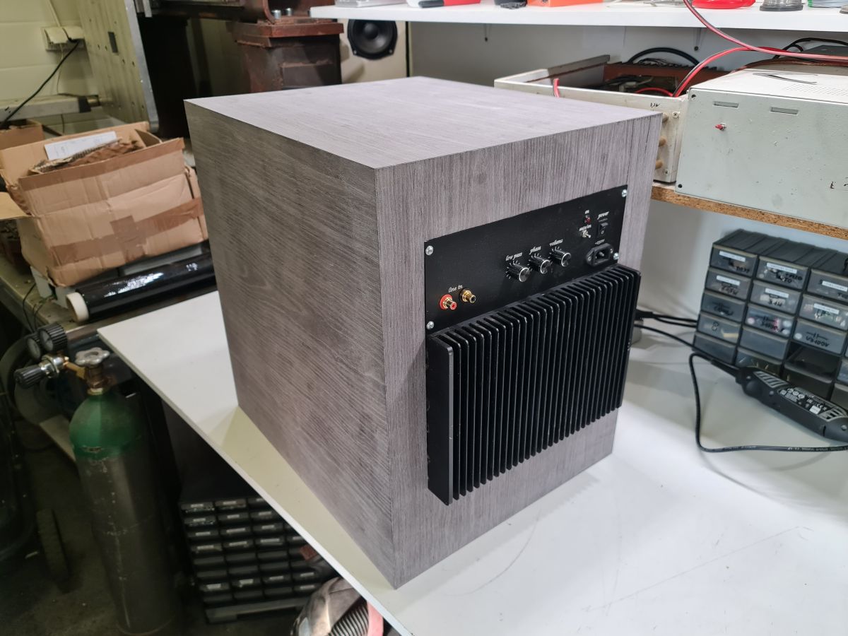

    Całość została oklejona fornirem szary dąb. Klejony klasycznie na Titebond metodą na sucho i prasowany żelazkiem. Jak na pierwszy raz uważam, że wyszło super.
    Obudowa subwoofera z płyty MDF z otworami na głośniki, oklejona fornirem w kolorze szarego dębu, umieszczona w warsztacie.

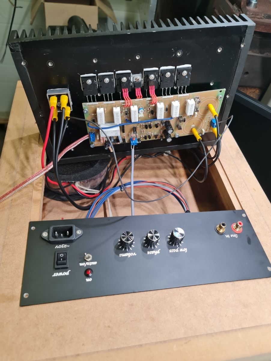

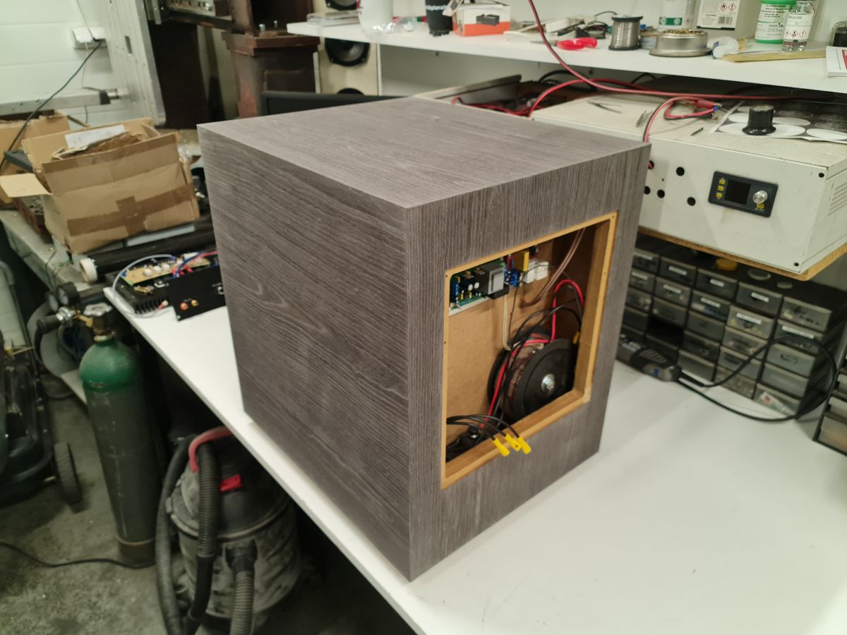

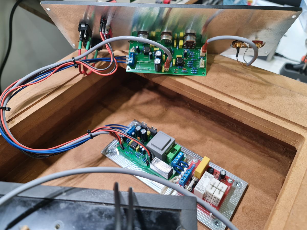

    Przyszła kolej na elektronikę. Nic z całkowicie gotowych paneli nie przekonało mnie do siebie, więc trzeba było stworzyć coś samemu.

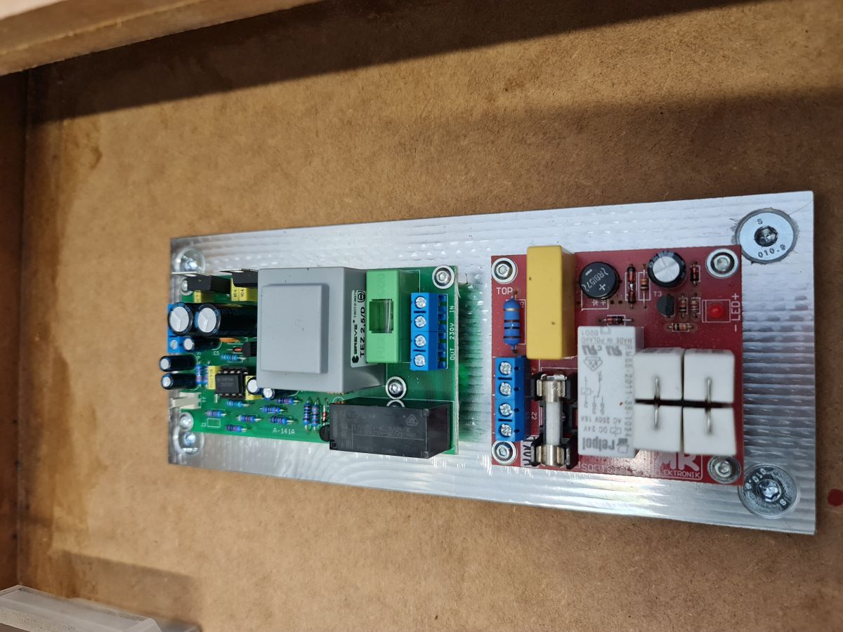

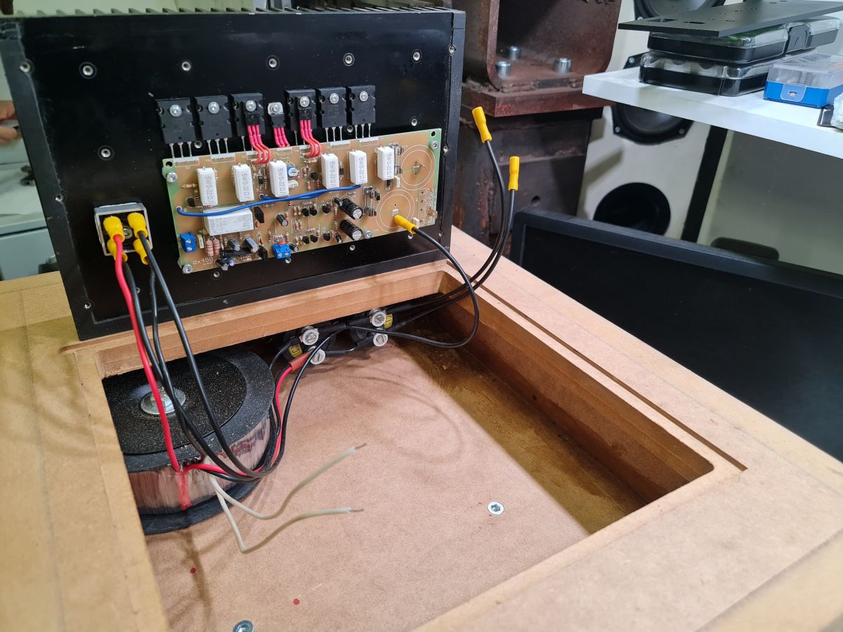

    Wybór padł na niedostępny już wzmacniacz dx450b, oparty o trzy pary tranzystorów 2SC5200/2SA1943. Parowane pod względem wzmocnienia tranzystory Toshiba - sprawdzone w pracy przy pomocy rentgena czy wielkość struktury krzemowej się zgadza z oryginałem.

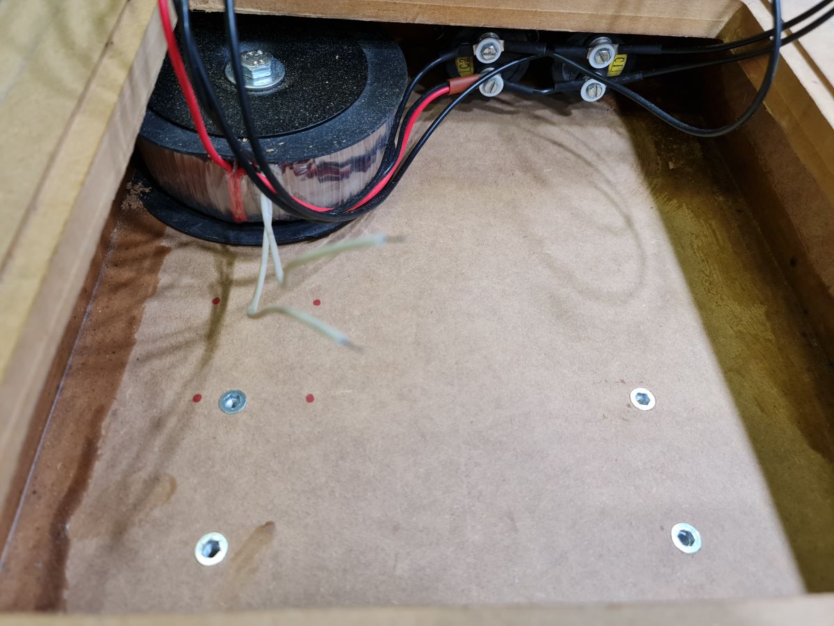

    Mostek Graetza został przeniesiony na radiator, a kondensatory na spód komory. Kondensatory to przemysłowe kolosy o pojemności jak dobrze pamiętam 47000µF i napięciu dopuszczalnym 100V. Transformator 500VA 2x60V, z soft startem od MR elektronik.
    Do tego uzupełnione automatycznym wyłącznikiem A-141 oraz filtrem A-140, oba od Advance Electronic.

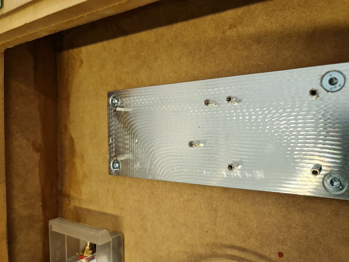

    Elektronika została zamontowana na aluminiowej płycie przykręconej do MDF.
    Wnętrze obudowy subwoofera z widocznym transformatorem toroidalnym i okablowaniem.
    Wnętrze subwoofera z aluminiową płytą montażową i otworami na śruby.
    Zbliżenie na wewnętrzny moduł elektroniczny subwoofera, zamontowany na aluminiowej płycie.
    Za chłodzenie wzmacniacza odpowiada anodowany radiator Fischer o wymiarach 200x300x40mm.

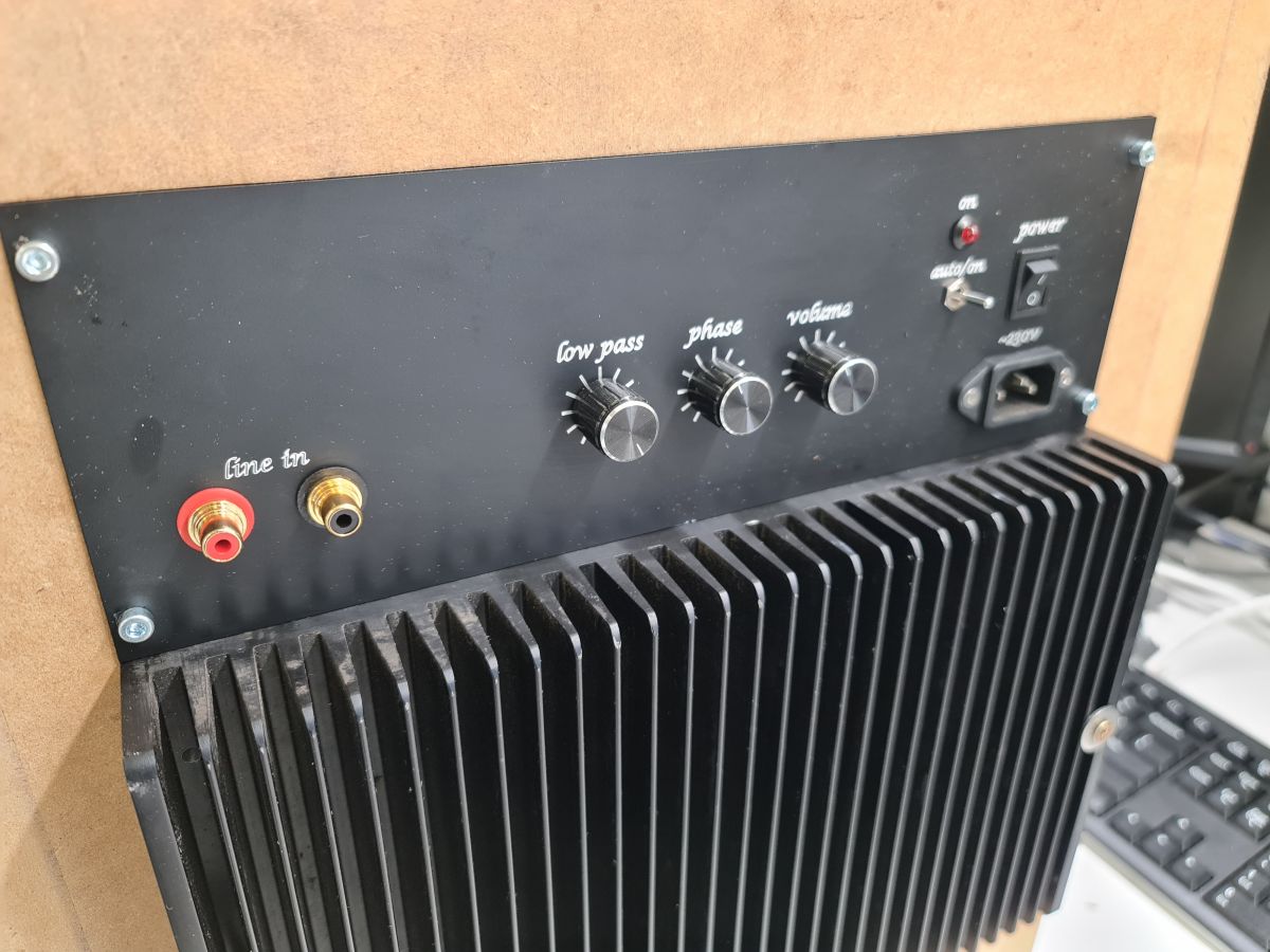

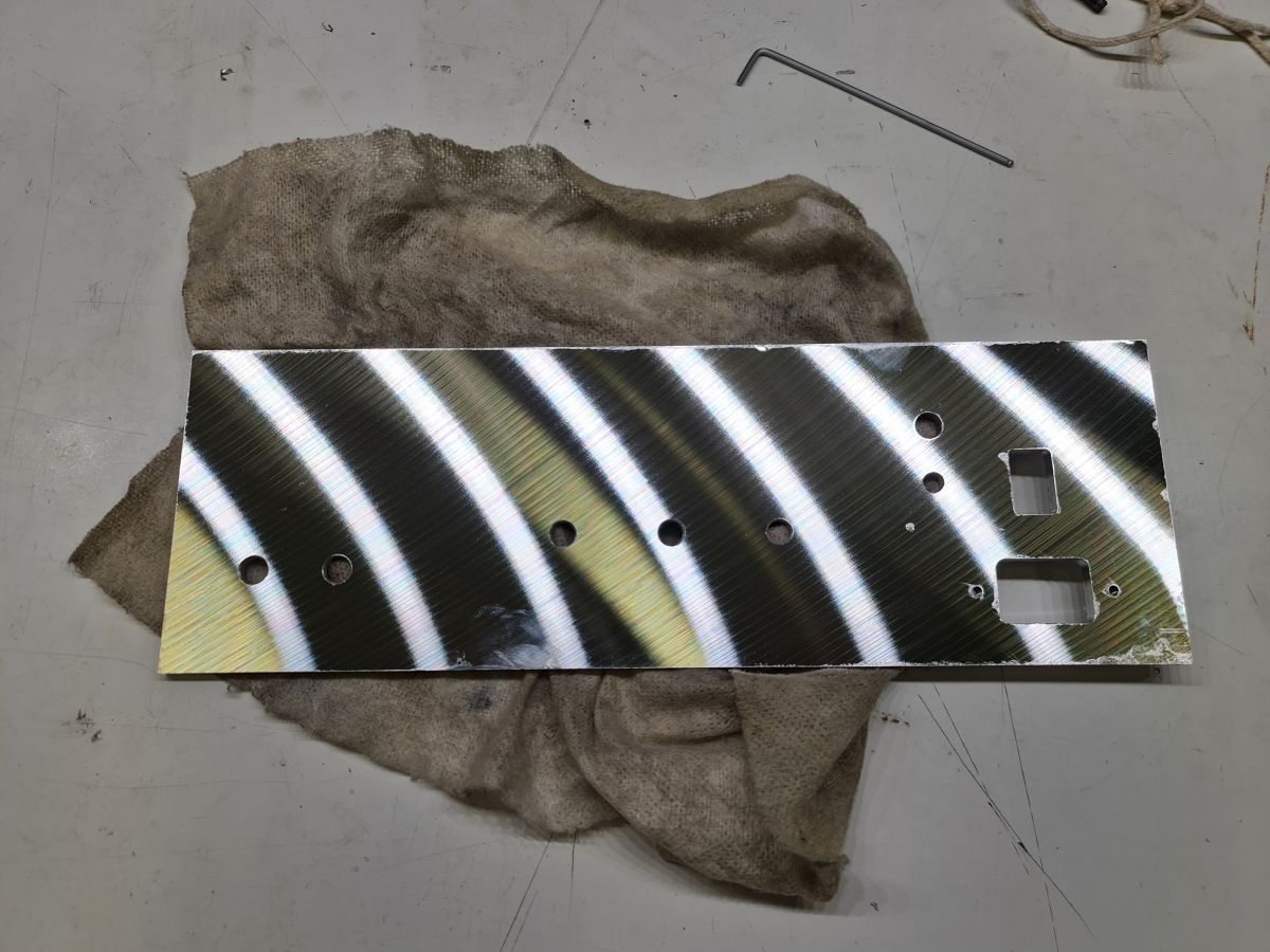

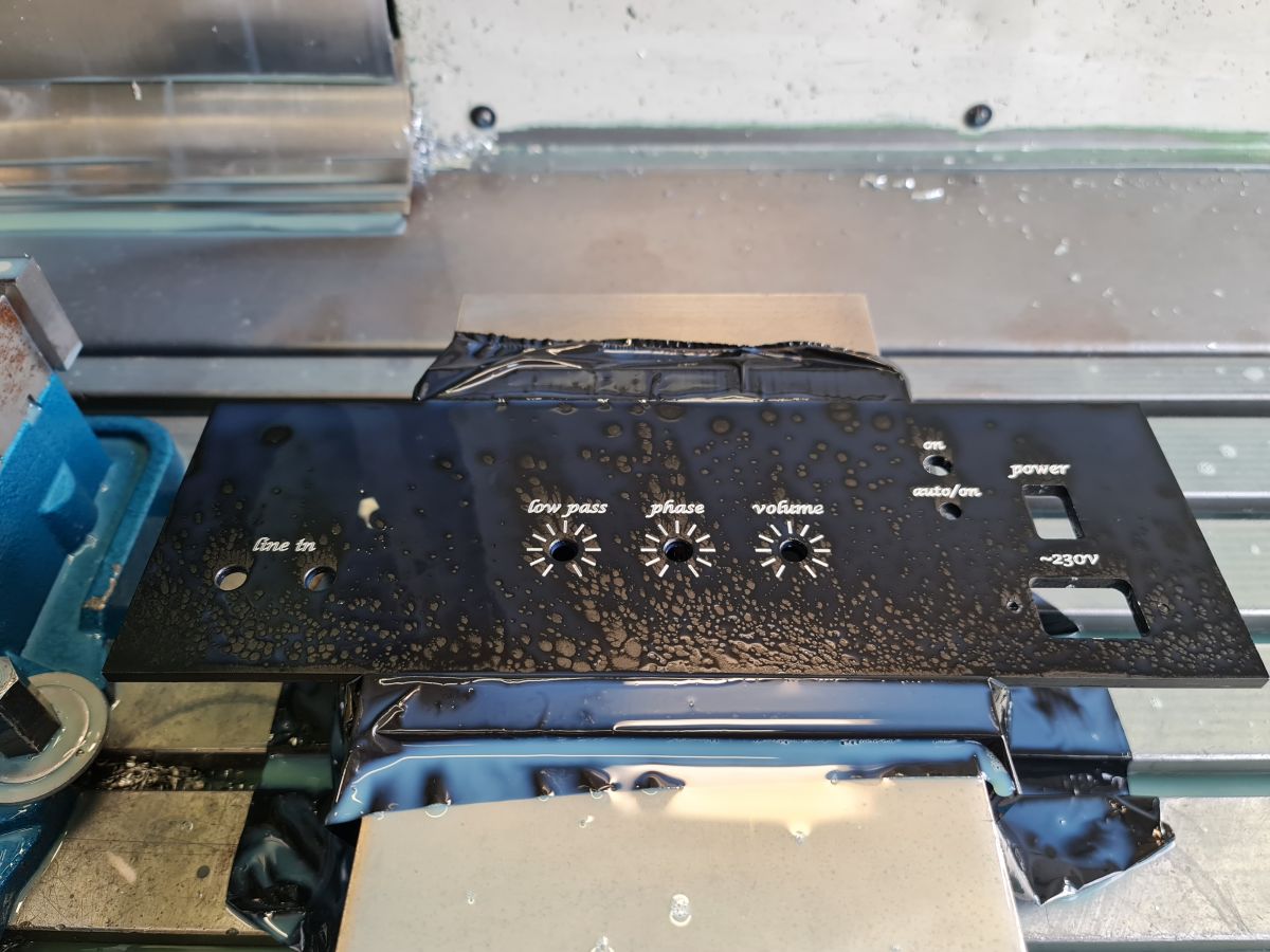

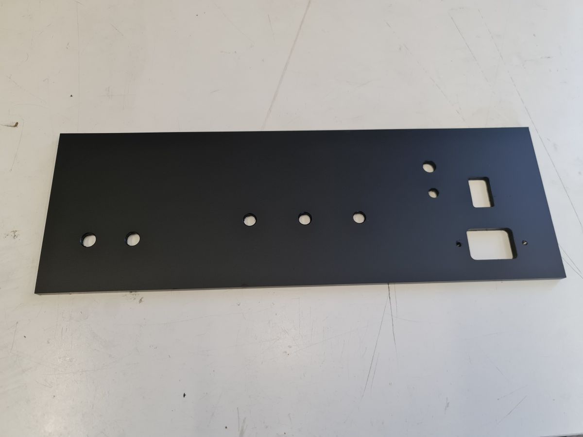

    Aby całość należycie się prezentowała musiałem zadbać o odpowiedni panel. Wykorzystałem do tego celu precyzyjną płytę aluminiową o grubości 5mm. Płyta została wyfrezowana na CNC, następnie pomalowana na czarny mat, aby na końcu wylądować jeszcze raz na frezarce w celu wygrawerowania napisów oraz oznaczeń.
    Metalowy panel z wyciętymi otworami na tle szmatki.
    Czarny, matowy panel aluminiowy z wyciętymi otworami na przyciski i oznaczenia.
    Czarny aluminiowy panel frontowy subwoofera z oznaczeniami.

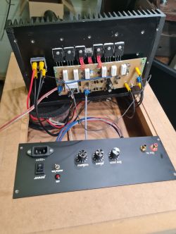

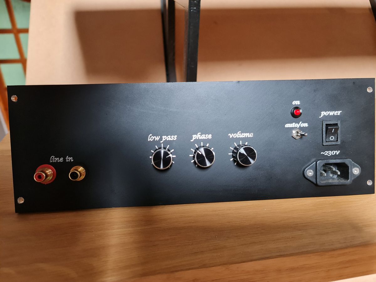

    Teraz zostało to wszystko złożyć w całość i okablować.
    Otwarta obudowa subwoofera z widoczną elektroniką.
    Panel sterowania ręcznie zbudowanego subwoofera z pokrętłami i gniazdami.
    Wnętrze subwoofera z elektroniką i okablowaniem.

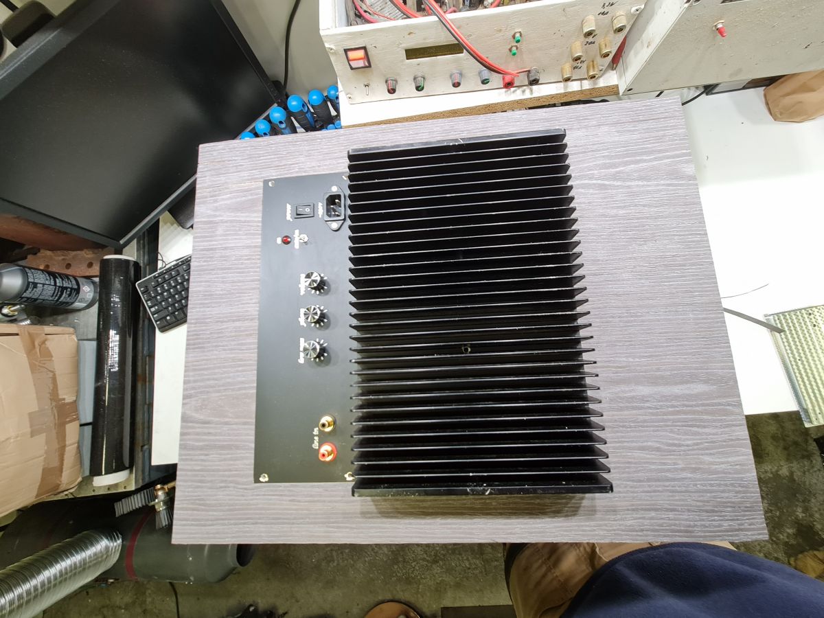

    Widok na tył skonstruowanego subwoofera DIY z elektroniką i panelem sterującym.
    Panel kontrolny subwoofera DIY z czarnym radiatorem.
    Widok z góry na tylny panel subwoofera, z dużym radiatorem i złączami.
    Domowy subwoofer DIY z szarym fornirem i otwartym panelem tylnym.
    Widok subwoofera DIY z przednim panelem i radiatorem.
    Subwoofer z płyty MDF ze szarym fornirem na stoliku w warsztacie.

    Jak to brzmi? Audiofilem nie jestem i też nie mam do czego porównać. Pozwólcie, że dodam komentarz mojej żony jako opinie. Swoją drogą myślałem, że będzie zła za tak wielkie pudło w salonie. Tymczasem po paru dniach używania powyższej konstrukcji oglądamy jakiś film.
    Żona: No ja nie wiem...
    Ja: Czego nie wiesz?
    Żona: Jak mogliśmy żyć bez subwoofera 😃
    Mam nadzieję, że całość się podoba oraz że opisałem to we w miarę przystępnej formie.

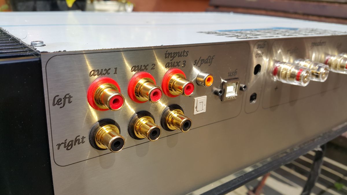

    Jak mnie natchnie to przedstawię tutaj wzmacniacz, który trochę designem czerpie z konstrukcji @tytka
    Zbliżenie na złącza we wzmacniaczu audio, z widocznymi wejściami aux, s/pdif i USB.

    Estetyka wykonania na wysokim poziomie, trzeba to przyznać. Niestety mam obawy co do pracy tunelu BR. Znajduje się on bardzo blisko ścianki, a zaleca się by przestrzeń za nim wynosiła co najmniej 1/3 wymiaru obudowy (z tego co pamiętam). Zastanawiają mnie również połączenia w środku (ostre krawędzie). Ale zakładam, że jest to przemyślane (sugeruje się profilowaniem końców tunelu). Ja zastosowałbym mniejsza średnicę, lub nieco podniósł strojenie, by zmieścić tunel.

    2x80v wytrzymuja 3 pary 2sc5200 ?
  • #14 21515942
    Q-mac
    Posty: 977
    Pomógł: 63
    Ocena: 191
    Dla 8R powinny.
