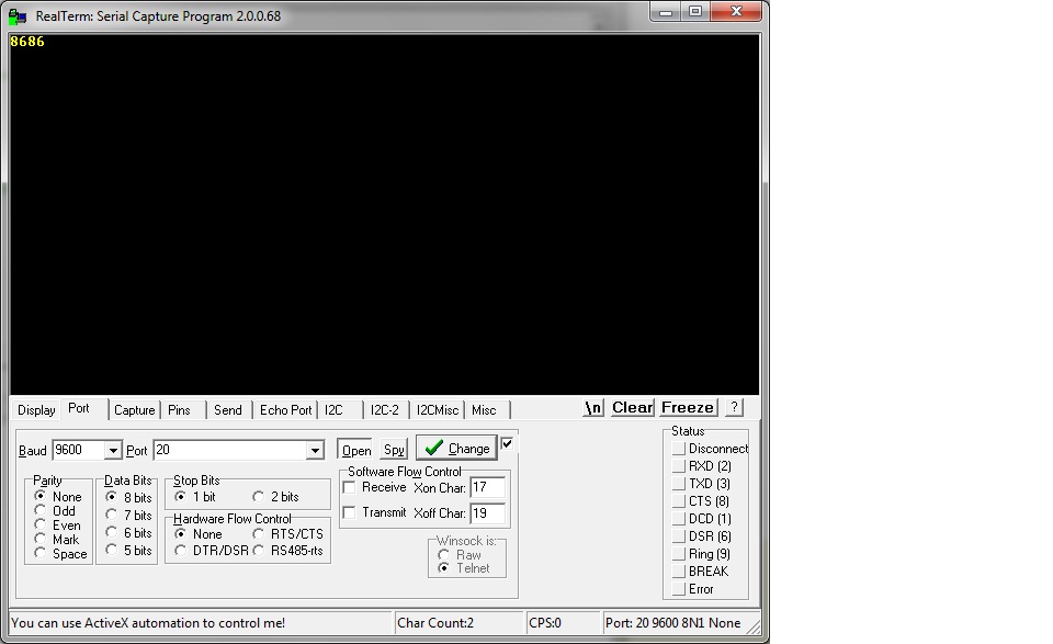

    Wgrałem do zestawu uruchomieniowego ATMega16 następujący kod:
    #include <avr/io.h>
    #define CPU_Hz 16000000 // częstotliwość zegara w Hz
    #define OSC 16 // częstotliwość zegara w MHz
    #define BAUD 9600 // prędkość transmisji po RS232
    #define MYUBRR CPU_Hz/8/BAUD-1
    /// **** fukcje dla RS232 ****
    void UART_init(unsigned int ubrr) // inicjalizacja
    UBRRH = (unsigned char) (ubrr>>8); // ustawienie prędkości
    UBRRL = (unsigned char) ubrr;
    UCSRB = (1<<RXEN)|(1<<TXEN); // transmisja dwukierunkowa, odbieranie/nadawanie
    UCSRC = (1<<URSEL)|(3<<UCSZ0); // ustawienie 8 bitów danych i 1 bity stopu
    void USART_out (unsigned char data) // wysłanie znaku
    while (!(UCSRA & (1<<UDRE)));
    UDR = data;
    unsigned char USART_in (void) // odebranie znaku
    while (!(UCSRA & (1<<RXC)));
    return UDR;
    void Inicjalizacja(void)
       DDRD=0xFF; // Ustawiam port D jako wyjścia
    int main(void)
    Inicjalizacja();
    UART_init(MYUBRR);
    unsigned char Zm = 41;
    USART_out(Zm);
    sytuacja jest taka , że na Real Term widze co nadaję - jednak sa przekłamania.
    Nie mam pewności czy prawidłowo ustawiam kwarc zewn 16MHz.
    Pracuję na AVR Studio.
    transmisja na porcie na 9600 , i w terminalu rowniez 9600. definicja parametrów - ustawienia portu prawidłowe. No i jak nadam :41 to na terminalu mam 8686 .
    Jak wysłać znak z ATmega16 do komputera przez RS232? Początki w C i WinAVR
    Co może być powodem - co przeoczyłem. Domyślam się że coś z prędkością.
    Jak zewrę na stałe rx i tx to odbieram to co nadaję . Więc port działa ok.
    Proszę o podpowiedź - dopiero zaczynam przygodę z AVR Studio i Atmelkami.
