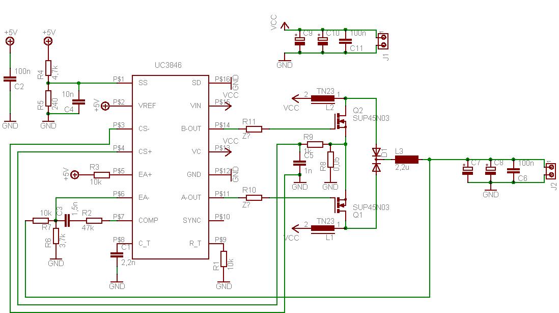

    Właśnie zabieram się za taką przetworniczkę do laptopa. Uwy=19V Iwy=5A.
    Wzoruję się na projekcie kolegi Dar.El :) Załączam schemat i proszę o jego sprawdzenie pod kątem jakichś błędów. Wszelkie uwagi mile widziane :]
    Sprawdzenie schematu przetwornicy dwufazowej UC3846 do laptopa 19V 5A

    To jest step-up a nie forward i dławik L3 powinien być umieszczony już za pierwszym kondensatorem, tworząc z drugim filtr PI.
    Mam też zastrzeżenia co do dzielnika na nóżce 1 - tam powinno być ok. 1.5V (3*Ur8 + 0.5V) - dałbym szeregowo od Vref: rezystor 3.9k, potencjometr montażowy 1k i rezystor 1k do masy, wyprowadzenie na nóżkę 1 ze ślizgacza potencjometru i ustawienie prądu szczytowego na 6.7A (napięcie 335 mV na R8) przy najgorszych warunkach, czyli zasilaniu 10V, napięciu wyjściowym 19V i prądzie wyjściowym 4.7A.
    Dławiki na rdzeniach TN23/14/7.5-3C20-A65 - 33uH czyli po 23 zwoje. Ponieważ dławiki będzie jednowarstwowe, będą pracować z dużą składową stałą (4.63A dla najgorszego warunku), można sobie pozwolić na nawinięcie go pojedynczym i grubym drutem - 1.2 mm powinno wystarczyć i nie powodować nadmiernego grzania się uzwojeń.

    Wprowadziłem te zmiany. Napięcie wyjściowe do komparatora pobierać zza dławika?
    Ścieżkę od CS- lepiej poprowadzić osobno, nie zalewając ją masą?
    W bramki nie trzeba dawać żadnych rezystorów? Teraz ta ścieżka od Q1 krótka nie jest, mam nadzieje że nic nie nawyrabia :)
    Co do dławików to myślałem żeby może nawinąć 4x0,5mm ? Bo tego grubszego muszę poszukać. Może coś znajdę co się nada na długość.

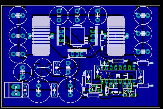

    A tu prototyp pcb :

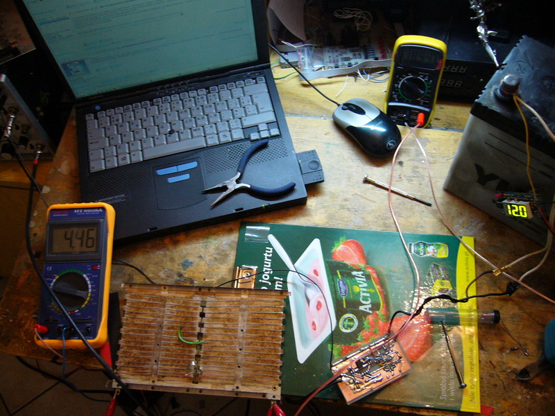

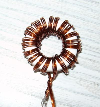

    Nawinąłem rdzeń na próbe 4x0,5mm i tak wygląda:
    Najgrubszy drut jaki mam to tylko 1mm odwinięty z dławika ATX i starczy go na 2 nawinięcia, więc chyba lepiej zostane przy tym 0,5mm.
    Myślę, że można by nawinąć 5 lub 6x0,5mm i wypełnić cały rdzeń?

    Napięcie sprzed dławika L3 - dławik to tylko filtr tutaj.
    Zamiast ścieżek lepiej CS+/- poprowadzić skrętką dwóch cienkich drutów.
    Oczywiście rezystory bramkowe są konieczne. 10 om starczy w zupełności.
    Jesli chcesz nawijać cienki drutami - proszę bardzo. Ale skręć je ze sobą przed nawijaniem i staraj się lepiej naciągać podczas nawijania
    Acha - dodaj sobie regulację napięcia, bo rezystora 3.7 kom raczej łatwo nie kupisz. Wciśnij pomiędzy 10k a 3.6k potencjometr 1k.

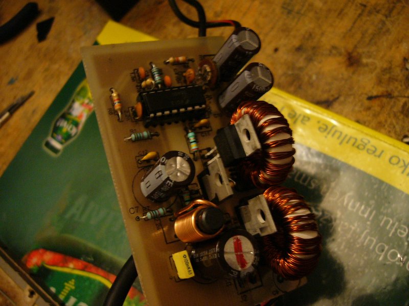

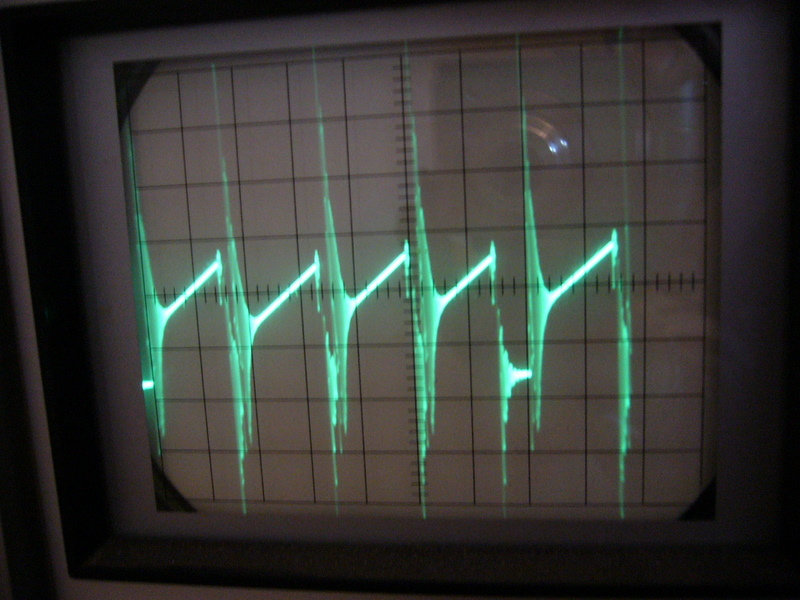

    Przetworniczka zmontowana i uruchomiona bez fajerwerków i od sztycha :)
    Uwy jest z dzielnika 10k i 3,6k i wynosi 19,3V . Nie zamontowałem potencjometru, bo już płytka się trawiła :) Co do zmian to rezystory w bramkach mają po 24omy i kond C3 ma 15n

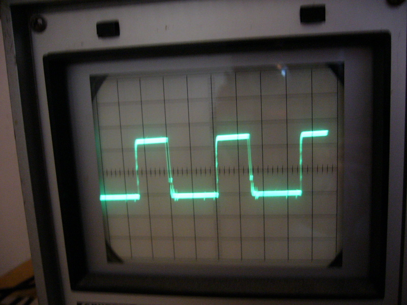

    Wstawię oscylogramy bo troszkę nieładnie wyglądają :(

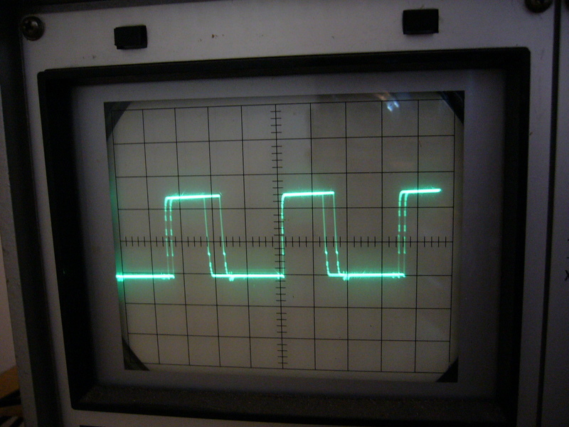

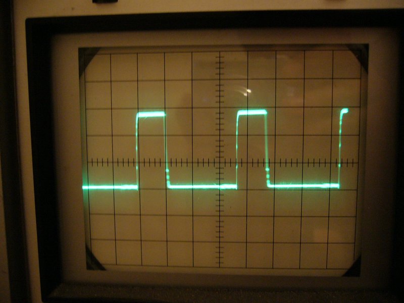

    Dren Q1:
    Bramka Q1:

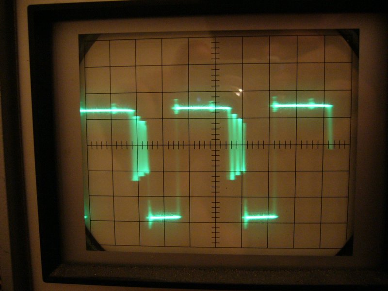

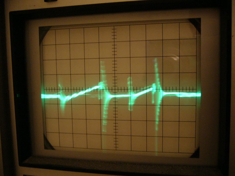

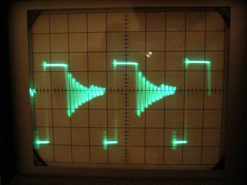

    Dren Q2:

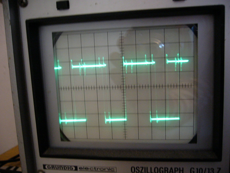

    Bramka Q2:

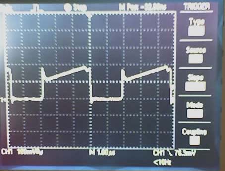

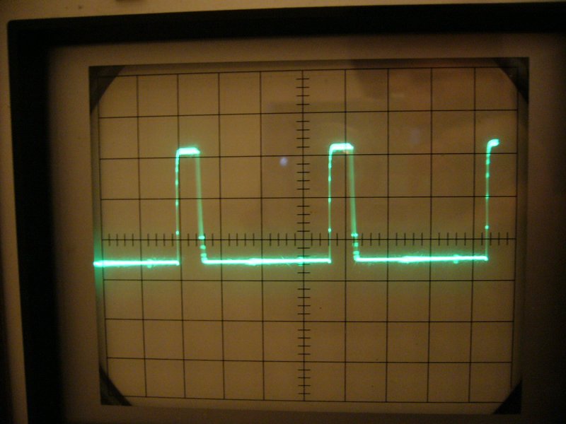

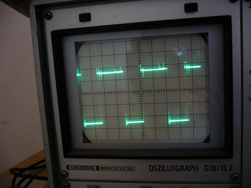

    Rezystor źródłowy:
    Tutaj to raczej mało co widać, ale to raczej wina mojego oscyloskopu, to co na nim widać ja traktuje tylko orientacyjnie, bo jest troche rozlegulowany. Ustawiony był na 5V/dz i 2us/dz.
    Te oscylacje to pewnie wina nawinięcia dławików, dlatego takie oscylacje. Pomiar był przy obciązeniu 0,7A na wyjściu. Powyżej 1A na drenach praktycznie mało co widać a dławiki zaczynają piskać. Ale grzeje siętylko dioda wyjściowa. Sprawdzałem do 3A bo mam tylko mały aku żelowy 7Ah.
    Powyżej 1A napięcie wyjściowe trochę przysiada, przy 3A jest koło 18,5V.
    Jakieś sugestie co do poprawy?

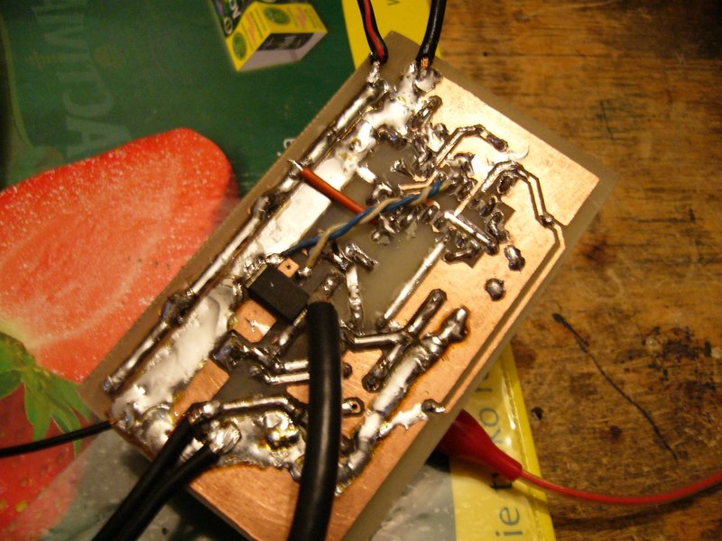

    Dodaje jeszcze widok na płytkę:

    Oscylacje na pierwszym zdjęciu są normalne - układ przy małym obciążeniu pracuje w trybie CCM. Jeśli przy większym przysiada - zwiększ trochę częstotliwość pracy. Trochę martwi mnie słaba symetria - wygląda tak, jakby dławiki były nawinięte różną ilością zwojów lub położenie szczeliny diametralnie inne.
    Obserwuj, czy przysiadanie nie ma związku ze spadaniem napięcia na akumulatorze - może on już nie wyrabia... No i skorzystaj z regulacji prądu szczytowego.

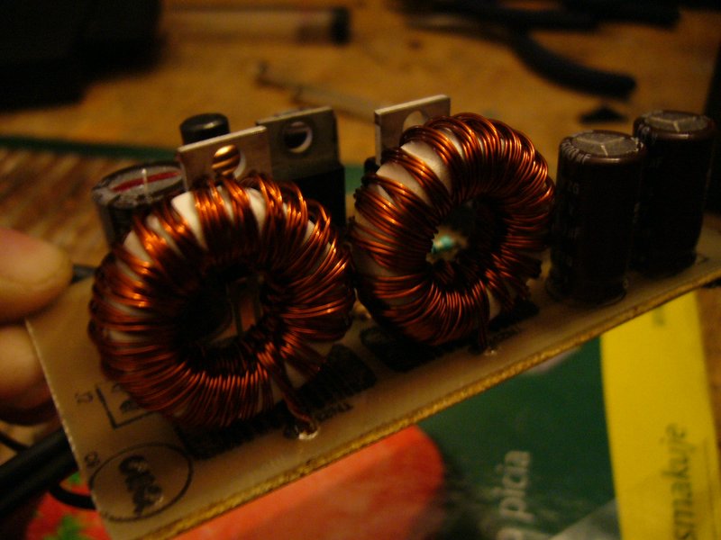

    Za mało kondensatorów, za mała symetria ścieżek i są za wąskie. Dławiki zbyt blisko siebie. I na koniec - cynowanie pogarsza przewodzenie prądu, trzeba lutować blaszki miedziane.
  • #8 5150266
    -RoMan-
    Posty: 8778
    Pomógł: 766
    Ocena: 405
    Moim zdaniem wynik zaskakująco dobry :)
    Oczywiście masz rację co do kondensatorów - jeden dławik blisko kondensatorów, drugi na dłuuugiej ścieżce.
    Zasilanie kontrolera zamiast z kondensatorów - ze ścieżki pomiędzy dławikami. Położenie dławików mogłoby być lepsze, trochę za blisko tab jednego z tranzystorów - to też może wpływać na indukcyjność.

    A teraz zdjęcia:
    Sprawdzenie schematu przetwornicy dwufazowej UC3846 do laptopa 19V 5ASprawdzenie schematu przetwornicy dwufazowej UC3846 do laptopa 19V 5A
    Widać co od czego więc nie będe opisywał :)
    Dławiki świergotają przy prądach niższych niż 4A, powyżej cisza :D
    Mosy ciepłe ale dają rady, dioda się grzeje, kondy zimne. Użyłem jakie miałem bo przesyłka nie dotarła na wczoraj :evil: . Dławiki ledwo co się grzeją :)

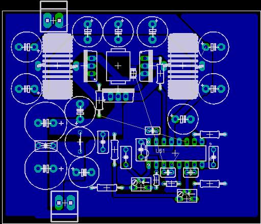

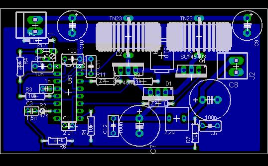

    Właśnie pracuje nad nową płytką, na razie wygląda tak:
    Co do tych kondów smd przy dławikach to konkretnie jaki typ to ma być? Zwykłe małe elektrolity np 47u/16V czy jakieś małe 100n ?
  • #26 5160715
    -RoMan-
    Posty: 8778
    Pomógł: 766
    Ocena: 405
    Wiem, że zależy Ci na małych rozmiarach ale nie możesz umieszczać kondensatorów tak blisko dławików - będą podgrzewane polem magnetycznym i wprowadzi to dodatkowe straty, Daj kilka mm odstępu.
    Co do kondensatorów - ceramiczne SMD o jak największej pojemności. Najlepiej X7R.

    Mam następną wersje płytki :) Zrobiłem ją bardziej prostokątną bo to praktyczniejszy kształt niż kwadrat. Dodałem też kompensacje pod spodem układu, można montować lub nie :) zależy czy będzie potrzebna.
    Na te ceramiki smd jest sporo miejsca, bo pod dławikami idzie masa, więc dam ile się da :D
  • #28 5161579
    -RoMan-
    Posty: 8778
    Pomógł: 766
    Ocena: 405
    Gdzieś Ci złącze wejściowe wcięło. Poza tym - między dławikami daj tylko dwa kondensatory - będzie luźniej.

    Przy okazji, zwiększyłem częstotliwość do 150khz i piszczenie przeniosło się do prawie niesłyszalnego pasma :) a moc wzrosła :D Teraz mam 19V@4,7A przy 11,5V na wejściu.
  • #30 5161625
    -RoMan-
    Posty: 8778
    Pomógł: 766
    Ocena: 405
    Piszczenie ucichnie, jak zalakierujesz dławiki. Ale to dopiero po porządnym ustawieniu przetwornicy. 150 kHz to za dużo.
✨ Dyskusja dotyczy weryfikacji i optymalizacji schematu dwufazowej przetwornicy step-up opartej na układzie UC3846, przeznaczonej do zasilania laptopa 19V/5A. Wskazano błędne umiejscowienie dławika L3, który powinien być za pierwszym kondensatorem, tworząc filtr typu PI. Zwrócono uwagę na poprawne ustawienie dzielnika napięcia na nóżce 1 układu, sugerując zastosowanie rezystorów i potencjometru do regulacji prądu szczytowego do około 6,7A. Omówiono dobór dławików na rdzeniach TN23/14/7.5-3C20-A65 o indukcyjności 33µH, z zaleceniem nawijania grubszym drutem (1,2 mm) lub skręconymi cienkimi przewodami, aby ograniczyć nagrzewanie i poprawić parametry.
Wskazano konieczność stosowania rezystorów bramkowych (około 10–24 Ω) oraz prowadzenia ścieżek sygnału CS osobno, najlepiej skrętką. Zmiany w układzie obejmowały m.in. redukcję pojemności kondensatora C3 z 15nF do 1–2,2nF, co wpłynęło na zmniejszenie oscylacji i piszczenia dławików. Zauważono, że przy obniżonym napięciu wejściowym (około 11V) przetwornica traci stabilność i spada prąd wyjściowy, co można częściowo poprawić zwiększeniem częstotliwości pracy (do około 115–150 kHz) oraz zastosowaniem kondensatorów niskiego ESR (np. ceramicznych SMD X5R/X7R) blisko dławików, z zachowaniem odstępu kilku milimetrów, aby uniknąć ich przegrzewania.
Omówiono problemy z niestabilnością i piszczeniem (ćwierkaniem) układu, które mogą wynikać z błędnej kompensacji prądu szczytowego (slope compensation). Zaproponowano dodanie kompensacji rampą za pomocą tranzystora NPN lub zastosowanie prostszego układu z diodą Zenera 18V i rezystorem do masy, co jednak wymagało dalszych testów. Zasugerowano także poprawę symetrii ścieżek i rozmieszczenia elementów na płytce PCB, a także zastosowanie dodatkowej diody Schottky pomiędzy dławikiem a masą dla poprawy sprawności i pracy w okresie martwym.
Podsumowując, przetwornica UC3846 może efektywnie pracować w konfiguracji dwufazowej przy odpowiedniej korekcie elementów, układu kompensacji, doborze dławików i kondensatorów oraz optymalizacji PCB. Wskazano na konieczność dalszych testów i poprawy stabilności, zwłaszcza przy zmiennym obciążeniu i napięciu zasilania.
