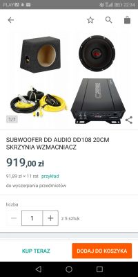

  • #25 17631074
    S3bix
    Poziom 6  
    Posty: 6
    Ocena: 2
    Siemanko wszystkim. Podpinam się pod temat. Chcę zmienić CA aktualnie mam wzmak crunck gti series 2200 w 400rms i skrzynie Sony xplode 400rms 2000w. Chciałbym zmienić na coś mocniejszego budżet to 800 zł tylko ze jestem zielony w temacie doboru wzmaka pod sub. Macie jakieś ciekawe propozycje i czy w tej cenie coś się znajdzie? Wzmak może być jedno kanałowy bo głośniki podpięte pod radio. Wiem że wszyscy idą w jakość tych sprzętów ale pytanie czy do tej kwoty się coś znajdzie?? W internecie tyle tego że ja już zgłupialem i już nie wiem co wybrać zdam się na was może być coś takiego jak mam tylko ze z większą mocą😁😁😁🔥. Z góry dzięki. A i zdj dodaje z racji takiej czy opłaca się kupić taki gotowy zestaw czy dobrać coś z używek? I bardziej jestem za głośnikiem 300mm zdj tylko dla wzoru Wybór skrzyni basowej i wzmacniacza do Peugeot 205 1.9GTI, budżet 1000zł
