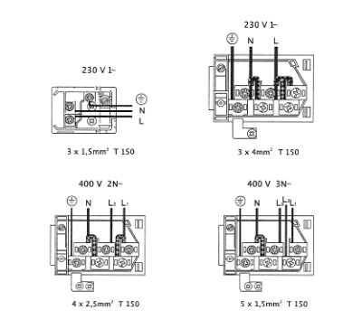

    Zalazłem na necie takie podłączenie:
    płyta kuchenne ceramiczna siemens ekt7105 - podłączenie
    1 rys. to piekarnik, 2 rys. 1 faza i 2 zworki, 3 rys. 2 fazy i 1 zworka, 4 rys. 3 fazy i 0 zworek.
    Dodam, że jest tam gniazdko 3 fazowe w kuchni. Którą opcję wybrać i nie za bardzo wiem co to są te zworki?

    Jeśli masz 3 fazy to wykorzystaj to i rozłóż obciążenie.Nie bardzo rozumiem jakie masz kabelki.Dobrze byłoby zrobić fotkę z tabliczki zaciskowej.

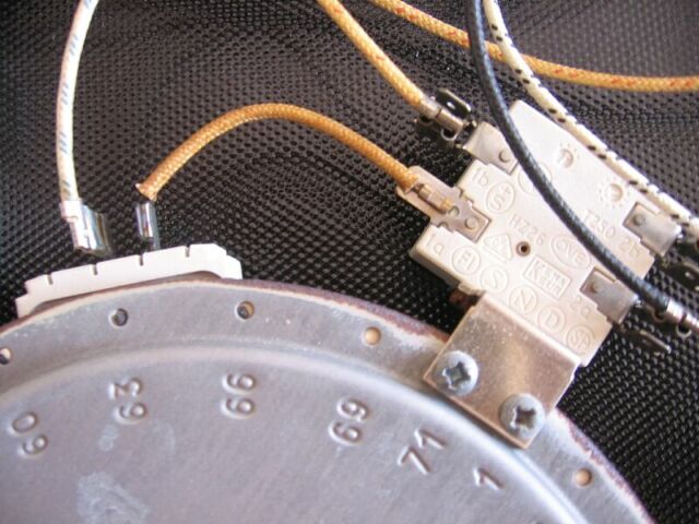

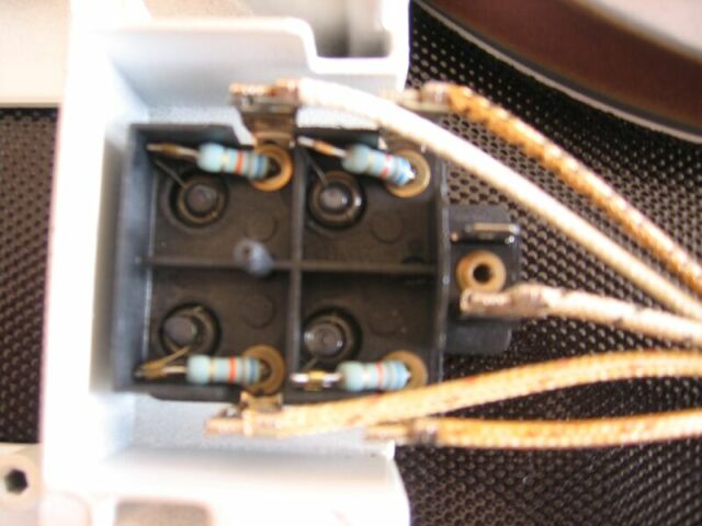

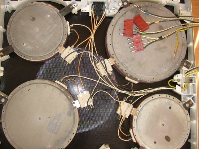

    Oto fotki.
    Mamy 4 wtyczki. W każdej mamy przewód N i L a w czwartej wtyczce mamy dodatkowo 2 przewody, oznaczmy jej jako X1 i X2.
    Mamy cztery "talerze". W każdym je z boku 2 pinowy element, bezpiecznik lub rezystor, nie wiem. W każdym jest też kostka 4 pinowa, oznaczona jako 1a, 1b, 2a, 2b.
    Na środku jet też pole dotykowe 4 wtykowe, odpowiadające poszczególnym talerzom plus 1 pin z boku tego pola, oznaczmy go Z.
    Z każdej wtyczki przewód L, po przez bezpiecznik wchodzi na kostkę odpowiedniego talerza na pin 1a. Z każdej wtyczki przewód N wchodzi na kostkę odpowiedniego talerza na pin 2a. Piny 1b poszczególnych talerzy wchodzą na odpowiedni (1 z czterech) pin pola dotykowego, odpowiadającego swojemu położeniu. Wszyskie piny 2b są ze sobą połączone i dochodzi do nich przewód X1 - czy to uziemienie? Przewód X2 wchodzi na ten piąty pin Z, który jest jakby z boku pola dotykowego. Co tam podłączyć?
    Co podłączyć do przewodów X1 i X2?
    o cholera. To chyba nie jest żadne pole dotykowe tylko żaróweczki sygnalizujące pracę talerza. W takim razie brakuje włączników, regulatorów mocy grzania i podobno jeszcze jest element który powoduje przewywaną pracę talerza, żeby sie nie przegrzał. Może ten ostatni element jest przy tależu, opisywany przeze mnie jako bezpiecznik (rezystor).
    Czy można w tej konfiguracji wykorzystać tą płytę kuchenną. Jak jest realizowana regulacja mocy talerza - po przez jakieś rezystory?

    Jeżeli kupiłeś to w sklepie AGD, to musi do tego być piekarnik do zabudowy ewentualnie jakiś panel sterujący i to podłączasz do sieci, a wtyczki płyty trzeba podłączyć w odpowiednie gniazda w piekarniku (panelu).
    Ale proponuje aby zrobił to fachowiec ponieważ inaczej stracisz gwarancję.
    To co nazywasz polem dotykowym jest wskaźnikiem ciepła resztkowego.
    Wskaźnik pokazuje, które pole jest jeszcze ciepłe.

    Panel sterujący w zależności od ustawionej mocy włącza i wyłącza cyklicznie dane pole. Innymi słowy istnieje prosta zależność pomiędzy czasem grzania a temperaturą. Nie musisz doszukiwać się tutaj jakiś czujników i elementów regulacyjnych bo ich nie ma ;).
