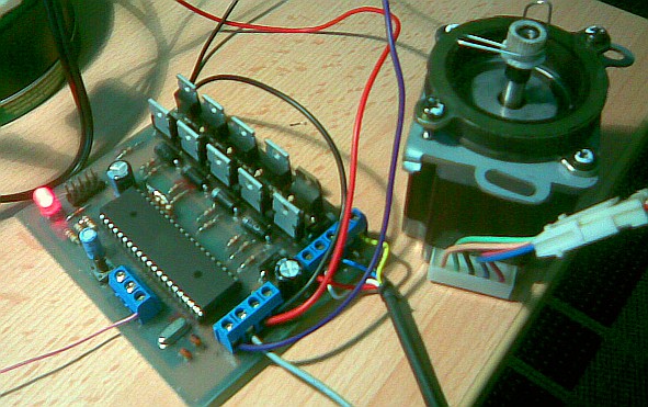

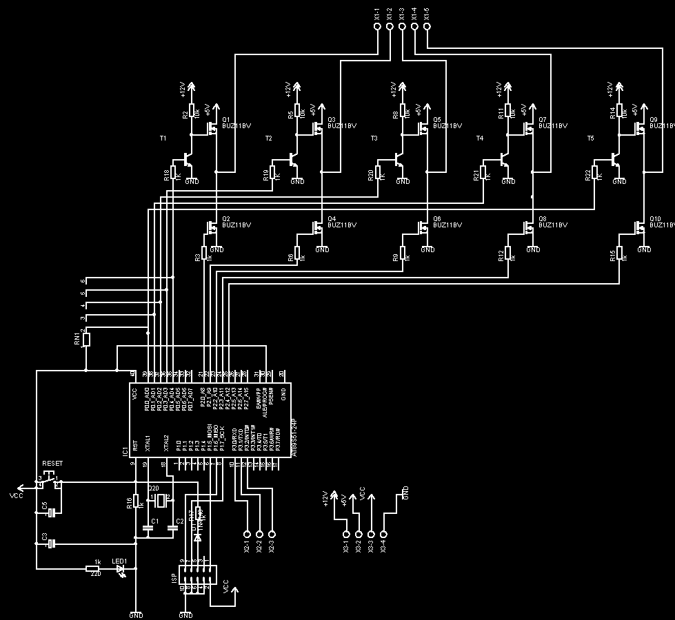

    Udało mi się wreszcie zmontować steronik do silnika krokowego 5 - fazowego (5 przewodów "pentagon"). Wszystko fajnie działało, ale przy wyższych obrotach i np zatrzymaniu silnika palcami, uwalala się tranzystor (juz 2 straciłem) ;/. Silnik 2A, 0,34om faze. Zasilanie jak widać 5V + szeregowo włączone rezystory 2om. Zamiast BUZ11 są IRLZ34N. Uszkodzone tranzystory mają przebite bramki (R G-S 60-80om).
    Diod zwrotnych nie dałem, bo mosfety mają je w swojej strukt. - a może to ich wina (np. za wolne ?) ale w sumie przebija bamki... Może ktoś cos poradzi, bo szkoda mi testować i uwalać kolejne tranzystory. Dzięki

    nemo07 -> W szereg włączona rezystancja 2Ω - ogranicza prąd do ok 2A, zasilanie - zasilacz atx, więc bez byłoby dużo więcej.
    Jak napisałęm, BUZ11 są tylko na schemacie, zainstalowane są IRLZ34N (sterowane "logicznie" - 5V) - zimne. Uszkodzenie następuje prawie odrazu po przytrzymaniu wałka - szczególnie przy wyższych obrotach - więc raczej przepięcia. Może dodatkowo dodać zenera ~15V na G-S ?

    Brak kondensatorów odsprzęgająych zasilanie 5V, a do tego zasilanie przez rezystor 2ohm - stąd przepięcia na szynie zasilającej (które przedostają się na bramki mosfetów) i uszkodzenia tranzystorów.

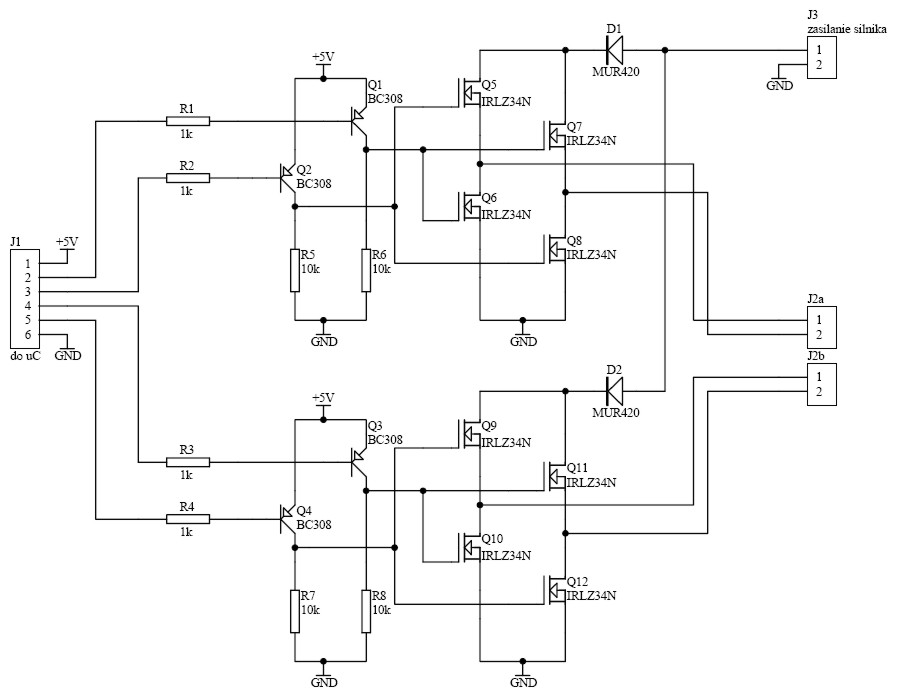

    Pozwoliłem sobie dołączyć do tego tematu i opisać swój problem, który jest mocno związany z tym co opisał bonias85. Mój układ przedstawia poniższy rysunek:
    Uszkodzonie MOSFET-ów, silnik krokowy 5- fazowy, diody
    Silnik to FA34C11N6 firmy mikroma. 4-fazowy, napięcie 2,2V, prąd 4A. Połączyłem po dwa uzwojenia szeregowo i steruje silnik bipolarnie z zasilacza komputerowego ATX (+5V) poprzez diody MUR240. U mnie tranzystory IRLZ34N padają po kilku sekundach po włączeniu. Postaram się na "dzień dobry" dodać diody przeciwprzepięciowe przy tranzystorach oraz kondensator 2200uF na linii zasilającej bramki tranzystorów. Niedługo opiszę czy coś to pomogło. Jeśli ktoś ma jakieś uwagi, zastrzeżenia czy propozycje jestem otwarty na wszelkie rady...

    Na dokładkę diody D1 i D2 odcinają niską impedancję zasilacza od MOSFETów i energia przepięć w całości trafia do nich. Brak jakichkolwiek pojemności blokujących.

  • #18 5190492
    bolcio
    Posty: 61
    Pomógł: 3
    Ocena: 6
    nemo07 napisał:
    Bramki sa sterowane nieodpowiednio (zbyt duze czasy wylaczenia ze wzgledu na wysokie opornosci R5...R8 ).
    To może lepszym rozwiązaniem byłoby wywalenie tranzystorów bipolarnych Q1 i Q2 i sterowanie bramek tranzystorów polowych bezpośrednio z wyprowadzenia mikrokontrolera (docelowo ma być ATtiny26). W końcu są do tego przystosowane (logic-level).
    nemo07 napisał:
    ...blokowac napiecie zasilania...
    Czyli o co dokładnie chodzi? Bo nie bardzo się orientuję...
    nemo07 napisał:
    D1/D2 sa raczej zbedne
    Diody te wykorzystuję w celi zmniejszenia napięcia zasilającego silnik. Pojedyncze uzwojenie śmiga na 2,2V. Są one połączone szeregowo (czyli 4,4 V) a napięcie zasilania to 5 V. No ale może rzeczywiście są zbędne. Może przy wystarczająco krótkich impulsach odrobinę wyższe napięcie nie będzie niebezpieczne dla silnika.
