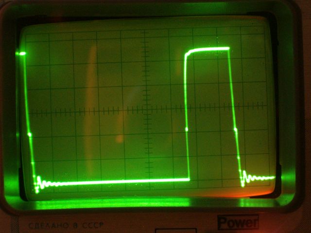

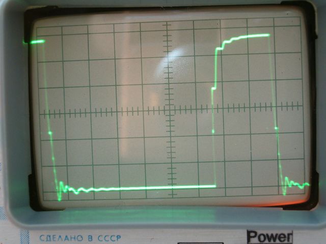

Potrzebuję znaleźć jakieś sensowne rozwiązanie drivera do MOSFETa kluczującego zasilanie silnika elektrycznego.
Tranzystor to IRFP044N, a właściwie dwa takie połączone równolegle, sygnału PWM dostarcza uK ATMega8. Sygnał PWM ma częstotliwość 24kHz i zmienne wypełnienie w zakresie 20% - 95%. Obciążeniem jest silnik elektryczny pobierający prąd ok 30A przy napięciu 12V.
Próbowałem używać tych driverów, ale często się uszkadzają:
Zamiast 2N2222 używałem BC338, a zamiast 2N7002 - BS170. Ten z BS170 jeszcze jako tako działał.
Ogólnie mam też problem z zakłóceniami generowanymi przez silnik - na słabym akumulatorze jest ok (prąd nie przekracza 20A), podobnie przy pracy bez obciążenia, ale pod obciążeniem, przy prądach rzędu 12-15A silnikiem zaczyna szarpać i po chwili zawiesza się procesor.
Silnik ma włączoną równolegle diodę MBR4060 (w fabrycznym rozwiązaniu jest to MBR25xx) - nie wiem czy lepiej użyć tylko jednej diody z pary czy łączyć obie równolegle?
