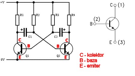

    Nie wiem jak podłączyć ten tranzystor według tego schematu tzn. jak nóżki mam podłączyć, które do którego z kabli. Z góry dzięki.

    Witam!
    Tak wygląda rozkład wyprowadzeń tego tranzystora:
    Podłączenie nóżek tranzystora BC547 według schematu - które do których kabli?
    Pozdrawiam,
    BTomaz92

    bbiidduull napisał:
    No ale te np. C do którego kabelka mam podłączyć ?
    Łatwiej już nie potrafię.

    Aha, czyli tam gdzie jest C na schemacie, muszę przygotować C z tranzystora ? A mogę ten tranzystor zastąpić BC548 C ??
  • #8 5176073
    obi997
    Posty: 848
    Pomógł: 125
    Ocena: 115
    Tak możesz. Proszę na przyszłość troszkę najpierw poszukać i poczytać a potem pytać o podstawy. Elektronika to nie jest zabawa i należy pogłębić najpierw wiedzę.

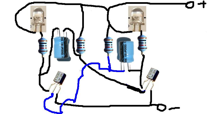

  • #10 5176322
    BTomasz92
    Posty: 131
    Pomógł: 18
    Ocena: 15
    Możesz to podłączyć pod 9V, chociaż trochę mniej lub więcej też będzie.
    Diody możesz podłączać na kilka sposobów - pierwszy to zaznaczony na rysunku kolorem niebieskim - polega on na zmniejszeniu wartości oporu rezystora w wstawieniu w szereg z nim diody.
    Drugi sposób oznaczony czerwoną ramką to dodanie następnego tranzystora sterującego diodą i rezystorów ograniczających prądy.
    Oba sposoby można stosować podwójnie - układ będzie wtedy zaświecał na przemian pierwszą i drugą diodę.
  • #11 5176337
    oj
    Posty: 6632
    Pomógł: 788
    Ocena: 479
    Sposób oznaczony czerwoną ramką - myślisz, że zaświeci

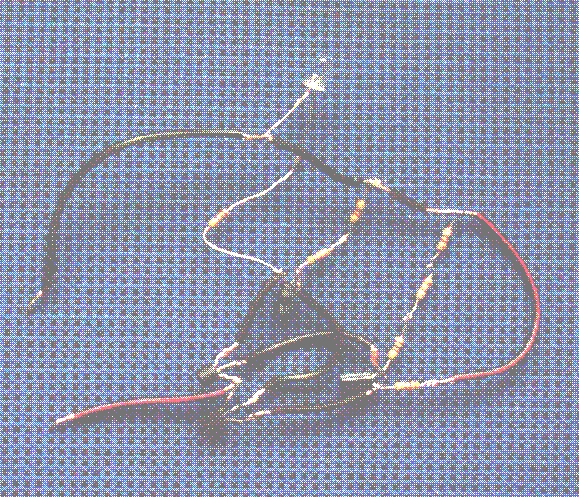

  • #12 5176363
    bbiidduull
    Posty: 1322
    Pomógł: 39
    Ocena: 64
    Nie wiem, ale nie działa. Zaraz zamiescze zdjęcie tego, co zrobiłem.
    Przepraszam, że ciemne zdjęcie, ale nie mam programu do rozjaśniania.
    [Poprawiłem. Mariusz Ch.]
  • #14 5177054
    bbiidduull
    Posty: 1322
    Pomógł: 39
    Ocena: 64
    próbowałem już i nic

  • #19 5177403
    obi997
    Posty: 848
    Pomógł: 125
    Ocena: 115
    Witam ponownie.
    To na początek sprawdź poprawność montażu (zgodnie ze schematem). Czy dobrze połączyłeś tranzystory? Pamiętaj, że dioda LED ma polaryzację (poczytaj: http://pl.wikipedia.org/wiki/Dioda_elektroluminescencyjna ). Zdjęcie Twojego pajączka niestety nic nam nie mówi o poprawności złożenia układu. Czy rozumiesz schemat z którego korzystasz? Ile wiesz o elektronice?
    I jeszcze tutaj o LED poczytaj i zwróć uwagę na polaryzację: http://pl.wikibooks.org/wiki/Zastosowanie_diody_LED_w_o%C5%9Bwietleniu

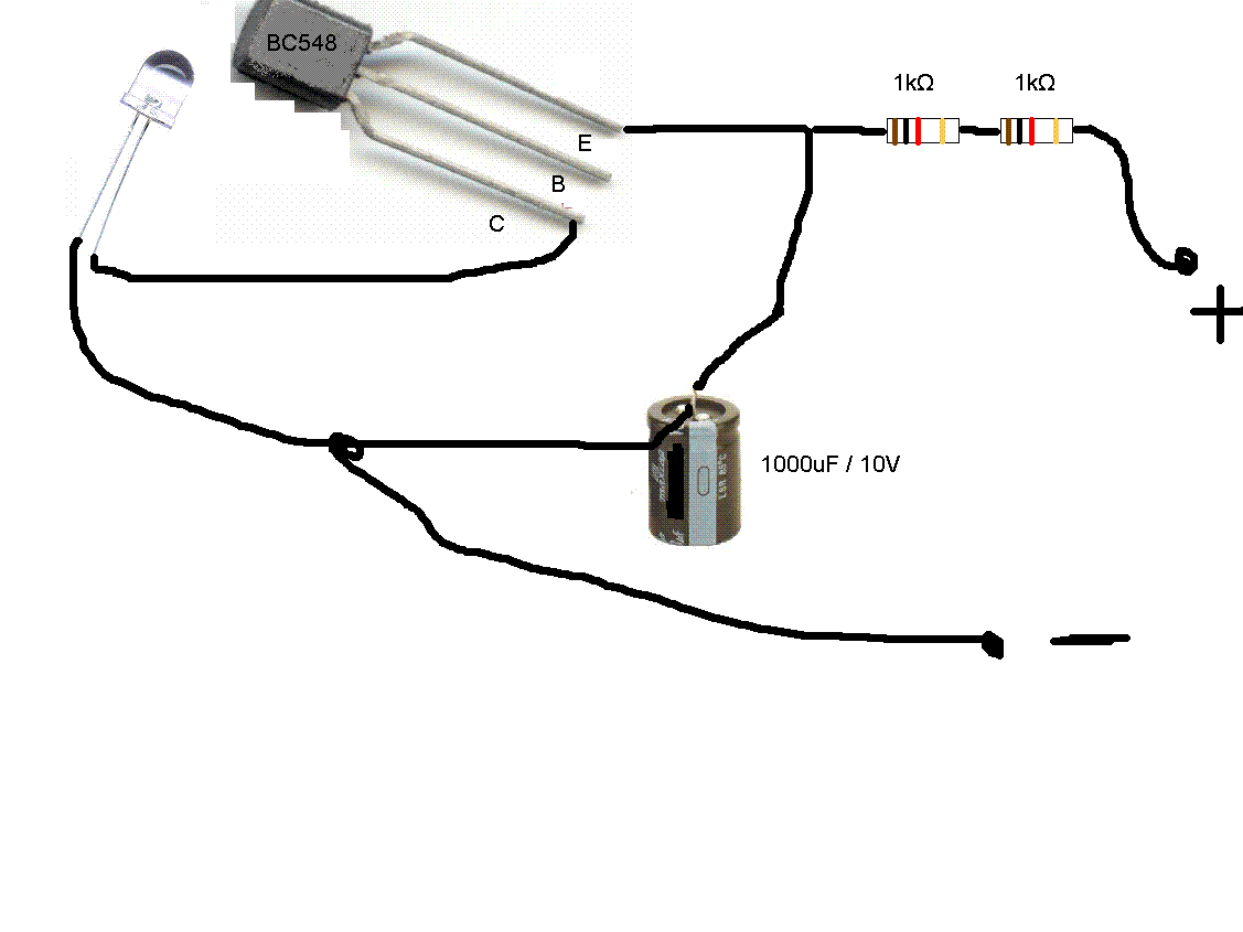

  • #21 5177464
    bbiidduull
    Posty: 1322
    Pomógł: 39
    Ocena: 64
    dzięki a mógł byś mi pomóc jeszcze w tym ? Podłączenie nóżek tranzystora BC547 według schematu - które do których kabli?
    Ta kreska pod kondensatorem to chyba masa ale co z tym zrobic ?
  • #22 5177506
    mariann
    Posty: 3450
    Pomógł: 544
    Ocena: 637
    Tak, to masa.
    Nic z tym nie rób. To tylko tak narysowany schemat. Pozdrawiam

    Nie działa, a mam wszytsko tak samo.
    Edit:
    Zrobiłem tak jak na rysunku:
    I co jest źle ?
  • #24 5177625
    jony
    Specjalista elektronik
    Posty: 7541
    Pomógł: 1821
    Ocena: 881
    A co dioda nawet nie świeci. To weź tą diodę + rezystor 1K i podłącz do 12V i zobacz czy świeci
  • #25 5177631
    bbiidduull
    Posty: 1322
    Pomógł: 39
    Ocena: 64
    Podłączałem diodę pod 5V i świeci, ale w tym układzie nie.
  • #26 5177642
    jony
    Posty: 7541
    Pomógł: 1821
    Ocena: 881
    To weź tranzystor i zbuduj ten układ
    Rx daj 1K...100KΩ i dioda D2 powinna świeci.
    Potem odłącz Rx... co powiano zaowocować zgaszeniem diody D2
