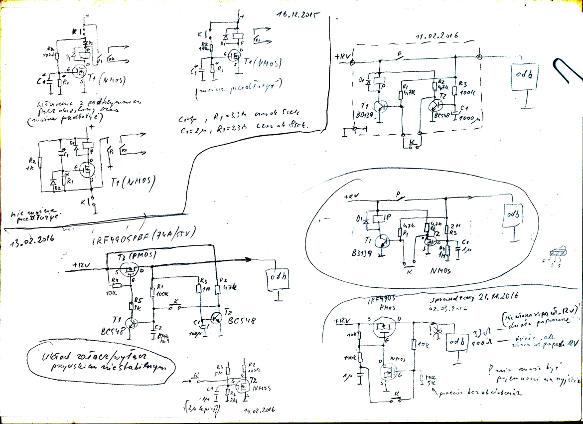

    Jeżeli Kolega chce układ załącz/wyłącz na tranzystorach za pomocą nie stabilnego przycisku proponuję poeksperymentować z tymi czterema układami:
    Jak naprawić układ na tranzystorach BC547 w przełączniku 2 stanowym?
    Wszystkie te układziki zostały sprawdzone kilka lat temu w praktycznym działaniu, łącznie z optymalnym doborem elementów, i odłożone "na póżniej" do ewentualnego wykorzystania. Może przydadzą się.

    Załącz/wyłącz za pomocą nie stabilnego przycisku można też zrealizować bez żadnej elektroniki, za pomocą dwóch przekażników.
    W wielu przypadkach jest to układ dużo pewniejszy niż elektroniczny, a największą zaletą jest zachowanie "przerwy powietrznej".
    https://www.elektroda.pl/rtvforum/topic179573-90.html#3103017
