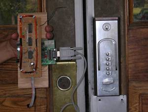

    W projekcie zostały wykorzystane karty identyfikacyjne zawierające chip RFID. Urządzenie wykorzystuje antenę do zasilenia chipa RFID wbudowanego w kartę identyfikacyjną. Dane wysłane z chipa RFID zostają odczytane przez urządzenie, przefiltrowane i przekształcone do użytecznej formy, a następnie zinterpretowane przez mikrokontroler Atmel Mega32, na którym działa system ochrony. Jeżeli odczytany kod z chipa RFID zostanie znaleziony w bazie komputera, jego użytkownik dostaje prawo dostępu. System jest także podłączony z centralnym komputerem administratora, dzięki wykorzystaniu komunikacji szeregowej i programu hyperterminala (administrator może ręcznie sterować systemem). Schematy na stronie źródłowej.
