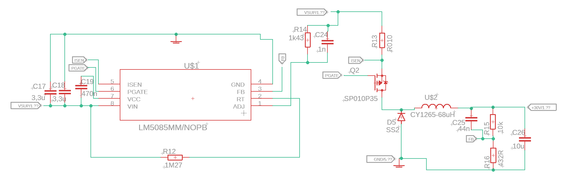

IC - LM5085 (+48V -> +30V)

LM5085 obniża wstępnie napięcie z 52V (takie mogą być skoki napięcia) do +30V, maksymalne napięcie jakie może przyjąć to +75V.

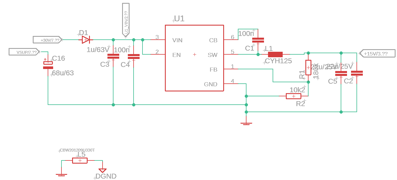

Następnie z +30V LMR51635 tworzy +15V (w konfiguracji buck).

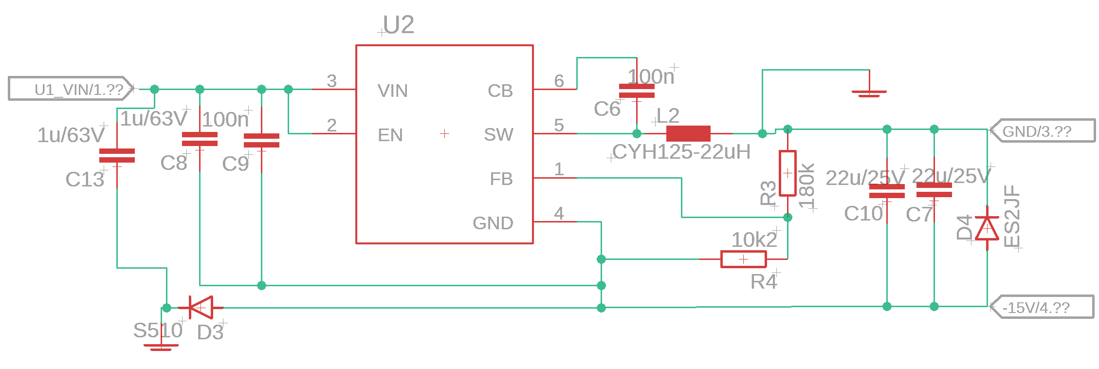

Drugi LMR51635 tworzy napięcie -15V (w konfiguracji inwertera). Dlaczego nie użyłem go bezpośrednio z +48V? W konfiguracji inwertera napięcie wejściowe
to suma bezwzględna napięcia wejściowego i wyjściowego (czyli w moim przypadku = +30V + |-15V| = +45V), a układ ma dopuszczalne napięcie +60V.

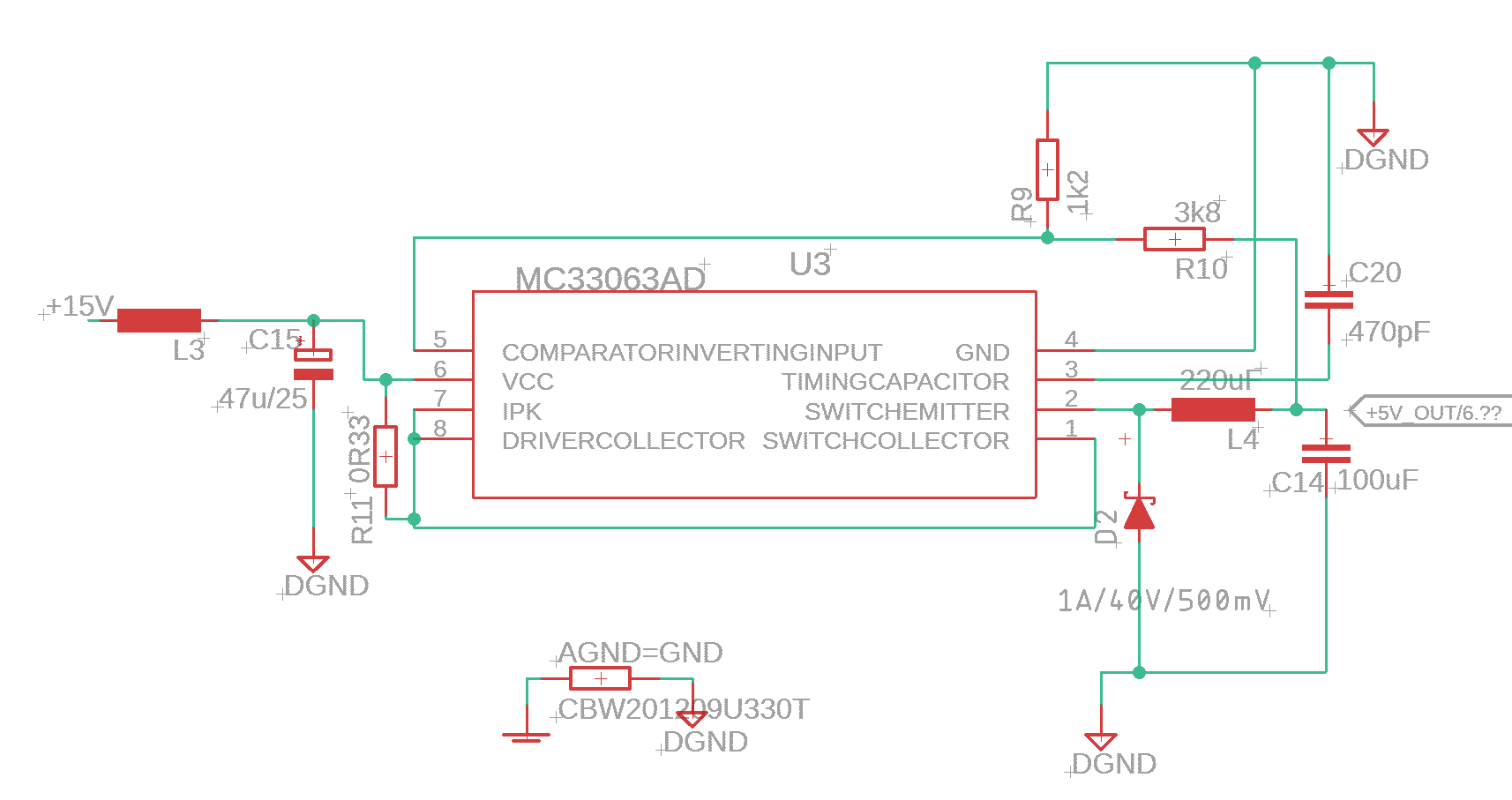

MC33063 na wejściu posiada dławik, aby filtrować ewentualne szpilki cyfrowe od zasilania analogowego.

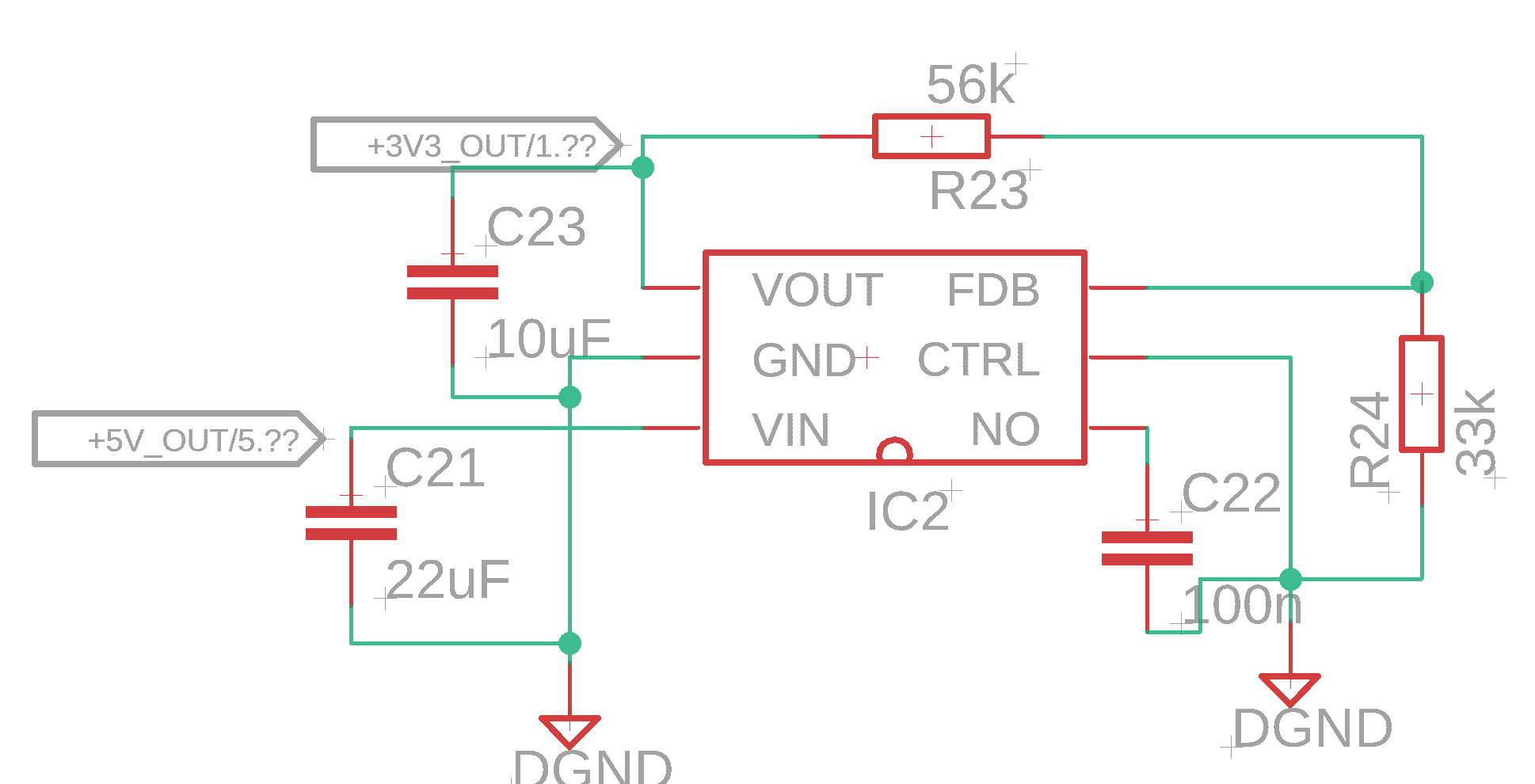

TK11900 to konfigurowalny LDO, tworzy napięcie +3,3V z +5V, również cyfrowe

Na wejściu inwertera dodałem diodę aby odseparować masę od -12V (może nadmiarowo, ale to daje mi spokój "duszy")

1. Układ LM5085 steruje mosfetem (asymetryczny układ), dzięki temu mamy zapas 4A na +30V. R13 pozwala kontrolować maksymalny prąd. Tutaj popełniłem jeden błąd, zaufałem dokumentacji i na wyjściu dałem 47uF, okazało się niewystarczające. Idealną wartością jest 470uF. Dioda D5 (Schottky) jest potrzebna w asymetrycznym buck kontrolerze. Napięcie +30V jest podawane dalej.
2. Układ U1 to kolejny buck kontroler, który pracuje w trybie symetrycznym. Tworzy napięcie +15V.
3. Układ U2 to typowy inwerter. LMR51635 sprawdza się w tym układzie idealnie i daje odpowiedni zapas prądowy. D3 jest użyta aby odseparować -15V od masy.

5. Układ U3 to kolejny buck, który z +15V tworzy napięcie +5V. Ponieważ jest to napięcie cyfrowe, wejście układu jest odseparowane dławikiem L3. Również masa cyfrowa jest połączona z masą wspólną przez dławik.

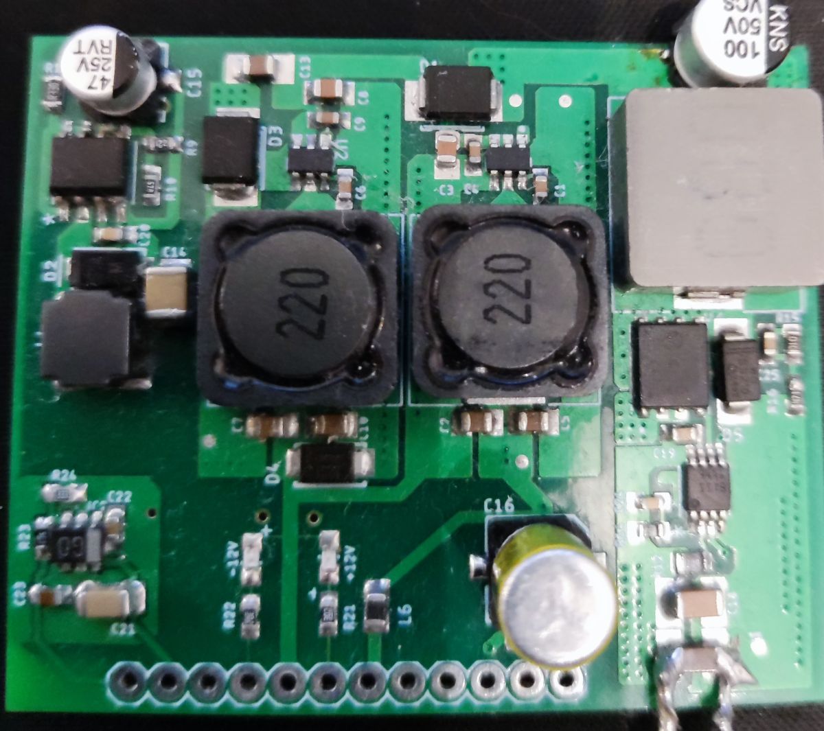

Płytka drukowana jest 4 warstwowa, jedna warstwa jako GND (ekran)
