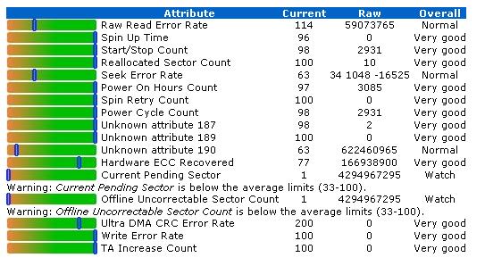

  • #5 5196932
    Doktorekx
    Posty: 46
    tasme dopiero dzis bede mial nowa to zobaczymy czy cos to pomoze, a smarta dysku nierobilem, postaram sie zrobic.
    Tak wyglada smart mojego dysku, co o tym sadzicie ?
