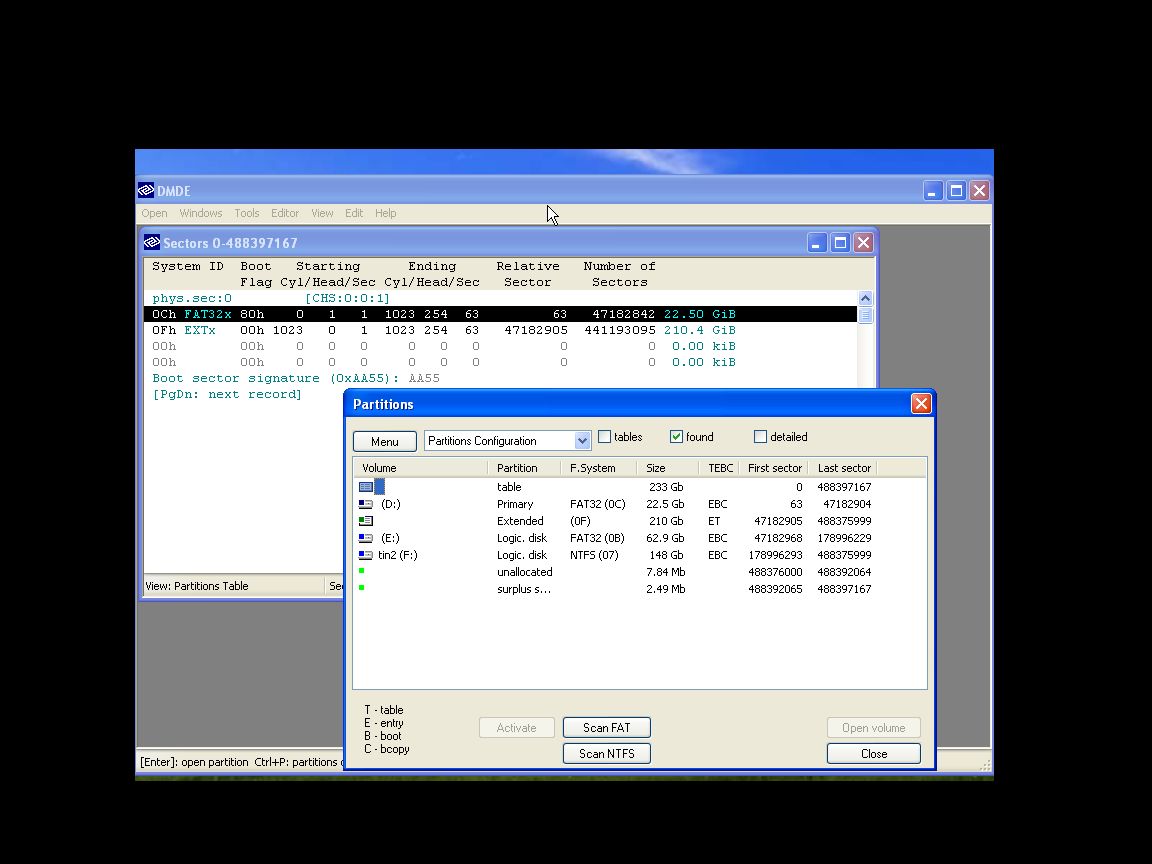

    Mam problem z dyskiem Seagate ST3250410AS - 250GB
    Problemy zaczely sie od tego, ze przywiesil sie system, po restarcie pokazalo sie okno w jakim trybie odpalic ponownie system. Wybor ktorejkolwiek opcji konczyl sie restartem komputera.
    Chcialam z plyty instalacyjnej naprawic system - wyrzucalo mi blad, ze dysk jest uszkodzony- podobnie przy probie instalacji systemu od nowa.
    Podlaczylam go do innego komputera i widze trzy partycje - dwie z danymi czytam bez problemu. Trzecia systemowa widac, ale nie mozna z nia nic zrobic- probowalam formatowac, naprawiac HD Regeneratorem i innymi programami- bez skutku.
    Prosze pomozcie, bo nie wiem juz co robic. Czy da sie go naprawic czy oddac go do serwisu (ma dopiero 5 miesiecy i byl uzywany w typowym komputerze biurowym)
    Dorzucam widoczne w DMDE partycje
    Seagate ST3250410AS 250GB - problem z uszkodzoną partycją systemową
    pozdrawiam
    Justyna

    Popieram kolegę wyżej-miałem podobny problem (wszystko przez lipny zasilacz), też nie mogłem odczytać jednej partycji i musiałem ją od nowa stworzyć, aby działało.

    Co do HDD regeneratora to wyczytalam w necie, ze jest super i w ogole... ;)
    Efekt tych zabiegow byl taki ze niby beledy dysku zostaly wykryte i naprawione (9 bledow w poczatkowej fazie spradzania), ale jak formatowalam partycje, to po tym zabiegu nic sie nie zniemilo- dysk widoczny ale po kliknieciu na niego prawym przyciskiem myszki po 3-4 minutach pokazuja sie menu, klikam wlasciwosci i pokazuje sie okienko a tam uzywane miejsce: 0, wolne miesce: 0, filie system: raw
    okzo mam nadzieje, ze sciagnelam te dane SMART o ktore ci chodzilo? W razie czego zrobie jeszcze raz
