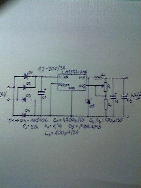

    Czy jest możliwość do gotowego zasilacza, o regulowanym napięciu dodać jeszcze ogranicznik prądowy (może być na oddzielnej płytce)? Jeżeli tak to prosiłbym jakieś propozycje.

    Jednak to, nie jest całkiem tym czego ja szukam. I-wszy z nich jest na rezystorze (stała wartość ograniczenia prądowego), II-gi z nich jest też nastawiony na konkretną wartość prądu, i zostaje III-ci który też nie jest doskonały. Ja mam układ dający napięcie 1,2-30V o wydajności prądowej 3A, i chciałbym aby ten ogranicznik miał zmienną wartość ograniczenia prądowego (poprzez potencjometr), jedynie jeden sygnalizujący LED przeciążenie, i aby był w pełni automatyczny, a z tego co dobrze wyczytałem to ten z trzeciego linku należy resetować.

    Otóż jest to warsztatowy zasilacz impulsowy o regulowanym napięciu wyjściowym w zakresie 1,2-20V/3A. A po za tym to podziękuje PainKiller_2007 za miłą lekturę. Czytałem ją i chyba się nie zdecyduje na ten ogranicznik, bo jeżeli powstała jakaś dyskusja to ten projekt jest nie pewny i każdy jakąś swoją racje ma. A oto schemat mojego zasilacza:

    waligor, masz na myśli ten powyżej?
    I tak i nie, jeżeli chodzi o sprawność, to ten powyżej bije tamten z electronic-labs na głowę, natomiast jego wadą jest, że nie ma regulowanego ogranicznika prądowego (najwyżej jakieś zabezpieczenie wbudowane w kostkę), a tamten z electronic-labs ma pełne.

    Cześć.Bardzo prosty ogranicznik prądu znajdziesz w danych katalogowych układu LM317 co można zastosować i do LM350.Dokładasz ten układ do twojego zasilacza i masz regulację prądu.

    Tylko mi się zdaje że ten LM317 to regulator napięcia:
    "This monolithic integrated circuit is an adjustable 3-terminal
    positive voltage regulator designed to supply more than
    1.5A of load current with an output voltage adjustable over
    a 1.2 to 37V."

    Niewykluczone, że w przypadku tego LM2576-ADJ dałoby się zastosować ogranicznik podobny do tych podanych w notach LM317/350 (wzmacniacz operacyjny mierzący napięcie na rezystorze i odpowiednio obniżający napięcie wyjściowe stabilizatora).

    No dobra, ale ja jestem w tym całkiem zielony, bo gdybym miał jakiekolwiek pojęcie jak zaprojektować taki układ to bym nikogo nie prosił o pomoc. To jest chyba logiczne. Więc jednak może ktoś przedstawi taki układ??
