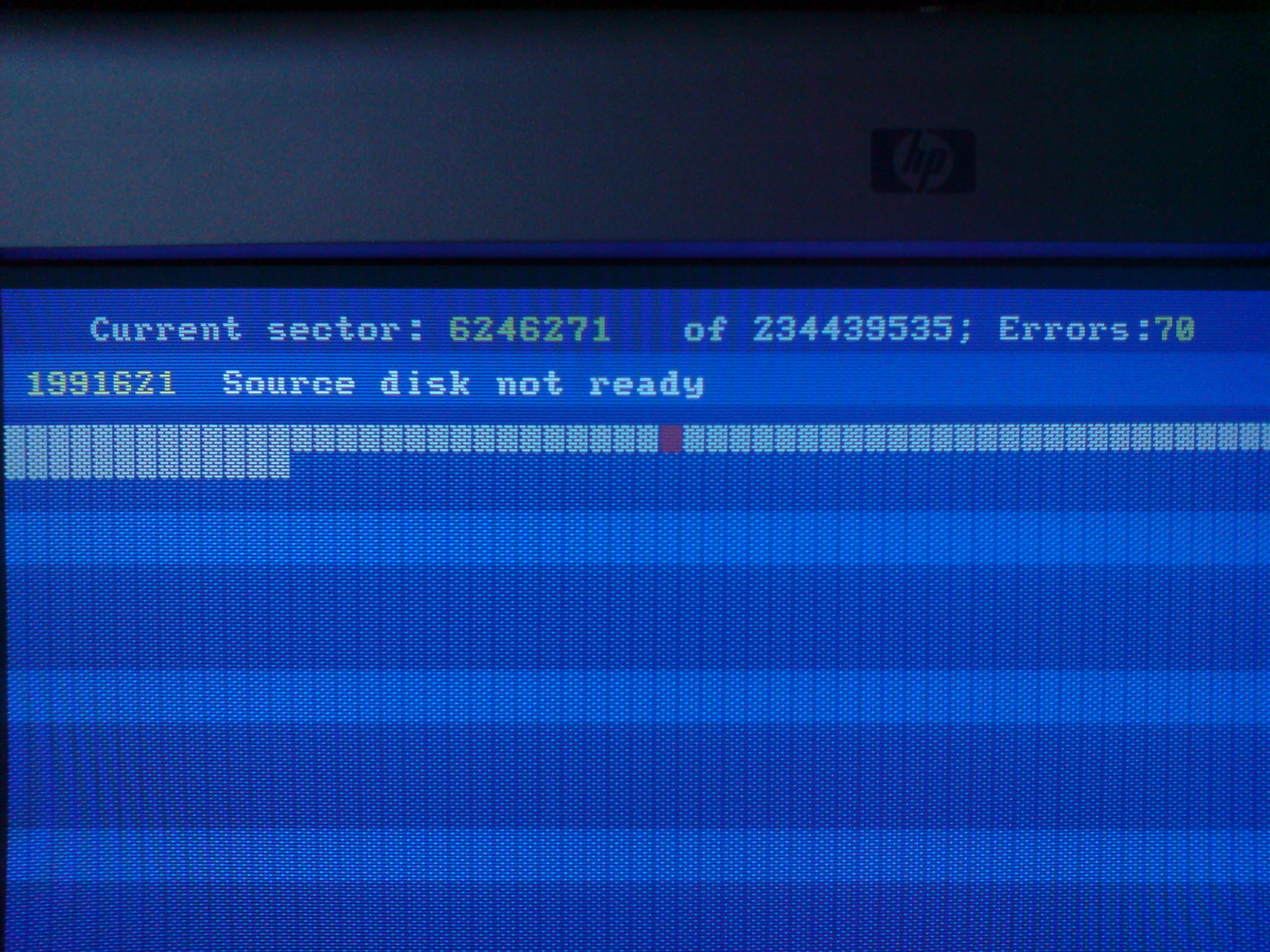

    Witam sprawa wygląda pokrótce jak w temacie a teraz dokładny opis problemu.
    Najpierw przedstawię historię :)
    Posiadam dysk WD 120GB na ATA. Od pewnego czasu dysk miał chwile słabości ale po szeregu zabiegów zawsze udawało mi się go namówić do współpracy. W pewnym momencie kielich goryczy się przelał(tak, wiem: użytkownicy komputerów dzielą się na 2 grupy, na tych którzy robią kopie zapasowe danych i na tych którzy nigdy nie mieli awarii dysku)
    Dysk odmawiał posłuszeństwa w sposób następujący: Zaczynały stukać głowice, windows się wieszał. Czasem nie wykrywał go bios. Odłączałem delikwenta na jakiś czas lub podłączałem go pionowo i jakoś ruszał.
    W pewnym momencie siadając do kompa zauważyłem, że widoczna jest tylko jedna partycja. Druga była jakby pusta. Total commander nie widział żadnych danych. Intuicyjnie postanowiłem zrestartować komputer i to był ostatni raz kiedy zobaczyłem dysk pod windowsem.
    Od tej chwili widzę go tylko w biosie.
    Po długich staraniach udało mi się zdobyć dysk o identycznej pojemności seagate w celu stworzenia kopii 1:1.
    Uszkodzony dysk jest ustawiony na master, dysk przeznaczony na kopię na slave. Uruchomiłem copyr'a z bootowalnej płytki i zaczęło się!
    Program owszem działa ale w "oszałamiającym" tempie! Minęło prawie 24h od momentu rozpoczęcia operacji i mam skopiowane nieco ponad 6 milionów sektorów. Wszystkich jest 234 miliony. W takim tempie operacja klonowania dysku będzie trwała około miesiąc. Tak to wygląda na chwilę obecną:
    Jak odzyskać dane z uszkodzonego dysku WD 120GB ATA?
    Co jakiś czas kopiowanie sektorów jakby przyśpiesza. Następuje to około pół godziny, czasem dłużej. Wtedy w "jednej chwili" skopiowanych zostaje około 100 tys sektorów. Następnie wszystko wraca do "normy" i kopiowanych jest około 50, 80 sektorów na 2 sekundy (tak przynajmniej zmienia się licznik).
    Na koniec chyba najgorsza informacja. Na dysku są (lub jak kto woli były) 2 partycje. Obie są zaszyfrowane DriveCrypt'em. Do zaszyfrowania każdej partycji został użyty inny klucz. Klucze oczywiście mam.
    Czy można w jakiś sposób przyśpieszyć proces klonowania dysku? Dane są dla mnie dość ważne ale miesiąc bez dostępu do komputera to trochę za dużo..
    Z góry dziękuję za wszelką pomoc.

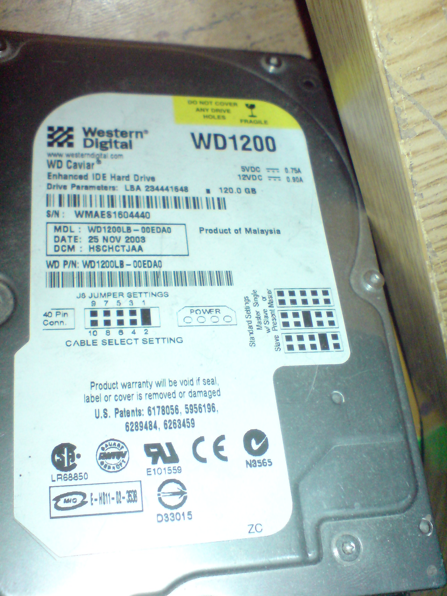

    Niestety jestem laikiem w tych sprawach. Przeczytałem FAQ HDD i jedyne co mi przychodzi do głowy to wykonanie testu powierzchni za pomocą MHDD. Nie wiem natomiast jak zdiagnozować stan głowic. Może użyć chek_wd
    Być może pomocny też będzie bardziej dokładny opis dysku:
    Jeszcze jedno, copyr'a uruchomiłem z bootowalnej płyty. Czy dla któregokolwiek z narzędzi diagnostycznych ma znaczenie sposób bootowania? Nie mam stacji dyskietek i tworzę bootowalną płytę z zawierającą odpowiednie programy.

    Jeśli zostawiłbym dyski w takim stanie jak w tej chwili i po kilkudziesięciu dniach copyr odczytałby wszystkie sektory z dysku (zakładam ze liczba error'ów nie wzrosłaby znacząco) to byłaby duża szansa na odzyskanie danych?
    Jeśli miałbym kopię dysku z mała ilością błędnie (lub w ogóle nie odczytanych) sektorów to po podłączeniu takiego dysku pod Windowsa da sie skopiować dane? Oczywiście uruchomiłbym DriveCrypt'a i wczytał klucze szyfrujące od tego dysku.
    Innymi słowy czy przynajmniej w teorii nawet tak długotrwały proces tworzenia kopii 1:1 miałby sens?

    W tej chwili najważniejsza jest kopia posektorowa 1:1 , całej zawartości dysku . Warunek powodzenia , czy jak kto woli prawidłowego odzysku danych , to sprawne wszystkie głowice . Tylko to cię ratuje . Inaczej dane nie zostaną odkodowane po podaniu klucza .
