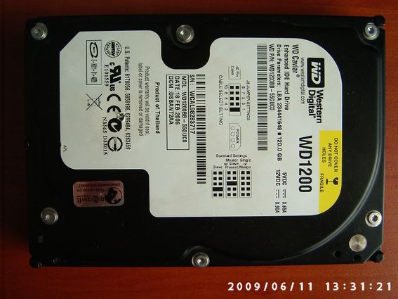

    Mam uszkodzony dysk twardy, załatwiłem go przez zle podłączenie zasilania(odwrotnie wsadzona wtyczka)
    Co teraz począć, wymiana elektroniki czy co.
    Zależy mi na odzyskaniu danych. Dysk jest jeszcze na ATA.
    Może ma ktoś zrąbany dysk, może wystarczyło by przełożyc elektronikę

    A może tak MarRing łaskawie zajrzy do podwieszonych tematów w tym dziale np. FAQ HDD i zainteresuje się forumową opcją Szukaj z frazą "transil".
    I podaj dokładniejszy niż teraz w temacie modelu dysku, jak możesz to wyraźną fotkę elektroniki (będzie łatwiej).
    Masz w ogóle jakieś narzędzia do lutowania i ewentualnie miernik (multimetr)?

    Moje pyt jest proste, czy ktoś reanimował w ten sposób dysk przekładając samą elektronikę? Bo jeśli w środku jest jeszcze jakaś elektronika i uległa uszkodzeniu to bedzie lipa. Chce kupić taki sam dysk i przełożyć elektronikę, tylko czy to bedzie banglać.
    P.S.
    Ten kolega co chce lutownicą smarkać tam to jestem pełen podziwu. Bez Hot air zapomnij. Poza tym ja chce całą płytkę przerzucić z tego samego modelu. Widać upalony scalak tylko na płytce na zewnątrz.

    Model dysku to: WD1200BB-55GUC0

    Jeśli tylko uda Ci się dorwać taką elektronikę to nie powinno być problemu chyba, że uszkodziłeś talerze to wtedy może być problem, taką elektronike dorwiesz nawet na allegro w jakimś uszkodzonym dysku (niestety nie masz 100% pewności że jest sprawna)
