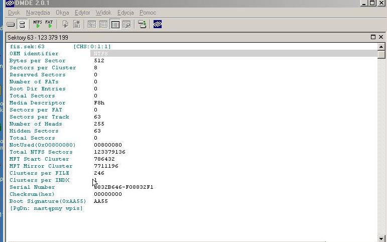

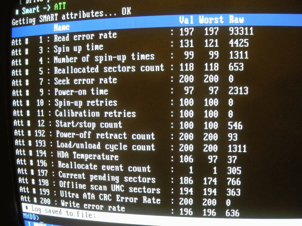

    Witam Znajomy dał mi dysk który Western Digital model Wd3200aajb (pojemność 320gB) Problem z dyskiem był następujący pojawił się format plików RAW (dysk nie był katowany ani nie miał uszkodzeń mechanicznych) na wszystkich partycjach a w późniejszym czasie system w ogule go nie widział.
    Dysk przeskanowałem programem HDAT2, który jest w pakiecie "Ultimate boot cd" w tym programie wybrałem opcje "check and repair bad sector" niestety nie udałem się dokończyć naprawy komputer się zawiesił na 95%.
    Proszę o poradę jak mogę naprawić dysk jeśli to możliwe lub odzyskać dane jest ich około 160gB Poniżej screeny z programu DMDE.
    Z góry dziękuję za odpowiedzi.

    Odczytane pierwsze 100 sektorów
    Podczas odczytu zapisu pierwszych 100 sektorów

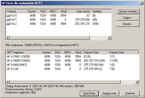

    Zaczęte skanowanie NTFS
    Uszkodzony dysk WD3200aajb - jak naprawić lub odzyskać dane?
    Czy mam dalej robić skanowanie czy może próbować zrobić kopie posektorową mam do dyspozycji dysk zewnętrzny 500gB więc można spróbować ale czy warto i się uda a może da się naprawić?

    dysk nadaje się już tylko do wymiany na nowy. Zrób koniecznie i jak najszybciej kopie posektorową całego dysk (1:1), nie próbuj odzyskiwać danych z tego dysku bo będzie coraz gorzej.

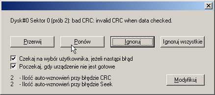

    Witam ponownie. Pisze dopiero teraz ponieważ postanowiłem kupić jakiś dysk 320GB i udało mi się zdobyć nowy Segate ST3320613AS i w związku z tym nie próbowałem metody proponowanej przez migol21 w ostatnim poście.
    Zacząłem robić kopie po sektorową 1:1 programem DMDE dokładnie tak jak na filmie
    http://www.youtube.com/watch?v=EuCYIt381ss
    Kopia robi się już dobę i jest skopiowane dopiero 20% wiem każdy przypadek jest inny i czas robienia takiej kopi też jest zależny pewnie od stanu dysku rodzaju interfejsu przez który zostały podłączone dyski i parametrów komputera.
    Zapytam jak długo może trwać taki proces?

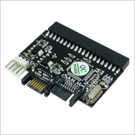

    U mnie dysk uszkodzony jest podpięty na Ide master a dysk na który robi się kopia jest podłączony przez przejściówkę ide na sata taką jak na zdjęcie poniżej.

    W programie DMDE dałem podczas rozpoczęcia procesu kopiowania żeby ignorował błędy.

    Zrób skan NTFS całej kopi którą zrobiłeś. Zapisz wynik skanowania
    Kopie robiłeś do pliku czy na inny dysk?
    Najlepiej połączenie zdalne Teamviewer

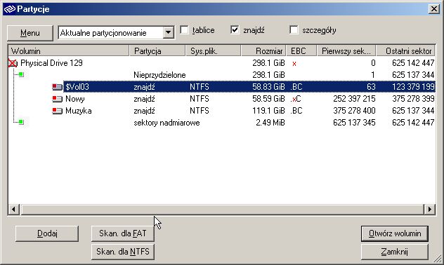

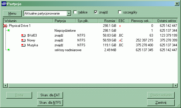

    Plik skanowania w załączniku, Kopia po sektorowa była robiona 1:1 na dysk segate tylko że od sektora 277560597. Programu Teamviewer jeszcze nie używałem poczytam trochę na ten temat.
    Partycje rzut ekranu z DMDE.

    Specjalista HDD Recovery
    Posty: 10064
    Pomógł: 1252
    Ocena: 414
    Z tego co widzę pierwszej partycji nie będziesz miał MFT.
    Drugą "Muzyka" wystarczy wpisać.

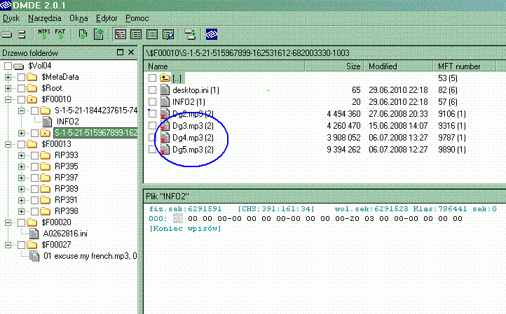

    Trochę czasu minęło i udało się odzyskać sporo danych głownie muzyki w dmde wersja darmowa ale też niestety duża ilość danych program dmde nie da rady odzyskać i tu mam jeszcze pytanie co oznacza krzyżyk przy pliku (poniżej zdjęcie)
