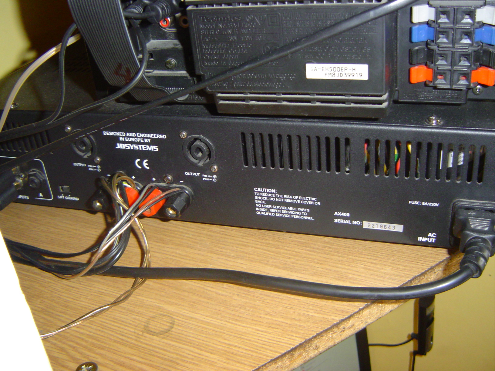

    Jak podpiac do koncowki mocy z 2 wyjciami 2 kolumny i suba. Bo mi sie wydaje ze jedyna opcja to na 1 kanal podlaczyc i kolumne i suba tylko ze to moze grac ciszej niz ta druga,
    Kolumny to Voice Kraft VK7810
    Sub to YAMAHA SW 012
    Jak by to wszystko grało?

    Kolumny podłączasz normalnie, a suba jeżeli ma wejście wysokonapięciowe to podłączasz pod wyjście mocy jednego z kanałów wzmacniacza.
    Możesz też wykorzystać wyjście na słuchawki i tam podłączyć suba kablem jack-chinch.

    lasu15, ten subwoofer jest aktywny. czy ma wejscie wysokopoziomowe? tzn takie jak np we wzmacniaczu do podlaczenia kolumn?
    jezeli ma to podlacz tak jak wyzej przedmowcy napisali. jak niema to trzeba kombinowac

    Jak sub nie ma wejść wysokopoziomowych, to nie podłączysz.
    Możesz podłączyć do miksera pod wyjście słuchawek lub jakiekolwiek wyjście (monitor), gdzie będzie sygnał zależny od ustawienia suwaka głośności (sumy).

    Do "znawców tematu" wystarczy w google wpisać markę i model Yamaha SW12 aby w pierwszym wyświetlonum dowiedzieć się że sub jest aktywny,i nie dywagować bezpotrzebnie na ten temat.
    Do autora - Dwa dzielniki rezystorowe, później sumator - też na rezystorach i tego suba podepniesz pod swoją końcówkę...
    Tylko że to mały, domowy subik a ty jak sądzę chcesz nagłaśniać imprezy a tu on nie będzie nawet słyszalny.
