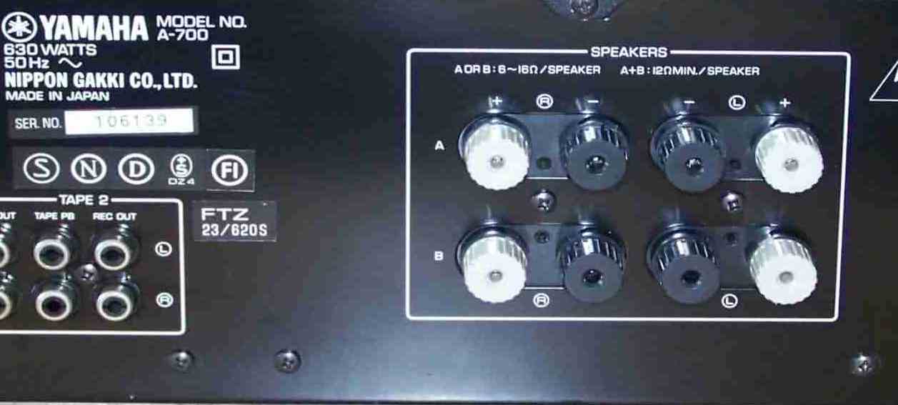

    Witam chciałbym dokupić do mojego Audio dodatkowe kolumny typu monitory lub jakieś od wieży ,ale nie wiem czy to ma sens? Czy w ogóle podłączę dwie pary kolumn + Subwoofer ?
    Wzmacniacz YAMAHA A-700
    Kolumny Sharp CP-7700
    Subwoofer Jamo SUB 300
  • #2 14478982
    sosarek
    Posty: 83875
    Pomógł: 9320
    Ocena: 15534
    Jesteś w stanie to połączyć bez żadnego problemu - sygnał dla subwoofera możesz pobrać z zacisków głośnikowych wzmacniacza, lub wyjścia opisanego jako Tape Rec Out.

    Subwwofer wystarczy jak będzie podłączony do wyjścia A Yamahy, a do B dodatkowe głośniki o odpowiedniej mocy.
    Obecnie mam podłączanie kolumny do wyjcie głośnikowe A Subwoofer pod B czyli musiał bym podłączyć suba pod A a dwie pary kolumn zmostkować pod B ? czy to nie spali zmacniacza? no i jaką oporność powinny mieć kolumny które chce kupić 8ohm?

    Kolumny podłącz kolego normalnie po jednej pod każdy terminal głośnikowy
    Natomiast ten subwoofer podepnij pod ktoraś z kolumn lub pod któryś z terminali gołośnikowych we wzmacniaczu zależy jak Ci wygodnie. Wyprowadzony kabel podłączasz w subie pod jeden z terminali głośnikowych, wten sposób wykorzystasz wejście wysokopoziomowe w subie, przy takim połączeniu będziesz sterował głośnością suba za pomocą wzmacniacza, wzmacniacz nie będzie też w żaden sposób obciążony
    , sub bedzie pobierał tylko sygnał
    Pamiętaj aby odpowiednio ustawić crosover w subie.

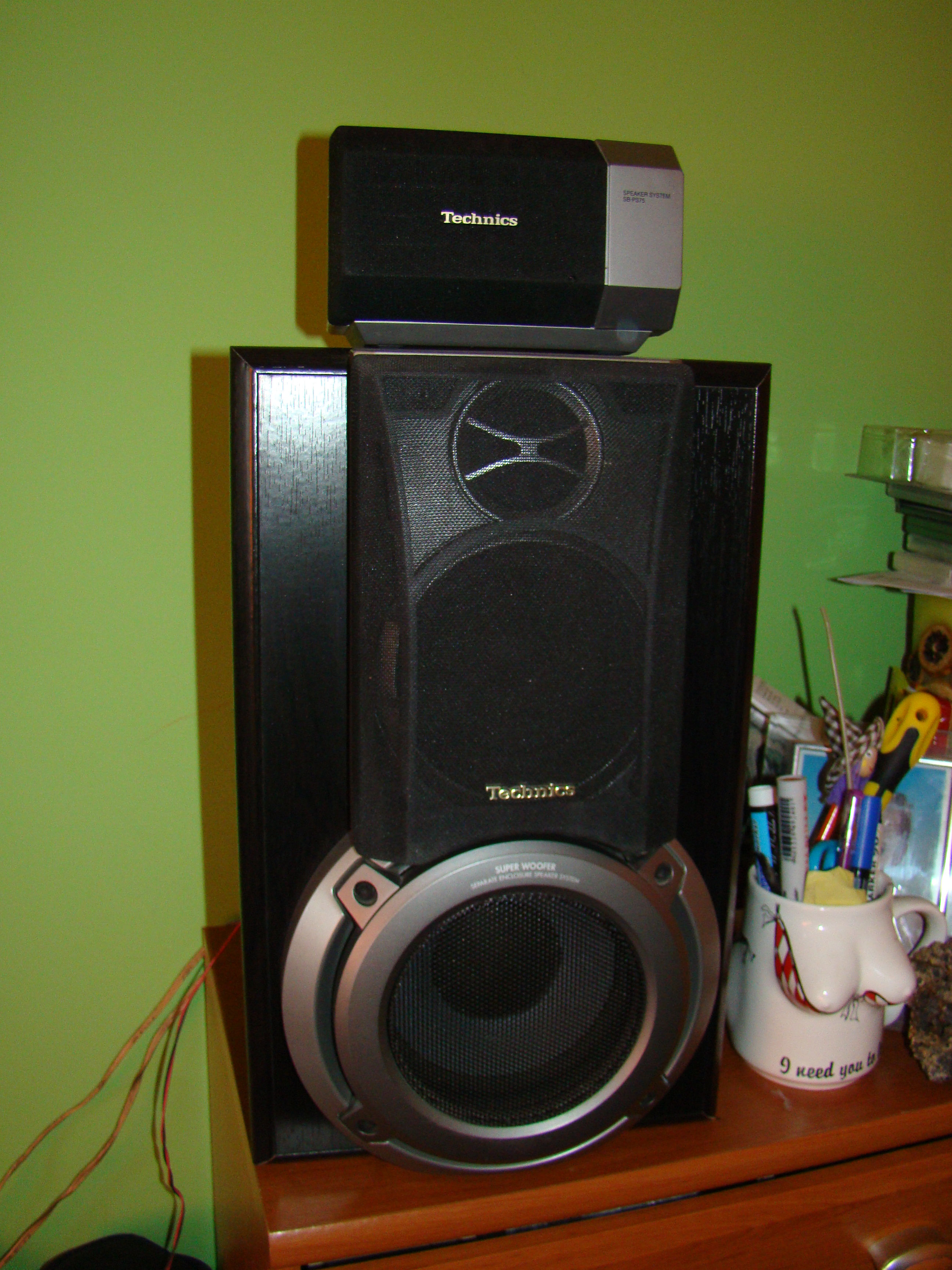

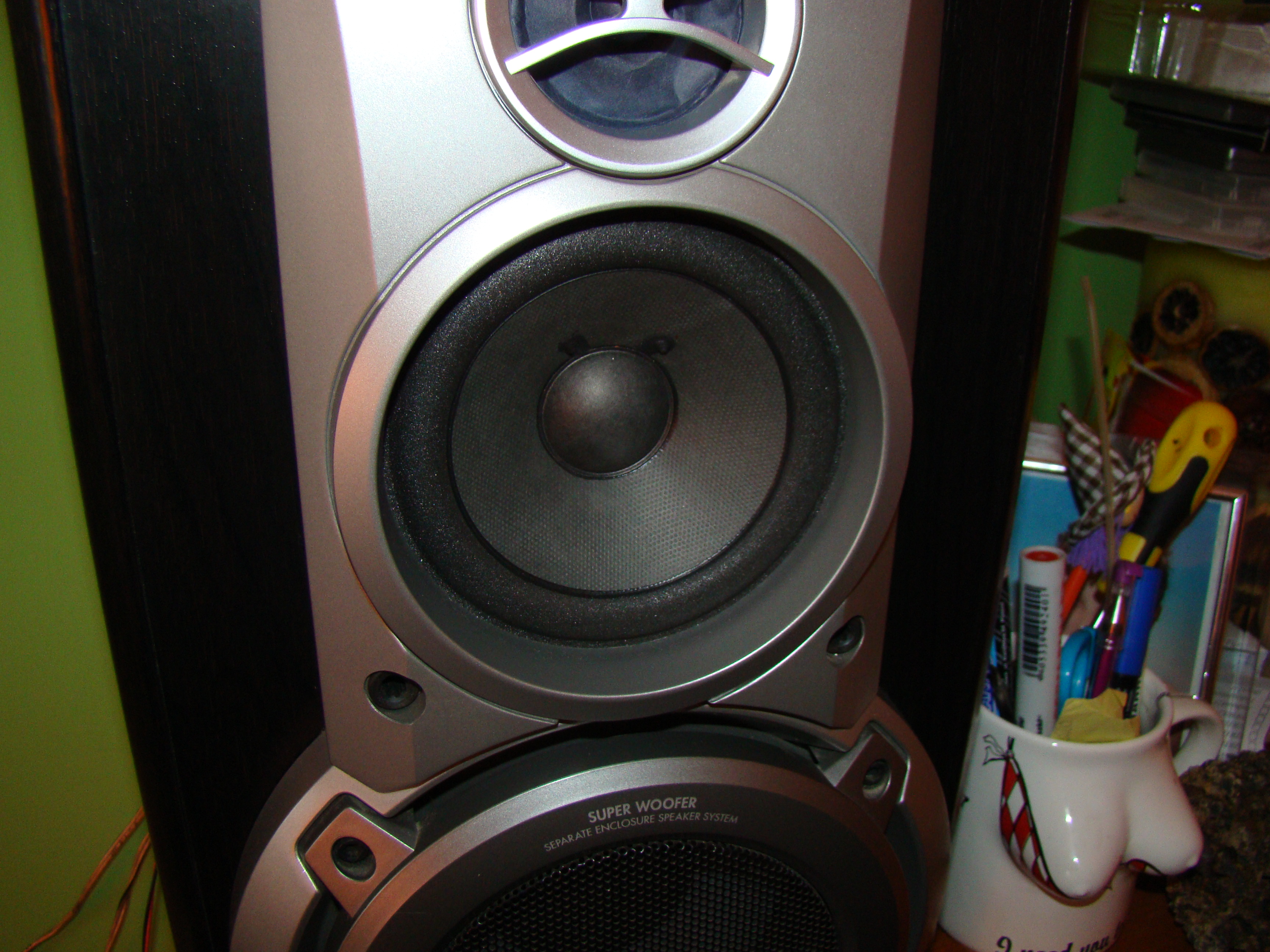

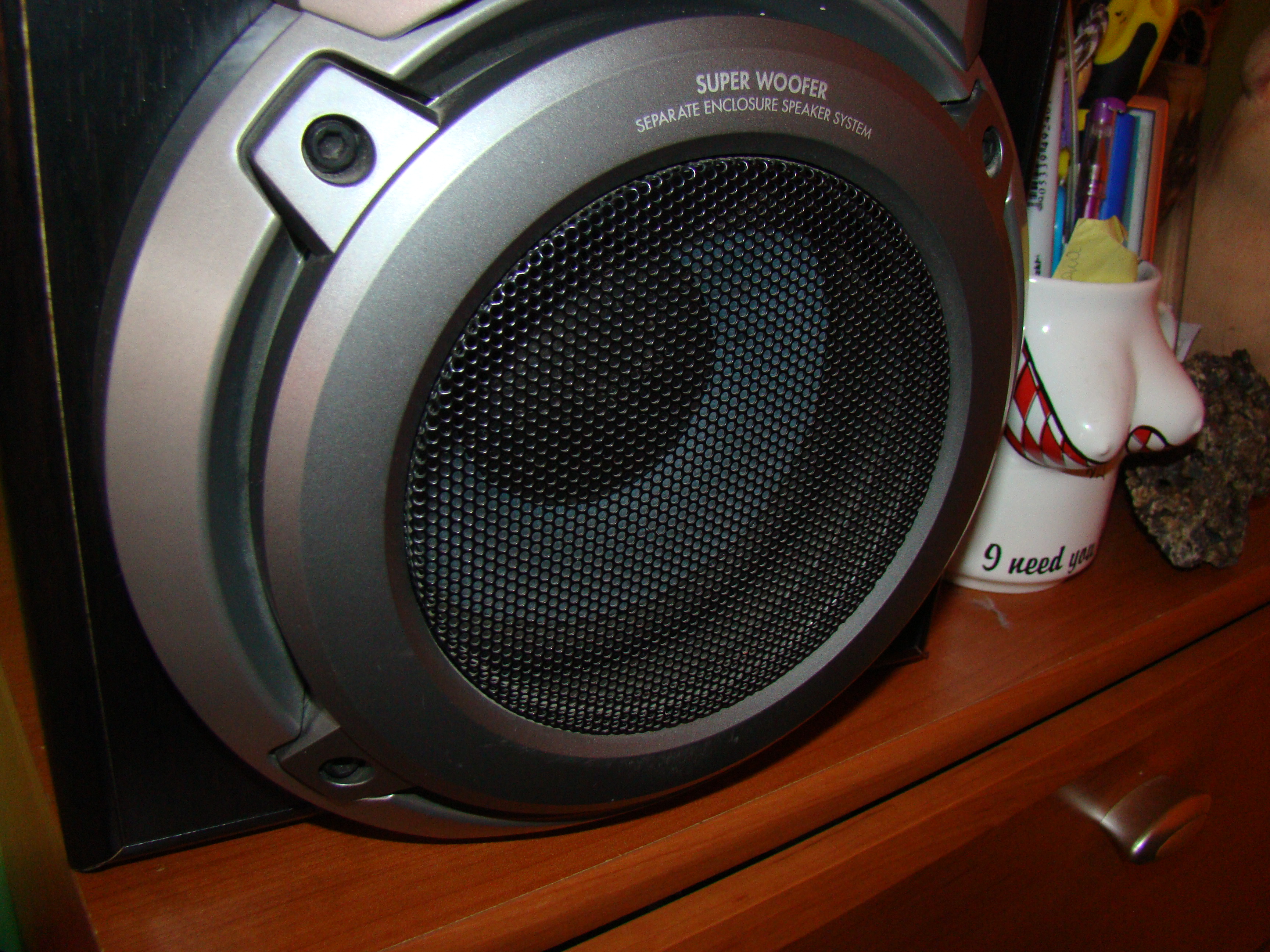

    A powiedzcie mi jeszcze jak jest z tymi ohm ile Ohmów powinna mieć kolumna i jakiej mocy miałbym kupić? Na wzmacniaczu pisze z tyłu A+B min 12ohm czyli chodzi o to że cztery kolumny powinny mieć minimalną oporność 12ohm?
    Myślałem nad czymś takim kiedyś dawno słyszałem jak grają te kolumienki z wieżą i byłem zaskoczony jakim bassem to gra :) niby mają 80W rms lub 100W rms w stereo już sam nie pamiętam :) jak myślicie dał by rade wzmacniacz pociągnąć moje sharpy i te technicsa?

    Dał by, tylko czy te kolumny technicsa nie mają czasem połaczenie bi-wire?
  • #17 14479760
    diskjokey
    Posty: 182
    intenso napisał:
    Dał by, tylko czy te kkolumny technicsa nie ma czasem połaczenie bi-wire?
    A co to bi-wire?
  • #18 14479782
    intenso
    Posty: 3759
    Pomógł: 480
    Ocena: 617
    Google i będziesz wiedział.
  • #19 14479792
    diskjokey
    Posty: 182
    Już wiem czyli muszę szukać żeby kolumny miały jeden terminal z tyłu nie podwójne bo nie podłączę takich bi-wire?
  • #20 14479802
    intenso
    Posty: 3759
    Pomógł: 480
    Ocena: 617
    I tak i nie, ale Ty musisz szukać z pojedynczym terminalem.

    Witam ponownie już zdecydowałem i chyba zakupię takie kolumienki Sony NX1 tylko one są 6ohm i czy nie spalę wzmacniacza czasem jak podepnę kolumny 8ohm i kolumny 6ohm + do tego subwoofer?
    Na wzmacniaczu z tyłu pisze 12 ohm A+B mionimum

    Generalnie podstawową zasadą jest że impedancja głośnika nie może być mniejsza niż minimalna podana z tyłu wzmacniacza
    Nie wiem czy dobrze zrozumiałem czyli nie podłączę kolumn 6ohm i 8ohm razem bo to grozi spaleniem tak?
    Ta impedancja podawana przez producentów jest strasznie przesadzona( w górę)
    Więc możesz mieć mniejszą jeszcze.
