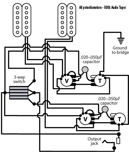

    Zaczynam zabawe z gitarami... zaczynam od elektrycznej bo aktualnie mam takowa pod ręką, w tym problem ze kwalifikuje się do naprawy.
    Znam się na elektronice więc myslę że sobie poradzę. Problem polega głównie w tym że potrzebuje schematu gitary elektrycznej, nie znam nazwy gitary lecz wiem że ma na końcu gryfu napis bodajże Astron?!
    Posiada dwa mikrofony(przetworniki) wizualnie identyczne lecz jeden posiada jeden kabel i dwie cewki zaś drugi dwa kable i dwie cewki. Nie wiem co to znaczy ale słyszałem że są przetworniki typu humbucker i singiel ?
    Na przetwornikach jest napis MUZA... nie wiem czy to dobra firma ;)
    Znacie może jakąś stronkę ze schematami do gitar elektrycznych? W środku jest mały... hmmm bajzel?!
    fotki załączę później jak zrobie

    1. B - regulacja główna
    2. B - regulacja jednego z przetworników (tylko nie wiem którego)
    3. A- barwa
    Primo Ultimo :D ten mały przełącznik robił taki bajer że w podwójnym przetworniku gra albo jedna przystawka jako singiel a po przełączeniu włącza szeregowo drugą i tworzymy humbucker :)
    Te dwa przełączniki dawały takie możliwości konfiguracji:
    1. Humbucker
    2. Humbucker - Singiel
    3. Humbucker - Humbucker
    4. Singiel
    Czyli dość logiczne rozwiązanie, tylko teraz rozwiązać sprawę trzech potencjometrów?! Może tak: nie muszą one pełnić takiej funkcji dokładnie jaką pełniły ( i tak zostaną wymienione więc przy okazji można zmienić konfigurację) Ale przydało by się zrobić tak żeby one jakoś sensownie działały, wiemy już co zrobić z dwoma (Vol, Tone Master) ale pozostaje jeszcze jeden :)

    No więc najlepiej by było mieć 4 potencjometry, no ale... Proponowałbym 2do barwy a jeden ustawic jako master volume, choć niestety nie odda to całego uroku 2xHUM. Inna opcja, jeśli w grę wchodzi ingerencja bardziej 'fizyczna' to można wywiercić dodatkowy otwór na 4ty potencjometr i wtedy lutujesz na schemat LES PAULA. Bo podejrzewam że płytkę też planujesz wymienić?;-) a jeśli nie to 2x barwa i jeden VOLUME, na pewno korzystniejsze to będzie dla brzmienia niż układ 2x VOL i 1x TONE.:-) A tak z ciekawości to jaki mostek ma gitara?

    nie ma reguly ile potencjometrow powinno byc w gitarze. cztery moze byc dla kogos ok, a ktos inny woli jeden, albo dziesiec.
    aster rock to ta gitara?
    (klik1)
    (klik2)
    mostek mi wyglada na cos podobnego do mostka ze stratocastera, nie wiem czy to tremolo, czy staly, ale siodelka ma podobne. na zblizeniach z tego drugiego linku wyglada raczej na staly mostek (4 sluby trzymajace go z korpusem).
    podejrzewam, ze w twoim przypadku dwa potencjometry to niezalezne glosnosci obu przetwornikow i jeden potencjometr (wspolny) do tonow. przelacznik to pewnie: tylko przetw przy mostku - oba - tylko przy gryfie.
    srubko w mostku o ktorych piszesz sluza do regulacji menzury. poczytaj troche o tym w sieci na polskich lub angielskojezycznych stronach (po angielsku to 'intonation').
    jesli chcesz troche sie pobawic, to owszem bierze sie za to, jesli chcesz miec wygodny i niezawodny instrument to ja bym go oddal do fachowca. nie mowie tu tylko o przegladzie elektroniki, ale o wymianie czy przejrzeniu innych czesci (mostka, kluczy, itp), regulacji.
    jesli gryf jest ok, to prawdopodobnie po wymianie przetwornikow na cos lepiej brzmiacego i dobrym ustawieniu calosci mialbym zupelnie przyzwoity instrument.
    ps. najlepiej sprawdzic co robia poszczegolne potencjometry i przelaczniki podlaczajac gitare do wzmacniacza i stukajace delikatnie w kazdy z magnesow przetwornikow malym srubokretem lub czyms podobnym krecac przy okazji potencjometrami i przelaczajac przelacznik.
    potencjometry do glosnosci lato rozpoznac, bo bedzie sie zmienal poziom, ten od tonow bedze powodowal, ze stukanie w magnes bedziesz slyszal w glosnikach bardziej lub mniej glucho. no a przelacznik - wiadomo - ustwa wszystkie potencjometry na max i zmieniaj pozycje przelacznika.
    notuj wszystko bo sie mozesz pogubic w roznych kombinacjach potencjometrow i ustawien przelacznika.

    Jakbyś potrzebował dokładniejszych schematów (nie ma tu rozpisów co gdzie podłączyć i jak lecą zestyki) - to masz u mnie na stronie. Trochę biedna ta oporność tych przetworników 600 omów. Porządne maja ze 20x więcej. Tylko wybrać schemat.
    Generalnie lepiej mieć jeden dobry przetwornik i jedno Volume niż jakieś kombinacje z kablami i przełączeniami.
