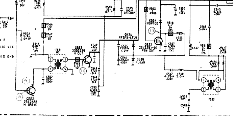

    TV jak w temacie uszkodzony był tranzystor linii , więc go wylutowałem wstawiłem żarówkę sprawdziłem przez dłuższy czas i napięcie z zasilacza prawidłowe i stabilne .
    Sprawdziłem sterowanie bazy tranzystora linii i impulsy były, więc wstawiłem tranzystor linii BU 2520AX włączyłem , tranzystor się uszkodził , uszkodzony był też opór zasilający kolektor tranzystora sterującego Hota , więc go wymieniłem , wymieniłem też tranzystor sterujący na BF 459 .
    Włączyłem bez Hota i impulsy na bazie tranzystora sterującego są 2v ale na kolektorze nie ma i także na bazie Hota .
    Oczekuję podpowiedzi i z góry dziękuję .

    Sony KV-25R2K chassis FE-1
    *zasilacz na STR F6654
    - procek SAA5498PS/203 ....
    - videoprocek CXA2060AS
    Hot BU2515D (na schemacie jest 2SD2539, 1500V/7A) --z diodą.
    Dioda nie mruga?
    -sprawdz opór w bazie/ wymień kondki w kolektorze Hota > zwłaszcza ten na pare kV/ sprawdz diody modulatora
    - sprawdz tranz.sterujący i trafko
    -przelutuj Fbt /trafko sterujące

    Jak to jest , że na schemacie Hot jest namalowany bez diody i oporu a 2SD2539 jest z diodą i oporem ?
    U mnie na schemacie opór R 546 jest 47Ω a w odbiorniku zworka , i czy R547 to 7,5 MΩ bo nie mogę odczytać , to są zasilające tranzystor sterujący Hot .

    Wynika mi , że nie naprawiony TV. Piszesz, że na kolektorze tranzystora sterującego nie ma impulsów. Ale czy jest zasilony i czy trafo sterujące funkcjonuje? Skoro był uszkodzony opór na zasileniu to może padło.

    A więc tak na bazie tranzystorka sterującego jest 0,8V, na kolektorze 0,2V,jeżeli odłączę bazę sterującego lub zwieram do masy to na kolektorze pokazuje się około 65V.
    Nie mam trafka do podstawienia,ale po wylutowaniu pierwotne uzwojenie ma 100Ω a wtórne około 0,2Ω.
    Tranzystor sterujący na przyrządzie nie był uszkodzony ale jak pisałem wymieniłem go na BF 459 .
    Na schemacie nie mogę odczytać , czy ten opór zasilający ma mieć 7,5 MΩ ?

    Popatrz na schemat/ specyfikację elementów w manualu
    -tam jest zwora R547=0 jumper (jest tylko jeden opór w kolektorze 47ohm/ 0,25W )

    A więc tak schemat z Elektrody FE-1 KV21X5 w wykazie R 546 47Ω, R 547 (7,5 MM)
    Schemat FE-1 KV-25R2K taki jak mam telewizor na schemacie jest tak jak wyżej a wykazu części brak.
    Jak wstawiłem 47Ω jak Kol. lisek podpowiedział to napięcie na kolektorze jest 133V to za dużo,więc wstawiłem 15kΩ , spadło do 70V,ale impulsy na bazie Hota już się pojawiły .
    Może ktoś podpowie jaki ma być prawidłowy ten opór ?

    Pewnie trafko. w tył/ lub tranzystor
    (opór ma być jak napisano)
