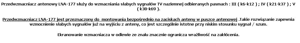

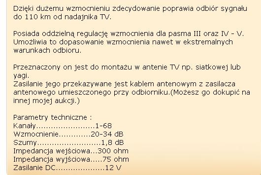

    Witam, chciałbym się od was dowiedzieć jaki polecacie wzmacniacz antenowy, aby odbiór kanałów się polepszył. Na razie mam coś takiego:
    Wybór wzmacniacza antenowego: lepszy droższy model czy tańsza płytka?
    Ale żadnych nowych rezultatów nie widać w odbiorze, a może jeszcze gorzej chodzi.
    Czy może takie coś:
    Kolega twierdzi, że odbiór mu sie poprawił zakładając ten droższy wzmacniacz. Sprzedawca w sklepie zaś twierdzi, że ten droższy jest gorszy, a lepsza jest ta pytka. Co o tym wy sądzicie? Poradźcie mi coś.

    1-Jaka jest długość kabla od anteny do TV i jaki kabel.
    Jeżeli jest to długi kabel to może jego parametry są za słabe.
    Aby to sprawdzić, nie mając żadnych mierników to zabrać na dach( jeżeli jest
    płaski !!!) TV przenośny i porównać czy z tej samej anteny sygnał podany
    krótkim kablem i długim mocno się różnią (szczególnie na wysokich
    numerach kanałów).
    2- Czy kierunki nadajników są rozbieżne ?
    Jeżeli tak to z pewnością będzie konieczne zastosowanie anten selektywnych
    typy Yagi, co poprawi zarówno czułość jak i odporność na zakłócenia.
    Konkretne rozwiązanie problemu jest możliwe dopiero, gdy pozna się
    wszystkie szczegóły. Na którym kanale, z jakiego kierunku, jaka moc nadajnika , jaka wysokość budynku, czy są przeszkody terenowe ,
    jak wygląda dotychczasowy odbiór ?
    Cenną informacją jest podejrzenie jakie anteny stosują inni w tej okolicy.
    Może już przetestowali ten temat.
    Dołączanie samego wzmacniacza, nawet najdroższego zwykle niewiele
    pomaga , jeżeli nie są spełnione inne warunki (kabel, kierunek anteny itp)
    Czasem nawet pogarsza odbiór, gdy wzmacniając wszystko, także
    zakłócenia przesterowuje TV, lub tworzy interferencje kilku sygnałów.
    Objawia się to poziomymi prążkami na ekranie, których bez wzmacniacza
    nie było (były natomiast większe szumy)
