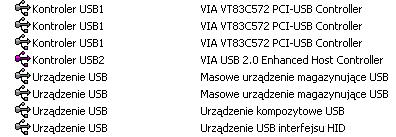

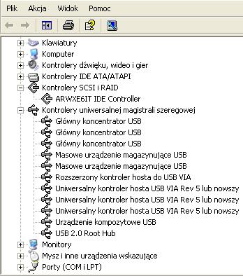

    Zarówno przy podłączaniu pendrive'a jak i mp3 (bez żadnego kabla) do złącza na przodzie obudowy jak i z tyłu powoduje wyskoczenie tego komunikatu (transfer przy przesyłaniu danych jest bardzo niski - bardzo długo sie przesyła).
    Sprawdzałem wszystkie cztery porty i wszystkie są 1.1.
    A dziwne jest to, że jak kliknę na dymek to pokazuje mi, że posiadam 6 złączy USB 2.0 (HI-SPEED).
    Załączam print screena menadżera urządzeń.
    Może tam się ktoś doszuka rozwiązania.

    Jeszcze dodam zdjęcie z EVERESTA:

    Przecież widać, że kontroler EHCI (USB 2.0) jest obecny i aktywny... W przypadku XP SP2 nie powinno być nawet konieczności instalowania sterowników do tego kontrolera.

    Te sterowniki umiejętnie zainstalowane (czyli bez użycia instalatora) nigdy nie powodują komplikacji, nawet na systemie z sp3:) A oto mały screen.
