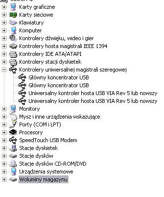

    Pokaż jeszcze co jest widoczne w menedżerze urządzeń w kontrolerach USB.

    W Menedżerze jest tylko to:
    Asus A7V333 - Niewykrywane porty USB 2.0 na Windows XP SP2
    Sterowniki płyty instalowałem zarówno w najnowszej jak i kilku wcześniejszych wersji.
