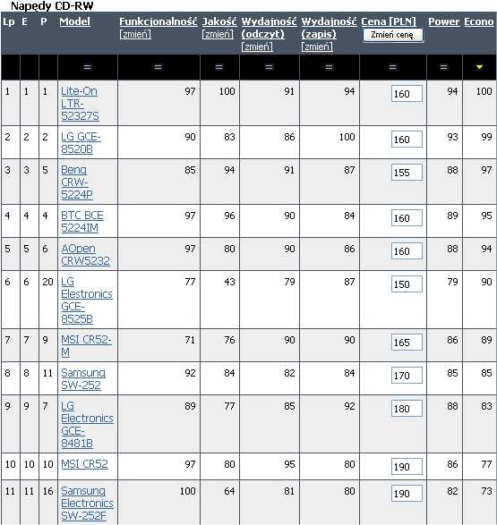

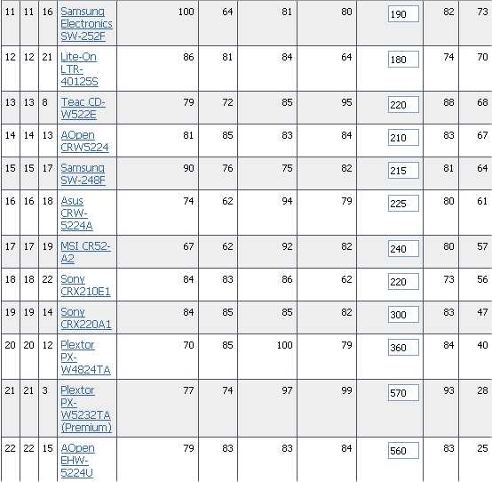

    szczerze się zdziwiłęm jak przeczytałem jaki to niby ten liteon jest badziewny, sam mam model litona 52327S i może się zdziwicie ale nie zamienił bym go teraz nawet na plextora czy memorexa, a to z tego powodu że nagrałem już na nim conajmniej pareset płyt i ani jednej mi nie zepsuł, mało tego znajoma ma wieże z cd która odtwarza mp3, płyta nagrana w plextorze powyżej 24 nie jest widziana, ja nagrywam te mp3 w moim liteonie z 52 i widzi bez problemów.
    Kupiłem ja w styczniu za coś koło 200zł, plextor 52/32/52, czyli takiej samej prędkości kosztował coś ponad 500zł, wieć nawet jak mi się zepsuje po gwarancji, to zaosczedziłęm na kupnie liteona ponad 300 zł !!!! i wtedy pójde i kupie sobie drugą !!!
    Wydaje mi się że jak bym kupił tego plextora to wydał bym nie potrzebnie pieniądze, bo teraz mam nagrywarkę wytrzymałą, wydajną, tanią i niezawodną.
    A jeszcze jedno mi się przypomniało, mam stare p166 z cd romem aztech x4 z lutego '96, kiedyś to był serwer, a teraz stoi i się kurzy, płyta nagrana w moim liteonie z x52 jest widziana w tym cd romie !!! ciekawe czy nagrana w plextorze była by widziana ?
    Także zdziwiłem się trochę jak Jarema napisał :
    ponieważ użyto do jego wyprodukowania najniższej jakości części.
    W takim razie nich liteon dalej robi te nagrywarki z takiej jakości materiałów, bo są rewelacyjne i biją droższe plextory na głowe, nie mówiać już o lg czy samsungach !
    na dole zamieszcam zestawienie napędów z CHIPA
    http://topten.chip.pl/topten_7944.html?tt_cmd=1&&tt_s=ME&&tt_id=24
    pierwszy jest liteon a dopiero na samym końcu plextor, samo mówi za siebie
    za plextora z tą samą prędkością co pierwszy liteon trzeba dać 410 zł więcej !!!! za takiego jednego plextora można kupić 3 liteony i jeszcze trochę płytek !!!!
    Tak więc Jarema kupy się nie trzyma co mówisz!!!
    Powiedz kto normalny kupi sprzet z samego dołu tabeli i to 3,5 raza droższy!!!
    to tak jakbyś miał zestwienie najbardziej luksusowych samochodów na świecie, 1 był by jakiś tam jaguar a ostatni maluch, przyczym maluch był by 3 razy droższy, co byś wybrał ????
    A argument że wymieniają na nowy w serwisie to chyba jest raczej na korzyść liteona, bo chyba lepiej jest dostać nowy sprzęt niż naprawiany !!!
    artur
