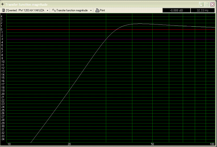

    Do projektowania obudowy jest programik WinISD a na elektrodzie jest kurs jak się nim posługiwać.
    Ale żeby cokolwiek zrobić musisz mieć parametry TS głośnika bez nich ani rusz
    Znalazłem te parametry

    Po symulacji ja bym widział ten głośnik w obudowie BR 20l strojonej na 35Hz
    Bassreflex średnica 8,2cm ale długość aż 58cm!! będziesz musiał go zawijać jakoś żeby zmieścić

    P.S będzie troche zamulał ale nie da się chyba już lepiej zrobić żeby impuls poprawić. Można trochę zmniejszyć obudowę najwyżej ale stracisz na zejściu

    To raczej nie sa parametry z tej Yakuzy:!: Lub cos pomieszałes w Winisd. Jeszcze nie widzialem glosnika 12" w obudowie 20 litrow i tak niskim strojeniu.........

    Kolego lukas jeżeli chodzi o obudowę B-R to maksymalna wartość przy Group Delay może wynosić 18 jak bedzie większa to będzie buuuuuuu buuuuuuu a nie bumbumbum... poprostu będzie mulił.
    Też mnie dziwi taka mała skrzynka i takie niskie zejscie.

    niestety tak wychodzi w winisd, parametry na stornie producenta sa takei same wiec nie wiem gdzie moze byc błąd, trzeba pcozekac na kogos kto mial ten głosnik i ise wypowie w jakiej mial budce

    Szczerze to ja też jestem zdziwiony że tak wyszło a te parametry to ze strony producenta wyglądają na wyssane z palca. Być może coś pomyliłem w WinISD to mnie poprawcie albo inne parametry znajdźcie. Przecież każdy wie że Alphard raczej prawdziwych nie podaje.
    A co do impulsu to przy 40hz wynosi jeszcze 15ms wiec nie jest tak tragicznie a niżej juz go nie będzie tak słychać a i w muzyce poniżej 40Hz częstotliwości rzadko schodzą.
