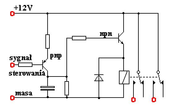

    Witam.Panowie potrzebuje opracowac najprostszy uklad ktory po odtrzymaniu sygnalu "masy" od sterownika centralnego zamka zamykajacego drzwi trwajacego okolo 0,7 sekundy podal by na 2 niezalezne od siebie wyjscia napiecie +12V przez okreslony czas tzn okolo 8 sekund (nie mniej niz 6 ani nie wiecej niz 10).Ma to sluzyc do podania sygnalow domykajacych szyby.Bede wdzieczny jak ktos dal by rade cosik takiego narysowac i podeslac skana.Chodzi mi o najprostsze elementy dostepne w domowym zapleczu (chyba scalaki nie beda potrzebne).
    PS.Czy bez wykorzystania mikroprocesora dalo by rade opracowac taki sam uklad z tym ze np po otwarciu drzwi oposzczal by szyby do tego samego miejsca z ktorego je zamykal lub chociaz taki z przelaczaniem ze po otwarciu zamka otwiera szyby do konca w dol (opcja na lato) lub nie oposzcza wogole (opcja na zime).I w sumie taki bylby najlepszy.Z gory dzieki za zainteresowanie tematem.Pozdro

    Według mnie ten schemat powinien wystarczyć:
    Prosty uklad podajacy napiecie 12V na 2 niezalezne wyjscia
    wartości elementów muszą zostać dobrane do czasu trwania, a także do zastosowanych tranzystorów.
    Co do pytania o pamiętanie położenia szyb to tylko mitkoprocesor (według mnie).
    A do otwierania szyb do końca to można by było podłączyć wyjście sterowania centralnego zamka do przełącznika sterującego szybami.

    cos takiego bedzie chyba ok jak narazie tylko teraz zeby ktos mi podpowiedzial jakie dobrac wartosci elementow tak zeby ustawiac pomiedzy 6 a 8 sekund

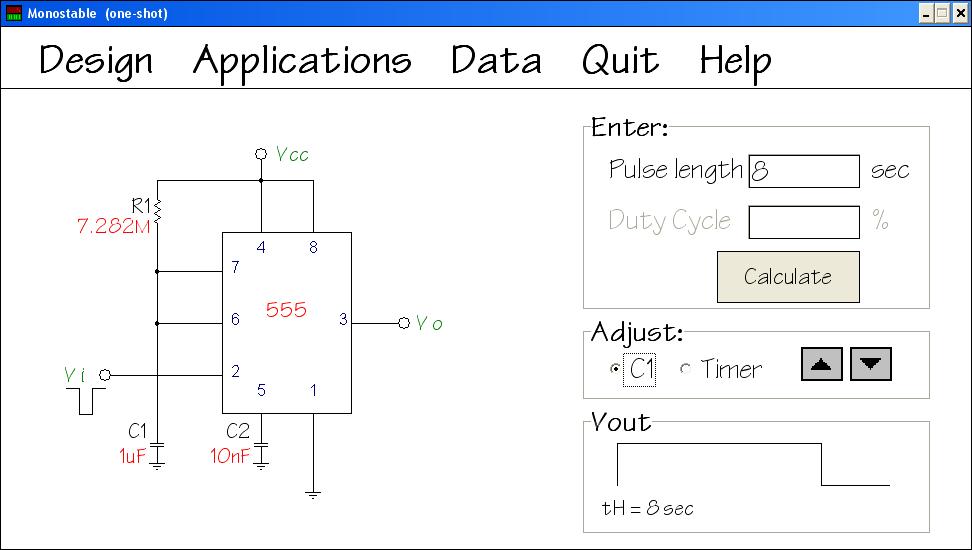

    Może spróbujesz rozwiązania na bazie układu 555 ? Nie jest kosztowne, a parametry można łatwo policzyć programem komputerowym.
    Na wyjście wystarczy podłączyć tranzystor z rezystorem na bazie, a w kolektorze przekaźnik.
    Program 555 Designer.
