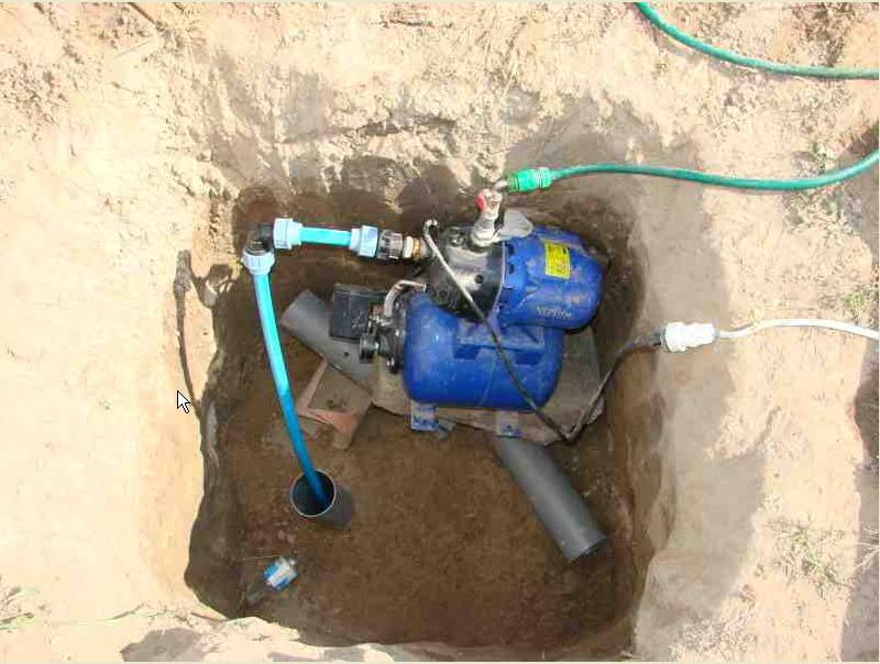

    Proszę o radę co mam zrobić w tej sytuacji gdyż dzisiaj zacząłem wiercić studnię na działce i na głębokości 5,2m natrafiłem na gaz. Woda podskórna zaczyna się od 3,5m warstwa wodonośna ma grubość około 1,5m później zaczyna się ił. filtr chciałem wpuścić w ił jakieś 0,5m tak aby woda z całej warstwy dobrze spływała i kiedy zacząłem wiercić w ile zaczęło bulgotać :) Rura osłonowa jest zagłębiona w ił jakieś 20cm a w rurze resztka wody która spłynęła kiedy przechodziłem przez warstwę piasków. Nie mam zielonego pojęcia co to może być gdyż nie jest to napływająca woda bo poziom się nie zmienia a cały czas bulgocze kiedy zagłębiam się w ił bulgotanie wzrasta więc przestałem:) nie czuję żadnego zapachu. Czy na takiej głębokości mogą byc pokłady gazu? i to w ile? Proszę o radę co zrobić i co to może być.
    Dziękuję za każdą odpowiedź
    Na forum geologicznym dostałem info że może to być CO2, metan lub gaz bagienny:) dziwna sprawa gdyż ił jest bardzo spójny no ale tak to już jest:)

    Sprawa załatwiona:) część odwiertu zarzuciłem wywierconym wcześniej iłem i już nic nie bulgocze:) Dziś pompowałem wodę i dosyć ładnie idzie:) 2m3/h sprawę gazu uznaję za zamkniętą bo jest zbyt niebezpieczna żeby kombinować z jego pobieraniem:) zresztą na takiej głębokości nie ma pokładów gazu ewentualnie utworzyła się tam poduszka. Za wszystkie pomysły dziękuję:)

    Hydroforek ten kupiłem na aukcjach za 125 PLN a na końcu przewodu ssącego jest zawór zwrotny ze smokiem chociaż podczas pompowania ' ze świeżej" studni idzie drobny żwir ale to tylko przez pierwsze kilka m3 później sytuacja się normuje gdyż filtr obsypuję grubym żwirem.
    do daniel93:
    Woda służy do podlewania upraw polowych a nie jest podłączona do domu, nawet tam nie mieszkam a najbliższe zamieszkałe budynki są o 100m od studni. Wykop jak i rura są otwarte i nie ma możliwości nazbierania się gazu zresztą po zalaniu iłem bulgotanie ustało ale odwiert monitoruję każdego dnia.
    do DJ Max
    Sprawa gazu zamknięta co do pobierania:) jeśli zacznie dalej bulgotać to mam przygotowany ił do zarzucenia całego odwiertu i wtedy kogoś powiadomię. Czekam na znajomą która pracuje w kopalni odkrywkowej węgla brunatnego i mają tam speców :) Myślę że dowiem się czegoś więcej na temat gazów występujących na głębokości 5m

    Metan w określonym stężeniu które może wystąpić w okolicy otworu jest wybuchowy może się zapalić (eksplodować) od szczotek w hydroforze

    Raczej trudno o hydrofor ze szczotkami :) Ale możliwość zapalenia się jest realna, ze względu na wyłącznik ciśnieniowy czy stycznik.
