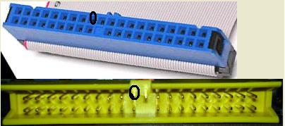

    Jest to 10 pin od góry oczywiscie ze chodzi tu o wtyczke IDE. Przepraszam ze tak pózno. Dysk nie chce ruszyc pomocy:(

    Mysle ze piszesz o gniezdzie..co nie zmienia faktu,ze trzeba bedzie ten wysuniety pin dolutowac.
    Nie patrz na wpis moderatora,mam wrazenie ze nigdy nie widzial dysku twardego i stad taki tekst.Jestem gotow na wlasny koszt przyslac mu jakis zeby sie dowiedzial ze wszystkie dyski ze zlaczem IDE maja lutowane besposrednio do plytki piny.

    Masz racje jesli chodzi o to,ze nie wszystkie sa wykorzystywane.Domyslam sie ze za niewiarygodne uznajesz to co napisal Jetway:Mam dysk Samsung SV4012H, przez przypadek jeden pin przy zlaczu sie uszkodzil, cofnal sie:( naprawilem to i nadal dysk nie chce ruszyc:(
    No moze jednak mozna polutowac ten drobiazg i zobaczyc efekt?Chyba nie bedzie ten dysk bardziej zepsuty po takiej operacji.
    Jesli masz inna teorie uszkodzenia tego dysku to pewnie masz wiecej wiadomosci niz to napisane w poprzednich postach.

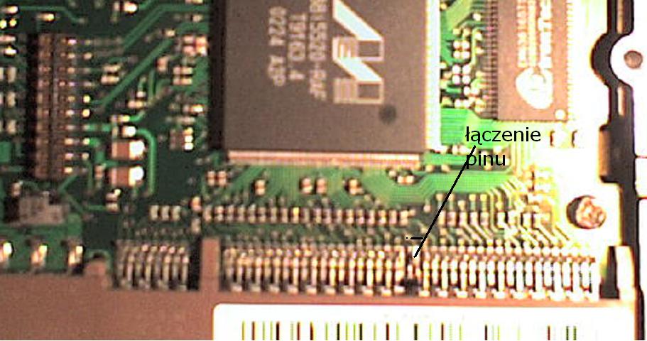

    Wiec prosze bardzo o to zdjecie:
    Dysk Samsung SV4012H nie działa po próbie naprawy.

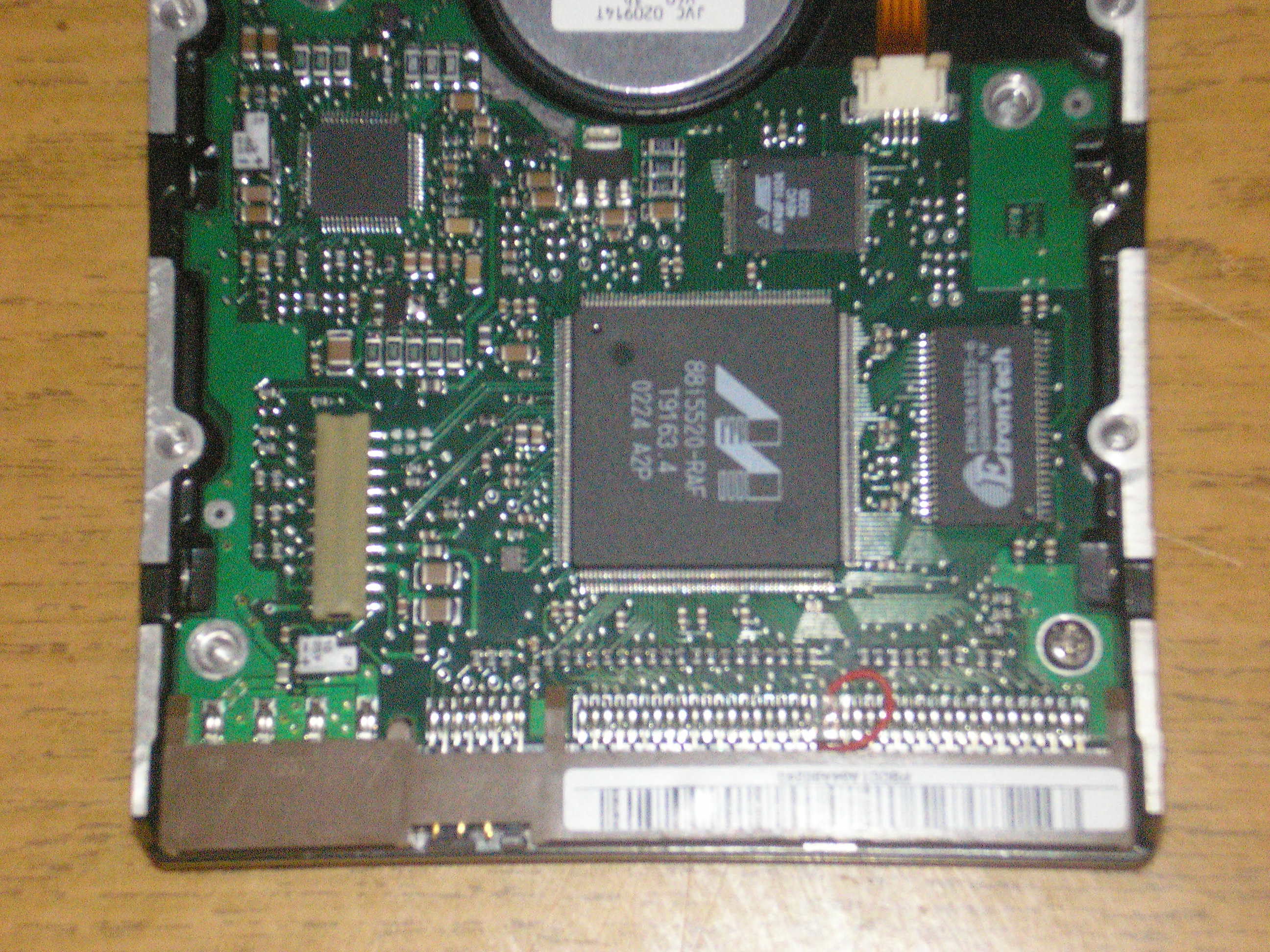

  • #14 5321292
    Jetway
    Posty: 311
    Pomógł: 26
    Ocena: 19
    Możecie pomóc???

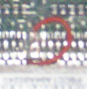

    Jetway
    Posty: 311
    Pomógł: 26
    Ocena: 19
    Ten czerwone to kabel, podłączony do pinu i wlutowany. Silnik stoi, nic sie nie ruszy. Podłączając zasilanie nic sie nie dzieje, cisza kompletna.

    Wszytko działało az do momentu cofnięcia sie tego pinu:( No cóż szkoda dysku, dane mało ważne. Malo było ich.
