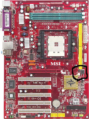

    Okej, na płycie grzeją sie znacznie dwa elementy, ewentualna wymiana tego coś może zmienić ?
    Fotka o których mowa.
    MSI K8N Neo V2.0 - brak wykrywania dysków ATA, FDD i SATA działają poprawnie

    A co do elementów na zdjęciu, to to większe wygląda mi na stabilizator napięcia, a to mniejsze to trudno mi powiedzieć. Jeśli grzeje się stabilizator, to są dwa wyjścia: Albo padł stabilizator, albo za atabilizatorem coś robi zwarcie, a to zwiększa prąd stabilizatora i przez to się grzeje. Na początek proponuję sprawdzić kondensatory w pobliżu grzejących się elementów (te 3, które na zdjęciuznajdują się dokładnie pod czarną linią, którą narysowałeś). Być może to ich wina.

    :arrow: tofurman2 nie bede ukrywał, połowy Twojej wiadomości nie rozumiem :)
    Kondensatory sa wizualnie ok, a nie słyszałem żeby u MSI były problemy z wysychaniem.
    Ten stabilizator jak to wylutuje to płyta w ogóle nie działa, a jak jest to działa stabilnie wiec juz sam nie wiem.

    A teraz do rzeczy... Stabilizator daje napięcie na chipset i normalne, że po jego wylutowaniu płyta nie ruszy.
    Jedno jest pewne. Jeśli stabilizator grzeje się znacznie, to możemy wykluczyć wszelkie usterki typu zimne luty i przerwane ścieżki sygnałowe.
    Jeśli z kondensatorami jest ok to trzeba szukać dalej, gdzie mamy zwarcie. Ja jednak stawiam na chipset.

    Tak jak napisał to wyżej Kolega tofurman2, tranzystor Q19 (lub Q15 w zależności od wersji PCB) wraz ze wzmacniaczem operacyjnym U24 (lub U12 w zależności od wersji PCB) tworzą regulator liniowy zasilający mostek nForce3 napięciem 1,6V.
    Grzanie się liniowego regulatora napięcia pod obciążeniem jest całkowicie normalnym zjawiskiem.
    Kontroler dysków znajduje się wewnątrz układu mostka nForce3.
    W tym przypadku, jeżeli uaktualnienie Biosu nie przyniosło żadnego efektu, a płyta główna nie ma żadnych uszkodzeń mechanicznych (przeciętych ścieżek w okolicach złącz IDE) to wszystko wskazuje na uszkodzenie układu nForce3 (U2).
    Uszkodzenie takie nie jest możliwe do naprawy bez profesjonalnego sprzętu serwisowego.
