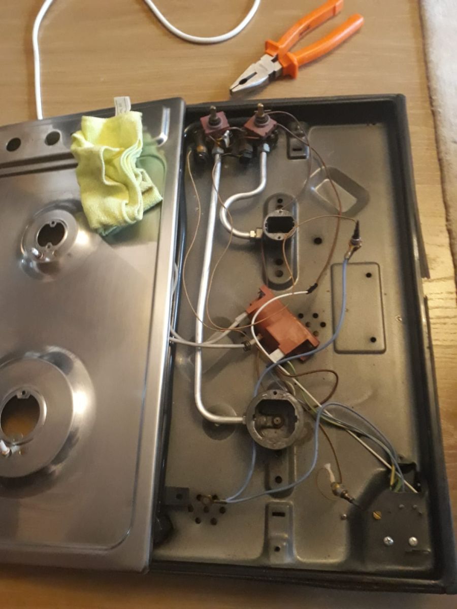

    >>4249785 Czy możesz nakierować, w jaki sposób oceniasz, że gumowa uszczelka pod pokrętłem opadła? Załączam rozkręconą swoją płytę gazową dwupalnikową. Mniejszy palnik gazowy działał, tj. iskrownik dawał iskrę, płomień się zapalał; po 3 sekundach mogłem puszczać pokrętło i palnik zachowywał płomień.
    Niestety większy palnik również się zapalał, ale nie było osiągniętego czasu, po którym palący płomień utrzymałby się po puszczeniu gałki pokrętła.
    Jeden magik stwierdził, że to elektrozawór, który należy wymienić, a dopiero potem należy dokonywać dalszych pomiarów.
    Tymczasem wyczyściłem kuchenkę wewnątrz, stwierdziłem ciągłość przewodów termopary; nie wiem, jak inaczej ocenić, czy działa elektrozawór, ponieważ miernik mam zepsuty.
    Różowe gumowe uszczelki całe, niezapadnięte.
    Co dalej?

    >>510603 Czy możesz zaznaczyć ten styk zaworu z termoparą?
    Wnętrze płyty gazowej z widocznymi przewodami, zaworami i termoparą
