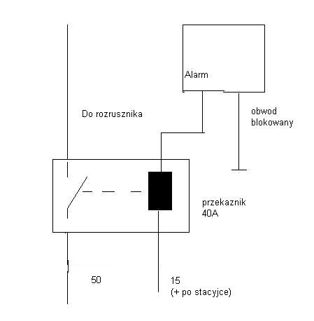

    Wiekszosc alarmow ma max obciazalnosc obwodu blokowanego 15A-20A. Wyklucza to zastosowanie jako odciecie np rozrusznika - trzeba dac zewnetrzny przekaznik 40A. Pytanie jak to zrobic najlepiej - jak najbardziej optymalnie zasilac cewke przekaznika?
    1 rozwiazanie: w szereg z cewka przekaznika wpiac obwod blokowany i do + po stacyjce. Wada tego rozwiazania jest to ze przekaznik pracuje caly czas i slychac jego zalaczenie (tykniecie) po przekreceniu kluczyka.
    2 rozwiazanie: tak samo jak poprzednie tylko + wziac z lini rozrusznika przed przekaznikiem (bodajze 50) W momencie rozruchu pojawi sie tam + i przekaznik zadziala.
    Czy sa jakies wady rozwiazania nr 2? Czy beda jakies problemy w dzialaniu?

    Rozwiązanie 1 ale + po stacyjce do przewodu który włącza rozrusznik a nie do tego co włącza zasilanie elektryki.

    GBW chyba mowimy o tym samym czyli rozwiazaniu 2. Widze ze opis slowny jest do bani - zamieszczam poprostu 2 rysunki. Powiedz czy chodzi Ci o rozwiazanie nr 2

    Racja co rysunek to rysunek
    Wybrałbym wersje drugą tylko zmieniłbym 50 i 15.
    15 do wyjścia ze stacyjki na rozrusznik a 50 do + przed stacyjką.
    Powód;stacyjke obciąża tylko prąd przekażnika nie wypala styków,a rozrusznik włączany jest przekażnikem

    Upps - maly problem z oznaczeniami... to nie sa oznaczenia nozek przekaznika!
    50 to kabel idacy ze stacyjki na rozrusznik ktorego przecinamy i wstawiamy przekaznik (pojawia sie tam + gdy stacyjke przekrecisz do oporu - rozruch)
    15 to jest + po stacyjce do zasilania roznych urzadzen. Pojawia sie tam + gdy stacyjka jest w polozeniu 'zaplon'.
    A Twoja 'wersja druga' to rozwiazanie_1 - patrz na nazwy plikow.
    Nie ma jak sie dostac do + przed stacyjka wiec chyba to odpada a latwiej mi sie podlaczyc pod przewod 50

    Masz racje popatrzyłem na kolejność rysunków a nie na nazwy.Przepraszam. Przewód 50 możesz podpiąć nawet do bezpieczników,ale jeśli nie masz przekonania to twoje ostatnie rozwiązanie też jest dobre. Różnica polega na; ja podaje prąd na rozrusznik omijając stacyjkę a Ty pozostawiasz ten prąd w stacyjce.
    Oba rozwiązania załatwią sprawe.

    Zrobilem rozwiazanie nr 2 i poki co dziala. Co prawda nie jest to zgodne z norma jewropejska ktora mowi zeby obwod rozrusznika byl caly czas zwarty a tylko w momencie zadzialania alarmu zostal przerwany - ale mysle ze wszystko bedzie dzialac ok.

    Jest zgodne z normą.
