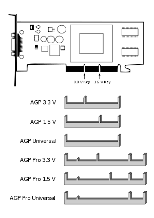

  • #52 5917474
    sonyslawek
    Posty: 8
    AGP Pro od zwykłego AGP różni się tylko tym ze ma ileś tam dodatkowych pinów które służą tylko do zasilania grafy. Ale do AGP Pro można tez włożyć kartę na zwykłym AGP wiec ja problemu nie widzę:)
  • #53 5917752
    Afcht
    Poziom 30  
    Posty: 1743
    Pomógł: 32
    Ocena: 82
    A czy Grafikę AGP Pro można włożyć do do zwykłego AGP bo słyszałem że nie da rady.
  • #54 5917820
    sonyslawek
    Posty: 8
    Nie da się do zwykłego, złącze karty jest po prostu za długie.
  • #55 5918006
    Pytong
    Poziom 32  
    Posty: 1944
    Pomógł: 159
    Ocena: 81
    Nie da się. Tak maja ustawione wycięcia aby tego nie pomylić.
    AGP Pro to ogólnie inna specyfikacja zasilania.
