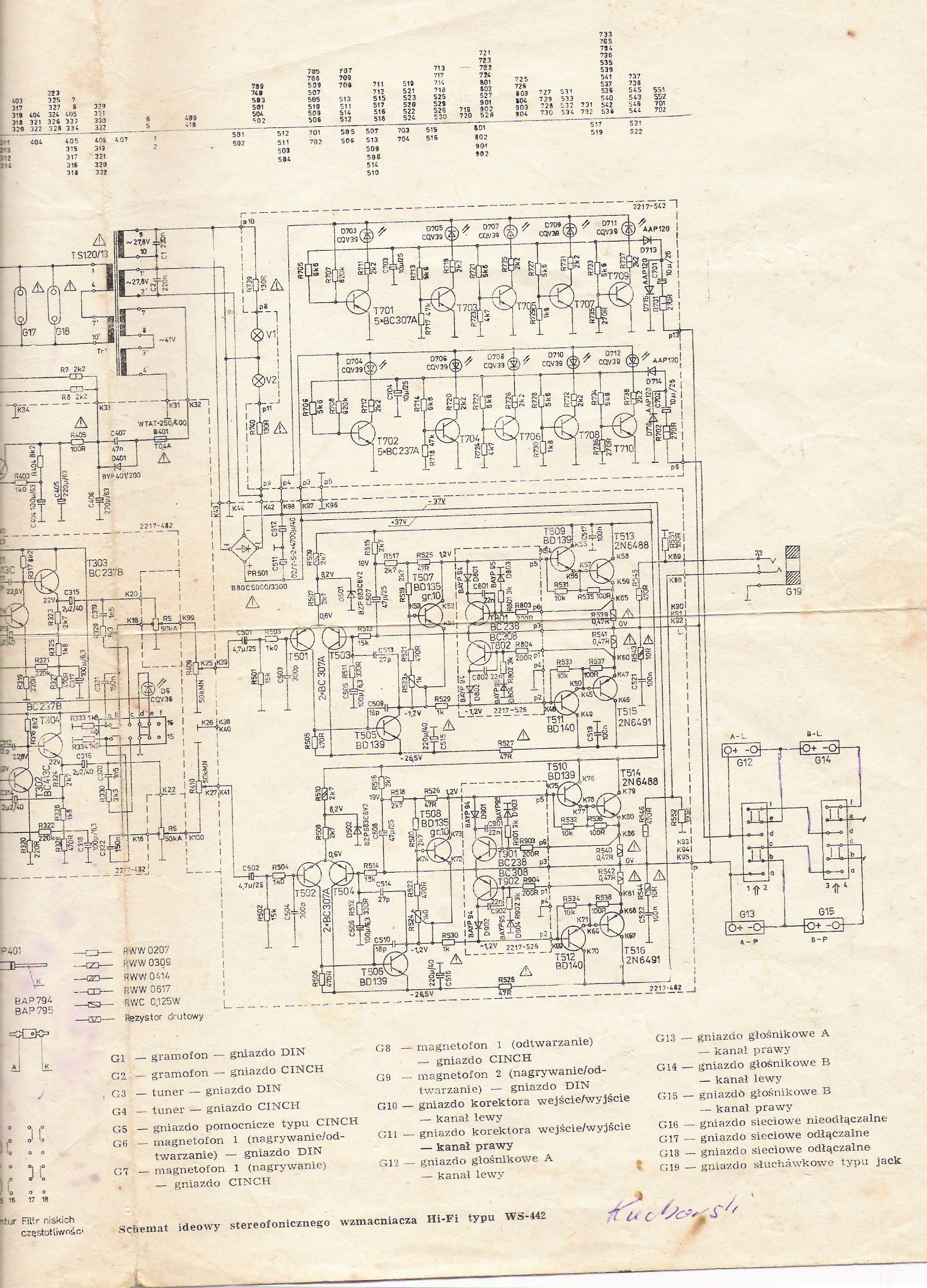

    Zmierzyłem miernikiem ustawionym na napięcie stałe(przy kolumnach- na wyjsciu), a on pokazuje wartość 0-1V, zmieniłem ustawienie na napięcie zmiennie pokazuje dokładnie to samo...a czy w trakcie mierzenia potencjometr powinien być wyciszony, czy jest to obojętne??
    Przy podłączeniu głosników na kanał B, jest dokładnie tak samo.
    Acha, gdy obrócę potencjometr od wzmocnienia, zapalają sie wszystkie diody od wskaźnika wysterowania, ale tylko na prawym kanale, lewy nie daje znaku życia..
    Proszę też o zaznaczenie na schemacie, gdzie mam odłaczyć preamp od końcówki:
    Wzmacniacz WS 4421 - buczenie i brak dźwięku w lewym kanale po wymianie kondensatorów

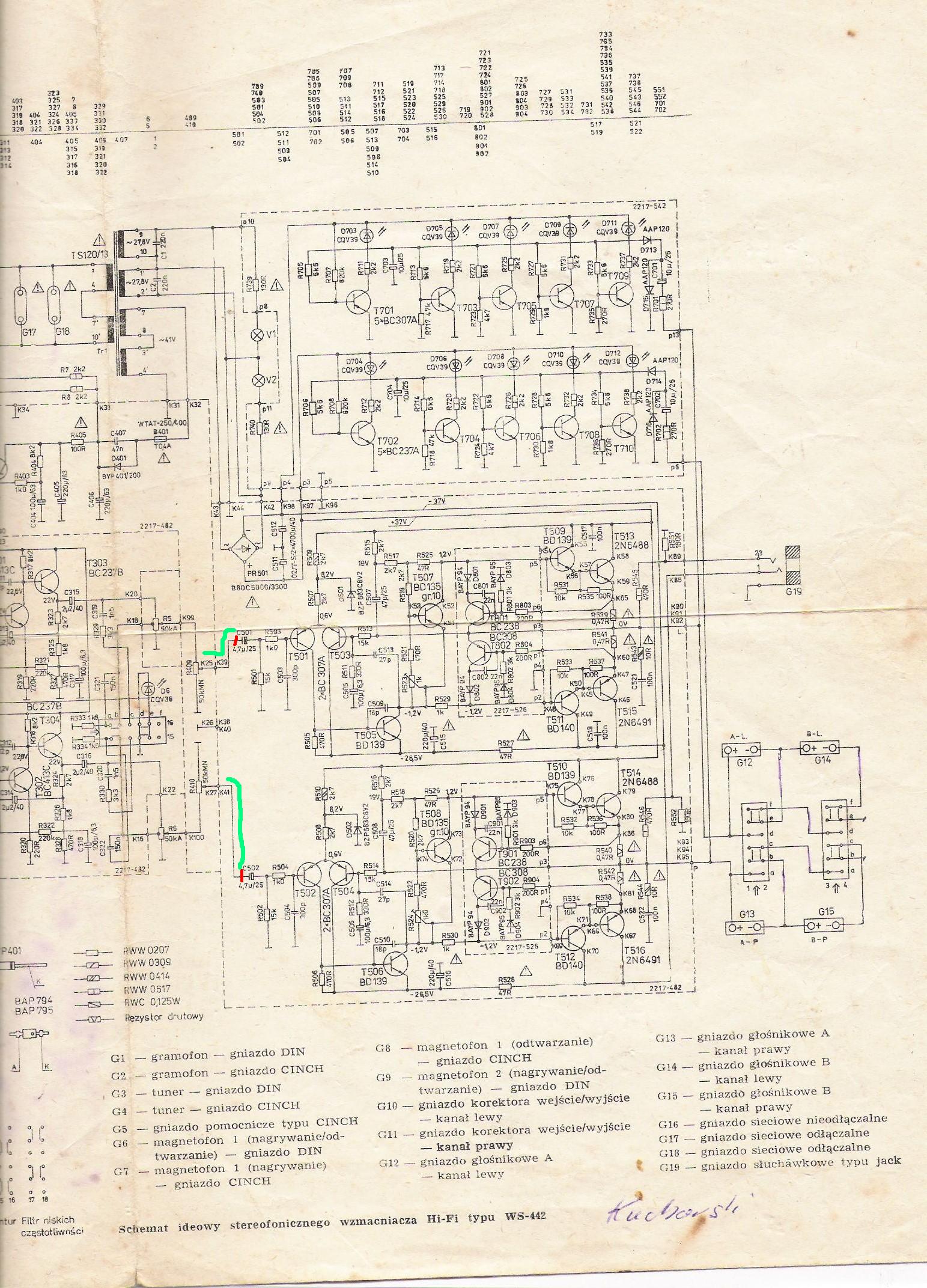

    #19 5393913
    dowodca_armii
    Poziom 30  
    Posty: 1762
    Pomógł: 105
    Ocena: 63
    Zaznaczony na zielono to sygnał idący z potencjometru od regulacji głośności na końcówkę. Tam wykonaj cięcie. Do dyspozycji masz sprawny kanał tej Unitry. Więc odcinasz tez sygnał ze sprawnego kanału. Teraz zamieniasz te kanaly: lewy kanal preampa lączysz z prawą końcówką itd. (Robisz to tylko z plusem sygnalu-tym zaznaczonym na zielono, masa jest jedna ta sama dla obu kanałów więc ją zostawiasz.) Jeśli sprawna końcówka gra na preampie od niesprawnego kanału to preamp jest sprawny. Uszkodzenia szukasz w końcówce mocy.
    Zdjęcia nie potrzeba, czerwoną linia zaznaczyłem wejscie sygnalu na końcowkę. Wszystko znajdujace się w tej przerywanej ramce to końcowka mocy. Dwa kanaly-każdy identyczny. Jutro pomyślę co zrobić.
    Odcinanie sygnału robisz przecinając scieżkę, potem wystarczy tylko wstawić tam zworkę.
